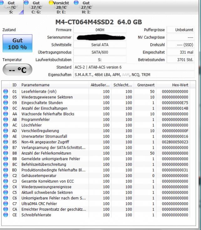

Steht ja auch oben das es nur 2 hat oO. Schau mal die Smart-Werte nach mit CrystalDiskInfo :)
Am Besten nen Screen davon machen und hier Posten

Nachtrag. Von CDI habe ich (in meiner Cloud) noch einen Screen gefunden. Der ist aktuell (vor ein paar Tagen)
Die Werte sind super, an der SSD liegt es wohl kaum, aber bei der einen Platte steht Vorsicht und je nachdem was da das Problem ist, kann das auch die Performance der anderen Laufwerke negativ beieinflussen, schau da also mal nach.

Hi. Danke für Deine Hilfe. Bei der Angabe SATA/600 sollte es sich aber um SATA3 handeln, denn die anderen Festplatten haben dort auch die Angabe von SATA2.
Ja, die "Vorsicht" Festplatte ist schon länger im System. Bestimmt schon so rund 10.000h, in denen dort "Vorsicht" angezeigt wird. :-)

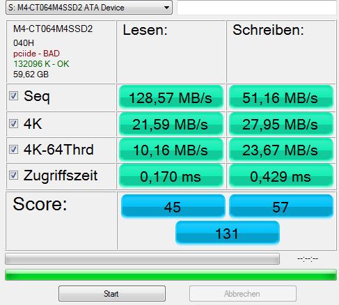

Ich versuche mal ASS so schnell wie möglich nachzureichen
Das Programm heißt CrystalDiskInfo und zeigt die Eigenschaften der Disk an, also deren Interface. Erst in der 6.0er Version, bzw. in der Beta1 davon, wird auch versucht im Feld "Übertragungsmodus" anzuzeigen, wie schnell das SATA Interface ist an dem die Platte aktuelle angeschlossen ist, das steht dann vor dem SATA 600 z.B. so ais: SATA/300 | SATA/600 wenn eine SATA 6Gb/s Platte an einem 3Gb/s Port hängt. Nur unter Schnittstelle steht schon lange bei CDI ob die Platte an einem SATA oder z.B. USB Port hängt.
Moin. Hier mal ein Screenshot. Ich möchte noch mal drauf hinweisen, dass diese SSD vorher (auf alter Hardware) wirklich sehr schnell war.
pciide lässt sich in dem Fall nicht vermeiden. Sie ist übrigends keine HD auf der ein Betriebssystem ist. Auf der HD werden große Datenmengen (Video Streams, Capture-Videos) verschoben. Mehrere GB je File.

Wieso? Wenn nur aus dem Grund, dass Windows im IDE-Modus installiert wurde, lässt sich das auch ohne Neuinstallation von Windows regeln. Du musst einfach nur einen kleinen Registry-Eintrag ändern und im BIOS auf AHCI umstellen.
Selbst für IDE scheinen mir die Werte viel zu gering, vor allem an einem Asrock Z77 Pro3. An was für einem Port hängt die und ist sie ggf. in einem externen Gehäuse eingebaut? Die bremsen oft auf 1.5Gb/s und danach sehen mir die Werte doch sehr aus. Lade mal die Beta von CrystalDiskInfo 6.0, die zeigt endlich nicht nur die Geschwindigkeit des Interfaces der Platten an, sondern auch welchen Übertragungsmodus das Interface hat, an dem sie angeschlossen ist.
IDE lässt sich definitiv vermeiden. Einfach an die Anleitung halten und umstellen, ansonsten in AHCI Modus WinVista neu aufsetzen. Mit aktuellen Treibern etc und am "definitiv" korrekten Port (Intel SATA3_0 laut Mainboardanleitung) sollte das dann flitzen. Vielleicht noch im BIOS die übrigen Einstellungen des SATA-Controllers mal prüfen.
