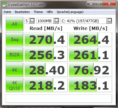

Hallo zusammen,
betreibe eine MX100 mit 512Gb an einem Asus P5Q Pro mit lediglich Sata II. Seht ihr noch Steigerungspotential oder ist hier das Limit erreicht?
Windows 7 64 bit Professional ist frisch installiert.
Leider habe ich bei manchen Kopieraktionen (z.B. 3Gb mit vielen, kleinen Dateien, ca. 100.000 Stück) innerhalb dieser Festplatte regelrechte Aussetzer, bei denen die Übertragungsgeschwindigkeit auf unter 5 Mb/s abfällt. Das gefällt mir nicht.
Betrieben wird die Platte temporär an einem eigentlich unnötig langen Sata Kabel (60cm) an Sata Port 4, an Sata 1 steckt eine normale HDD. Die fliegt morgen raus, da die SSD nun als vollständiger Ersatz fungiert. Kann ich hier mit einer Performancesteigerung rechnen bzw. können in der aktuellen Konfiguration Probleme begründet sein?

Die Werte passen zum Board, da kann man auch nichts steigern. Wenn es beim Kopieren stocken, könnte das der Virenfinder sein, die schauen sie ja gerade die Dateien genauer an.
