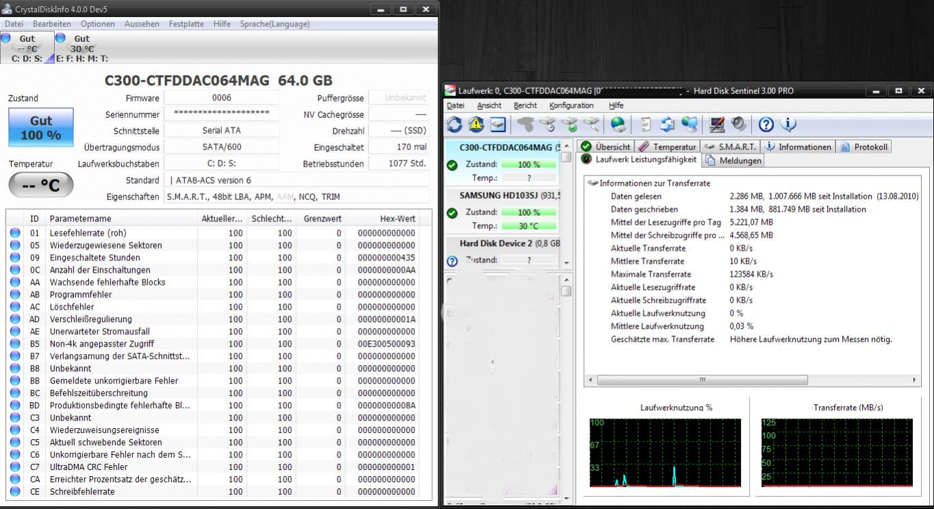

Häng gleich nen Screen an.
Damn...1 CRC Error :drool:
