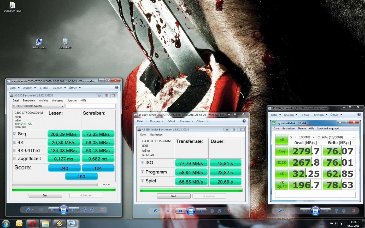

Endlich habe ich meine C300 64GB eingerichtet und freu, beste Erinfindung in den letzten Jahren würde ich mal frech behaupten. Das "abhängen" am Rechner macht doch gleich viel mehr Spaß ;)
ich habe mal eine Frage, was Ihr so für Erfahrungen gemacht habt bezüglich der Einstellungen. Anbei habe ich mal meine Werte eingefügt und denke mal als Laie sieht doch alles akzeptabel aus oder??
(Q9400 // ASROCK P43DE3 // neuste I-RST)
ALSO klar TRIM an, Auto-Defragmentieren aus!! soweit so gut...
ABER was ist denn noch elementar an Einstellungen die man vornehmen sollte??

P.S. Woran kann das liegen, dass ich in CrystalDiskInfo bei der Temperatur und Zustand keine Informationen stehen habe?

Also was ist eurer Meinung nach (vor allem aus Erfahrung) noch "Pflicht" an Konfiguration!?
Also "Plicht" ist gar nichts ... alles ein "Kann" aber kein Muss.
Ich habe die temporären Internetdateien auf eine Ram-Disk gelegt, weil ich viel Videos im Netz schaue und generell viel surfe. Ebenso liegt mein Google Earth Temp Ordner auf einer Ramdisk - falls Du viel Streetview nutzt.
Wenn Du Fernsehen über den PC schaust - wie ich über das Mediacenter - kannst Du noch dem TempRec Ordner auf einen USB Stick legen.
Ich habe Prefetch und Superfetch ausgeschaltet, da die SSD sowieso so schnell lädt, dass es kaum zu Verzögerungen beim Programmstart kommt.
Bringt aber glaub ich nicht soviel.
Windows Search kannst Du noch ausstellen, wenn Du damit leben kannst im Explorer Deine Dateien manuell zu suchen.
Für CrystalDiskInfo gibt es die Version 4.0.0 Dev5 die dieses Problem behebt. Dann kannst Du zwar den Status sehen aber keine Temperatur - jedenfalls ist das bei mir so.
wie alch sagt, machen musst du gar nichts mehr.
es sind alles nur mögliche optionen.
