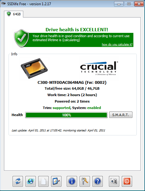

Ich habe heute meine ADATA bekommen, eingebaut und Win7 installiert.
Klasse Werte, hatte vorher eine Extrememory 120GB, die grundsolide und schnell war, aber die C300 ist auch wirklich spürbar etwas schneller.
Leider sind die Schreibwerte geringer als bei der SF1200, aber das merkt mal unter Windows überhaupt nicht.
Ich habe aber leider auch Hänger unter Windows!
In unregelmäßgen Abständen steht das System still, nimmt keine Eingaben mehr an und die HDD LED leuchtet dauerhaft.
Dies geht ca. 50 Sek. und dann ist alles wieder beim alten.
Nun habe ich SSDLife angeworfen, siehe Bild.
Die SSD wird als Crucial erkannt und die FW 0002 angezeigt.
ADATA hat offiziell kein Firmwareupdate veröffentlich!
Nun stellt mich mir die Frage, ob ich das Original Crucial FW Update auf die ADATA installieren kann!?
Würde ich nicht machen. Du riskiert evtl. die bekannten Probleme. Lass' die 0002 drauf.
Den Bezeichnungen nach ist die ADATA mit der Crucial identisch, also hatte ich das Update gewagt ;)
Das FW Update per Crucial CD lief problemlos durch und nun habe ich die FW 0006 auf der ADATA :)
Die Werte vom AS SSD benchmark sehen auch gut aus.
