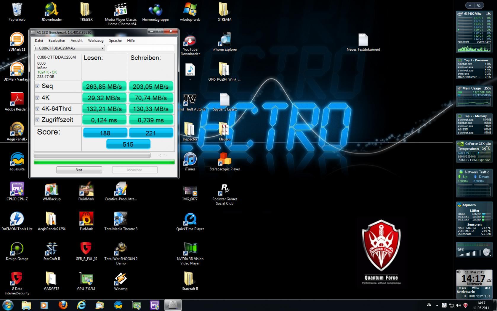

So weit so gut, hab se dann gleich mal probeweise angeschlossen und gebencht...für Sata 3 war das Resultat auch ganz OK: Lesen:seq. 260mb/s , 4k 29 mb/s.
Gut hab ich mir gedacht und mal schnell Win 7 samt intel RST drauf installiert und noch mal gebencht. Dieses Mal sah das Ergebnis allerdings nicht mehr so rosig aus...will heißen: Lesen: seq. 210 mb/s, 4k: 17 mb/s.
Des Weiteren wird im Gerätemanager auch immer der MSAHCI Treiber angezeigt, auch wenn AS SSD iaStor anzeigt:hmm:
Wenn ich jetzt wieder von meinem alten Raidverbund boote und dann die C300 benche habe ich wieder gute Werte...:wall:
Könnt ihr mir helfen? Was läuft hier schief?
Habe nochmal Screens von den benches angehängt :)

deine werte sind dafür, dass die ssd an einem sataII -anschluss hängt völlig ok
hör auf zu benchen und genieße.. viel spaß noch

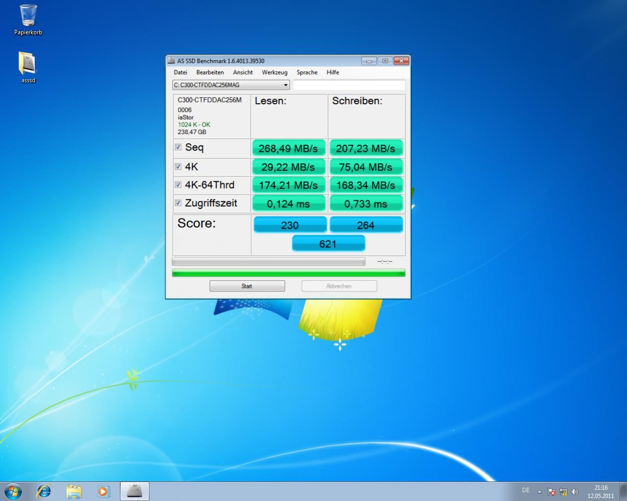

So, genug gewartet...das Bild sagt alles:banana:
Werde jetzt nochmal im Raid-Modus neuinstallieren um meinen Festplatten-raid
weiter zu nutzen. Funktioniert Trim dann eigentlich noch?
Und Danke für eure Hilfe!
