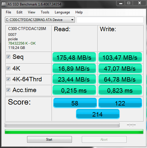

Hi,
hab eine gebrauchte (ca. 3 Monate alt) c300 128gb in ein mbp7.1 gesteckt. Unter Win7 sieht das ganze dann so aus: siehe screenshot
Dazu 2 Fragen:
- Sind die Werte nicht zu niedrig?
- 78432256 K beim alignment? Was heisst das?
Gruß, ff

Hi,
Dazu 2 Fragen:
Gruß, ff
die werte sind schon niedrig, allerdings nutzt du hier nur den ide modus, was natürlich auch auswirkung auf die werte hat.
unterstützt das mbp ahci?
dann könnte noch zusätzlich der chipsatz hier einfluss haben und du wahrscheinlich hast du noch alle energiesparmodi am laufen.

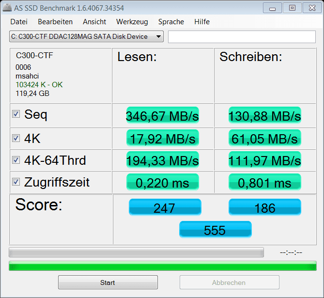

hmm wennich mir so die benches hier anschaue frag ich mich ob was bei mir faul ist..
Läuft auf nem Asus Crosshair IV Formula unter 7 x64 mit amd ahci 1.2.1.263

ein paar Werte sind besser, aber auch hier das Grundthema: Am Sata II, Du bist am Sata III sind die 4k Werte besser. Allerdings ob Du das real live merkst ist fraglich. Wäre für mich völlig i.O. die Werte. Ich würde den MSAHCI lassen.
@Luckysh0t
Mit deiner SSD ist alles in Ordnung, brauchst dir keine Sorgen machen.
Die leicht niedrigeren 4K Werte als sonst hier in den Screenshots gesehen, dürften mit etwaigen Energiespareinstellungen zu tun haben.
werd den ms treiber auch jetzt lasse,sonst bin ich ja zufrieden mit meiner c300.
Versteh nur nicht warum meine c300 um 7 mb langsamer ist beim lesen bei 4k als meine alte vertex mit 60 Gb, dafür ist sie allerdings beim schreiben um einiges schneller

hm das ist ne möglichkeit, da ja meine cpu auf 800 mhz idelt
hab ein ähnliches sys ... mein amd-treiber in verbindung mit energieeinstellung ausbalanciert ergab bei mir leicht bessere (in der praxis nicht spürbar) werte als mit dem msahci-treiber
mach dir keine sorgen, alles in ordnung
