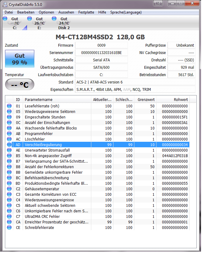

CrystalDiskInfo gemacht SSD.png und was mir da komisch vorkommt, die 0009 ist doch die anfangsfirmware gewesen oder?! ich bin mir zu 100% sicher dass ich mindestens 2 mal eine neue Firmware geflasht habe, kann aber leider nicht mehr sagen welche genau. Auch hab ich keinen Plan von Crystal Disk Info, könntet ihr mir sagen ob die werte passen?

Die 0009 hat den 5184 Betriebsstunden Bug, einfach Firmware updaten, aktuell is 070H.
5617 bei nur 929 Einschaltungen, also im Schnitt 6 Stunden und erst jetzt fällt der Bug bei Dir auf? Wenn Du nur den Bugfix willst, dann kannst Du die 0309er FW nahmen, die gibt es auch noch auf Crucials Server als Crucial m4 0309 iso, bzw. 0309 Win7 Updater.

Findest du 6 Stunden Laufzeit pro Einschaltung viel?! :)
Glaube es ging ihm eher darum, dass der Bug normal bereits nach einer Stunde Betriebszeit auftreten sollte. ;)
Mr.Mito, so ist es, deshalb wundere ich mich, da er ja schon einige Hundert Stunden über dem kritischen Wert war und die SSD eben auch im Schnitt viel länger läuft als es eigentlich mit dem Bug möglich sein sollte. Das könnte mit LPM zusammen hängen, vielleicht zählt die Stunde nur, wenn die Lane auch power hat und wenn LPM aktiv ist, dann ist das eben nicht dauernd der Fall.

Nochmal zu meinem CrystalDiskInfo Screenshot, davon habe ich leider keine Ahnung, die Werte sehen mir irgendwie so "clean" aus, also wie Standard werte^^ Sind die Werte als gut/perfekt anzusehen?
Der Bug soll dazu führen, dass sie SSD so nach etwa einer Stunde unter Strom plötzlich nicht mehr reagiert, was dann einen BSOD auslöst, wenn es das Systemlaufwerk ist. Die S.M.A.R.T. Werte sind wunderbar, da gibt es keine Fehler und bisher wurde nur 1% der garantierten 3000 P/E Zyklen verbraucht. Beachte bei S.M.A.R.T. Werten, dass der Name sich auf die rechte Spalte (Hex- oder Rohwert) bezieht und die Aktuelle Wert von einem Ausgangswert (hier immer 100) in dem Maße runterzählt, wie der Rohwert schlechter wird. Der Aktuellen Wert wird vom Controller aus dem Rohwert interpretiert und auf den beziehen sich dann auch der Schlechteste Wert und der Grenzwert.
