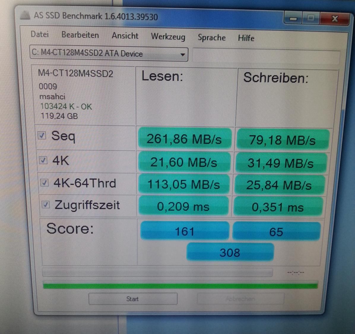

Ich betreibe eine M4 128 in einem Lenovo X220. Irgendwie habe ich manchmal seltsam lange Ladezeiten und irgendwie stockt es manchmal auch kurz beim Booten. Nun habe ich mal den AS SSD Benchmark laufen lassen. Mir kamen die 4K Werte etwas arg niedrig vor.
Jetzt les ich hier gerade dass die 010G Firmware die ich drauf habe zu Probleme führen kann? Dann sollte ich wohl mal updaten?

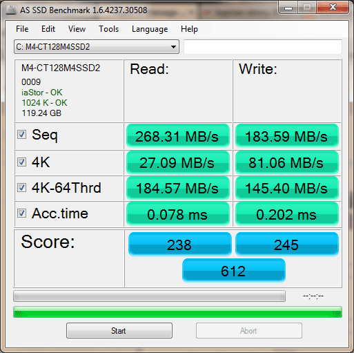

Firmwar Update eingespielt und scheint es sich echt etwas getan zu haben
Hast du da nachträglich etwas partitioniert? Weil die Startadresse der Partition ist jetzt ungewöhnlich hoch, vorher bei 100MB, was für Win7 normal ist. Der Schreibwert für 4k-64 ist auch niedrig, möglicherweise Laufwerk zu voll.
Andernfalls nochmal ein Downgrade auf die Firmware 000F machen.
Schau mal auf die Laufwerksbuchstaben in den Screenshots, dann sollte Dir Antwort einfallen.
Schwache 4k Werte sind bei einem Notebook normal. Die Performanceunterschiede sollten nicht auf die FW zurückzuführen sein, das lag wohl an was anderem, wie etwas dem Füllstand.
Ja die SSD habe ich Partitioniert, ist allerdings schon länger so.
Ja der Füllstand ist leider ziemlich hoch. Beide Partitionen haben jewils nur noch ~ 8GB frei. Ich muss mir wohl wieder eine größere SSD zulegen *grml* Dachte von 80 auf 128GB sollte reichen. Nichts wars...
Wenn da nur 16GB im ganzen frei sind, dann ist das eigentlich genug und jetzt sind die Werte ja auch besser. Als Du vorher gebencht hast, was vermutlich weniger frei, was die schlechten Wert erklärt.
