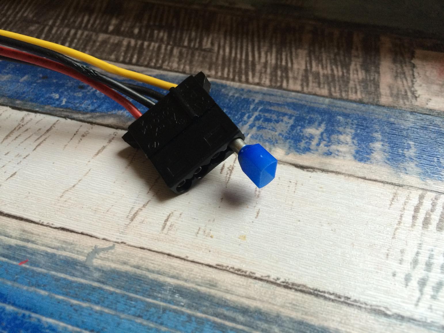

Hab mir mal Zeug zum sleeven bestellt, extractor tools gabs nur den Mini-Fit Jr. extractor bei Gosu. Brauch ich noch unbedingt andere oder ist es auch mit anderen Hilfsmitteln möglich z.B. für Molex Stecker etc.?
Für Molex eignet sich eine Aderndhülse.

Sieht aus wie eine doppelte Aderendhülse. Blau ist 2,5er. ;)
