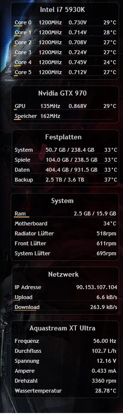

Selber bauen mit Rainmeter und der Aquasuite
Danke, schaue ich mir auf jeden Fall an, sieht gar nicht so schlecht aus.
Habe es jetzt für mich noch einfacher hinbekommen, mit dem HWiNFO Monitor Gadget. HWiNFO muss natürlich im Autostart sein, allerdings muss die aquasuite nicht mit in den Autostart.
Sieht jetzt erstmal so aus:
