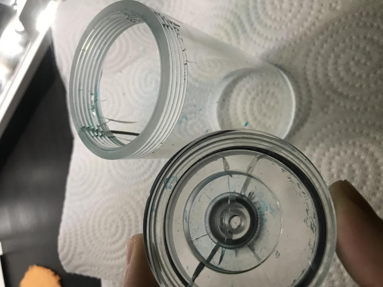

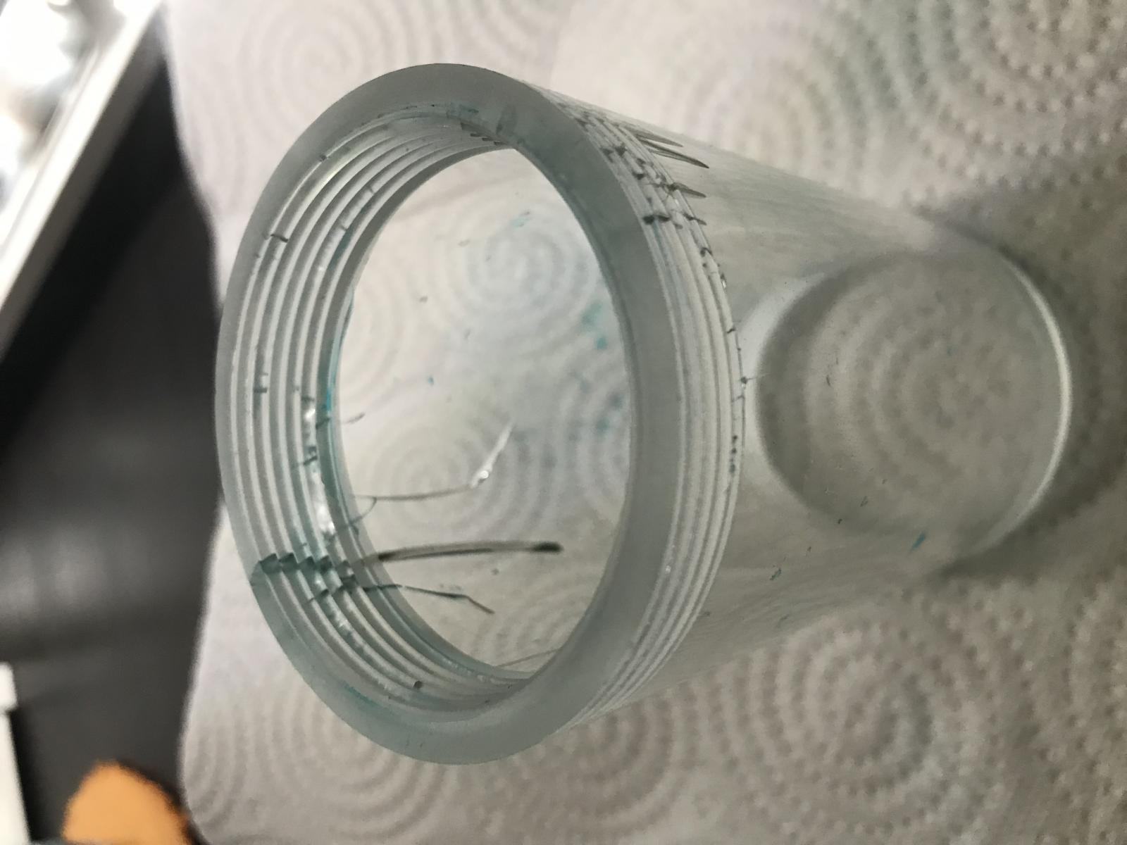

So jetz hab ich auch Bilder von dem Tollen ALC Tube teil :mad:
ne heatkillertube ist schon bestellt ^-^Tüdelü Alphacool

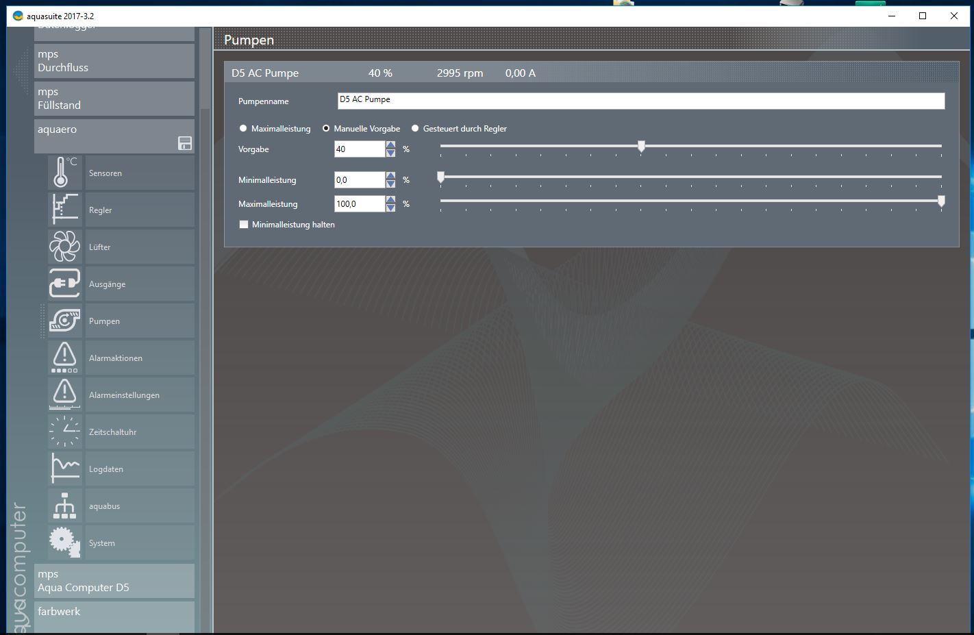

EDIT: Oh aber mal was anderes. Bei mir kam gestern ein Firmwareupdat für den aquaero. Seitdem wird meine D5 nimmer erkannt (aquabus) und läuft nun iwo gen 100%... jemand ne idee? hab schon abgesteckt und wieder angesteckt an den bus
Was sagt eigentlch Alphaschrott dazu?! Das übliche blabla: "Eigenverschulden, da Deckel zu fest angezogen.."?
Alle Aquabus Geräte müssen dieselbe FW-Version haben. Nach dem Firmware Update den Pc runterfahren und kurz stromlos machen.
Netzteil ausschalten quasi.

Danke für den Tipp. ja Bekam die 2017.3. Dann werd ich den pc gleich mal durch 0 jagen..
bzgl. ALC: Ich werd da jetzt gleich mal ne email hinschreiben. Erwarte jetzt keinen Ersatz oder so, is mir auch egal. Aber solln die da mal was zu sagen. Ist ja auch kein Einzelfall
Naja "dieselbe" trifft es nicht ganz ;) Aber auf der Downloadseite steht ja extra dieser Hinweis:
Wichtiger Hinweis zur aquabus-Schnittstelle
Falls Sie bisher die aquasuite 2017-2 oder älter verwendet haben, so müssen per aquabus angeschlossene Geräte (ausser aquastream XT / ULTIMATE) per USB mit der aktuellen Firmware programmiert werden. Nach Durchführung aller Updates und Anpassung der aquabus-Einstellungen sollte der PC heruntergefahren und für ein paar Sekunden komplett vom Strom getrennt werden.
Das heißt ganz konkret @Housejunky: Du musst die Pumpe per USB mit dem Mainboard verbinden, die aquasuite öffnen, das Firmwareupdate durchführen, danach den Rechner herunterfahren und stromlos machen (Netzteil ausschalten!). Danach kannst du die USB-Verbindung wieder trennen (oder bestehen lassen - das nächste Firmwareupdate kommt bestimmt irgendwann mal...)

Ich hab es geschafft mit Mühe das USB Kabel in die D5 zu zwängen, wurde daraufhin im Windows erkannt, aber nicht in der Aquasuite. Auch nicht für Updates. Erst als ich das Aquabus Kabel von der D5 getrennt habe, wurde sie auch in der Suite erkannt. Hab sie jetzt aktualisiert und bau wieder um.
Edit: wird immer noch nicht als Aquabus Gerät erkannt... Hat jemand ne Idee? Bin nicht im Geringsten angetan von diesem Müll-Update!
Sieht doch wie neu aus? :fresse: :fresse:
Den PC 10min stromlos lassen hat meine Probleme behoben, die Pumpe ist wieder da. So n Chaos mit dem Update.
