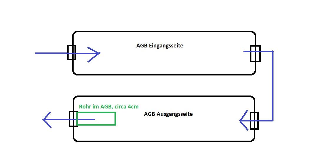

Tach zusammen, ich bin auf der Suche nach ein paar Tipps zu meinem AGB.
Ich habe in meinem Case zwei Rohr-AGB (Singularity Computers Protium Reservoir) in waagerechter Position und in Reihe verbaut. Vorab: ein senkrechter Einbau wäre möglich, ist für mich aber mit sehr hohem Aufwand verbunden.
Beide AGBs sind recht voll, durch den Durchfluss bedingt sammelt sich die Luft aber vermehrt in dem AGB zur Ausgangsseite. Ein- und Ausgang sind bei beiden AGBs jeweils gegenüberliegend.
Folgende Grafik zeigt nochmal schematisch den Aufbau der AGBs: agbs.jpg
Mein Problem: Im AGB Ausgangsseitig habe ich eine unruhige Wasseroberfläche. In unregelmäßigen Abständen wird daher an der Ausgangsseite Luft angesogen, obwohl der AGB zu circa 85% voll ist.
Der AGB hat an der Ausgangsseite bereits ein Rohr, welches an der unteren Seite circa 4cm in den AGB reinragt. Es liegt allerdings nicht komplett unten. Der Durchfluss liegt bei circa 300L/h.
Welche Möglichkeiten habe ich, um zu verhindern, dass an der Ausgangsseite Luft angesogen wird?
Macht es Sinn das Rohr welches in den AGB reinragt zu verlängern?
Folgende Grafik zeigt nochmal schematisch den Aufbau der AGBs: Anhang anzeigen 422631
Öffne das Ansaugrohr doch mal an der Unterseite mit nem Dremel oder so und evtl. die Stirnseite Öffnung schließen.
Dann sollte die Pumpe nurnoch von unten ansaugen und somit keine Luft mehr bekommen.
