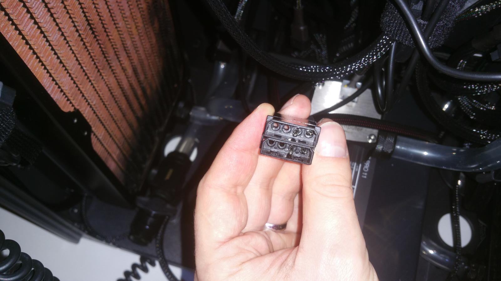

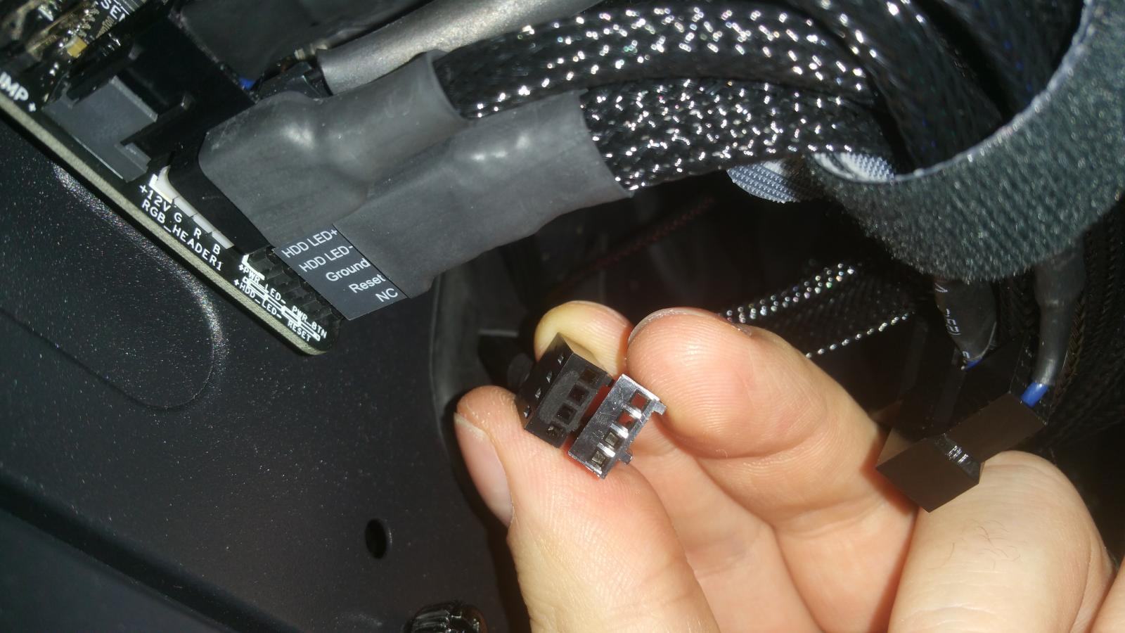

Hier die Stecker beider Pumpen. Diese sind komplett identisch.
