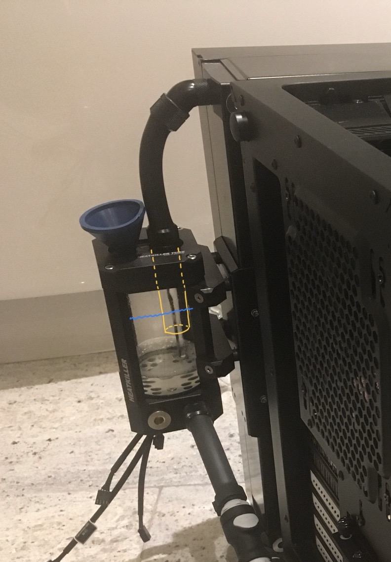

Ich hab auch ZMT und zwischen min und max rpm der Pumpe ist das nichtmal ein Millimeter im AGB. Hast du ein Bild vom Loop? Wie sieht es aus mit meiner Frage bzgl. des Steigrohrs?
Oha, demfall kann es nicht an zu geringem Durchfluss liegen. Bilder vom Loop findest du hier. Ich habe die Frage bzgl. des Steigrohrs nicht ganz verstanden und habe sie dann wohl unterdrückt. :d Mein Setup sieht immer noch fast gleich aus wie im Imgur-Album. Ich habe lediglichen den blauen Trichter entfernt und gegen das Steigrohr ersetzt, welches etwa 2cm unterhalb des 45 Grad Winkels aufhört.
wie v3nom schon geschrieben hat, es liegt an der Luft im Kreislauf. Ist noch nicht lange her, das ich das gleiche Problem hatte. Irgendwann habe ich den Fehler gefunden. An 2 Stellen waren die Anschlüsse nicht dicht, so das dort Luft angezogen wurde. Nach dem das abgedichtet war, blieb der Kreislauf stabil.
Doofe Frage: Wenn der Anschluss irgendwo Luft zieht, müsste dort nicht auch Wasser austreten? Oder kann es grundsätzlich möglich sein, dass nur Luft angesaugt wird, aber kein Leck entstanden ist? Und wie hast du gemerkt, dass du die zwei undichten Stellen gefunden hast, wenn ja kein Wasser ausgetreten ist? Würdest du mir empfehlen, einfach alle Anschlüsse nochmals anzuziehen und dann schauen, was passiert?
Ääääh.....das Rohr soll dort sein, wo das Wasser reinfließt. Es dient dazu, dass das Wasser unterhalb der Wasseroberfläche in den AGB rinnt und so keine Luft mit in den Kreislauf nimmt.

Äh, okay... Das war mir nicht bewusst, aber deine Erklärung leuchtet mir auf jeden Fall ein. :d Dann hat dieser Deckel demfall auf beiden Seiten ein Gewinde? Dann würde ich das bald mal machen.

Wenn die Pumpe ausgeschaltet ist, ist der AGB rappelvoll.
Naja man kann ihn mit laufender Pumpe vollfüllen, am Ende sitzt der ABG nicht an der höchsten Stelle, dadurch passiert das. Insofern wie du sagtest: Steigrohr einbauen und gut ist.
Wenn er das jetzt macht, läuft ihm die ganze Suppe über. So wie ich das verstanden habe, ist aktuell ein Eingang im Deckel offen und das Steigrohr steht nach OBEN. Wenn er jetzt im Betrieb alles rappelvoll macht, säuft ihm die Bude ab, wenn das Wasser höher als das Steigrohr steigt. Also bitte nicht machen.
Lass das Wasser nochmal ab, montier das Steigrohr beim Einlass (ja, das geht sich mit dem Gewinde aus) und dann machst du den anderen Port auch zu.
Ist aber halt auch blöd wenn man den AGB nicht mehr öffnen kann ohne dass sofort die ganze soße rausläft - oder ihn nur noch öffnen kann wenn die Pumpe läuft.
Wobei man beim HK Tube das Steigrohr nur montieren kann, wenn man den Tube komplett demontiert.
Ich hätte bei dem Setup gar nicht erst den Multiport verwendet, sondern den normalen Deckel. Hätte wunderbar gepasst - Schlauch vorne dran runter und mit 90° anschließen. Ansonsten gilt was die Vorredner schon geschrieben haben. Spätestens wenn der Wasserspiegel im AGB im Betrieb oberhalb der UK des Steigröhrchens liegt fließt auch nix mehr "zurück" in den AGB wenn die Pumpe aus ist.
EDIT: Das Ding zwischen rotem Handtuch und GPU ist die D5 ? Gibt es einen Grund warum die im Gehäuse liegt und nicht am Tube montiert ?
Wenn man das Wasser aus dem AGB bis zum Grund entfernt, kann ich oben den Deckel abschrauben ohne das es Probleme gibt, habe ich schon x mal gemacht und ja der kann Luft ansaugen ohne das Wasser austritt.
Wenn du die Pumpe ausmachst wird das Wasser nicht mehr durch den Loop gezwungen und verdrängt somit auch nicht mehr die Luft. Luft steigt auf in den Loop (Mora) und Wasser fließt in den AGB bis die Luft am höchsten Punkt angekommen ist. Ein "Steigrohr" das oben am AGB in diesen rein ragt und unterhalb der Wasseroberfläche endet kann keine Luft in den Kreislauf zurückfließen lassen da der Weg unter der Wasseroberfläche liegt.
So dürftest du auch recht viel Action im AGB haben und ggf. Luft in den AGB bringen die dann im Kreislauf landet. Kannst du so lassen, wenn es dir gefällt.
