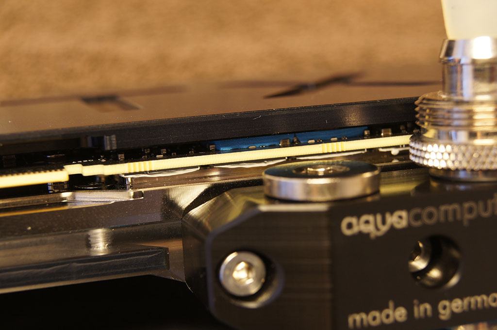

bei meiner scheints optisch (Platine wird nicht verzogen) schon mal gut zu passen:
Rechner ist hoffentlich heute Abend wieder komplett.
Naja, das ist halt wie die ganzen Generation davor schon nicht so 100%ig. Man sieht wie die ICs die näher an den Schraubpunkten liegen, viel mehr Anpressdruck abkriegen und die innenliegenden eher so lala Kontakt haben, der aber sicher ausreicht.
Daher, wenn möglich, mache ich es immer so:
Erst dann quillt die WLP an allen gleichmäßig heraus.

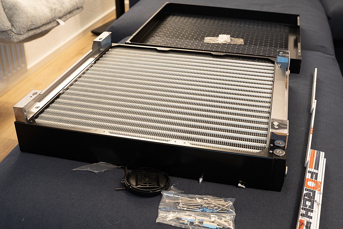

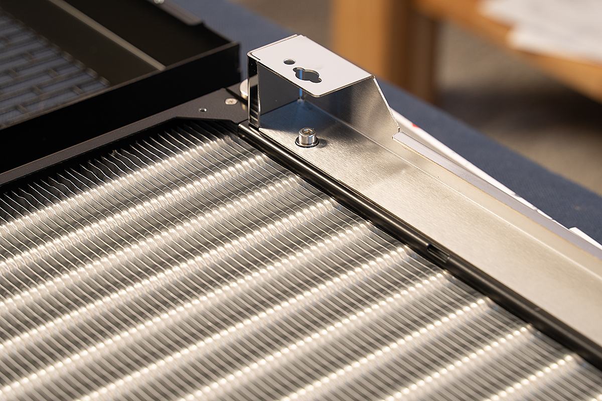

Wie hat sich Watercool eigentlich die Montage der Wandhalterungen vorgestellt? Die beiliegenden Schrauben + Unterlegscheiben haben exakt den Durchmesser des Lochs?

@Jakob [WATERCOOL]
Gibt es da nen besonderen Tip? :)
Bei mir waren da andere Schrauben und Unterlegscheiben dabei.
Sicher dass das alle waren und du die richtigen genommen hast?
Dübel, Spax (Senkkopfschraube) mit Kopfdurchmesser etwas kleiner des Lochs (1-2mm). Loch bohren, Dübel in die Wand, Spax in den Dübel. Die vier Schrauben in die Löcher einfädeln und absenken. Schwupps hängt das Ding.
Hatte irgendwo gelesen( glaube reddit), dass die Wandhalterung eine Fehlkonstruktion sei.
wenn es vom gleichen User gewesen ist, der nicht in der Lage gewesen ist, sich eine Bohrschablone zu basteln, dann würde ich auf so eine Aussage nichts geben.
P.S. ich hatte selbst vor Jahren einen MoRa am Seitenteil vom Gehäuse montiert und wüsste nicht, wo da die Fehlkonstruktion sein soll.
