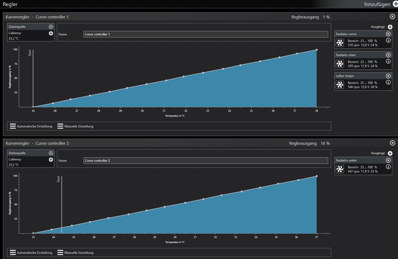

Sieht bei mir ähnlich aus, wie bei den anderen:
Vielleicht blöde Frage, aber hast du mal den "Optimize" Button für die Lüfter gedrückt in der Board Software?
Dadurch werden die Lüftern analysiert und du kannst deutlich niedriger mit der Drehzahl gehen..

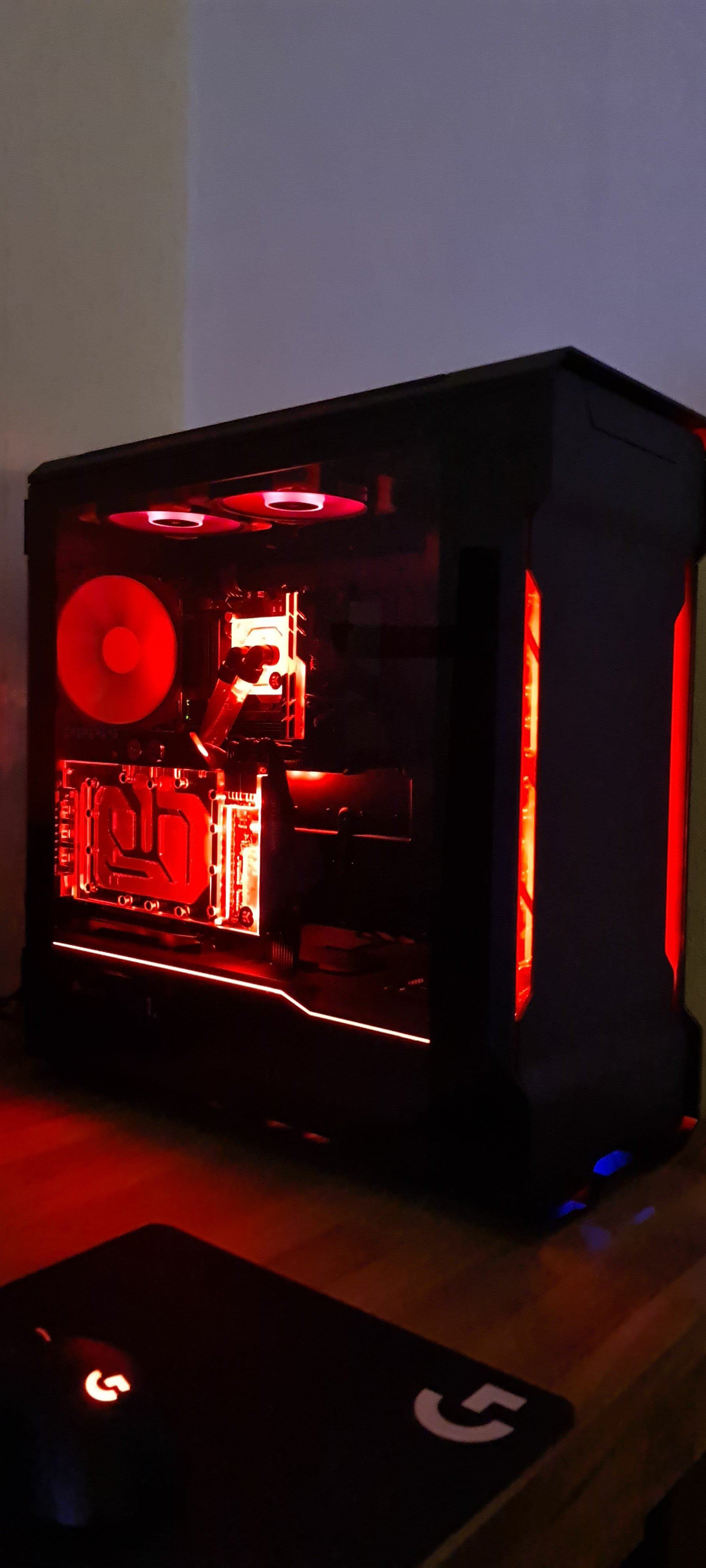

Guten Morgen zusammen,
hab da mal ne Frage zu meinem System/Kreislauf.
Bin von Mini-ITX umgestiegen auf ein Phanteks Evolv X, hab die GPU unter Wasser gesetzt und vertikal verbaut.
Jetzt hab ich alle paar Tage Luft im EK-Block, doch Wassertropfen sehe ich nirgends, so das ich erstmal ein Leck ausschließen würde.
Der Kreislauf besteht aus einem MORA3 mit 9x120mm, an dem sich ein EK-AGB mit einer D5 befindet und der unter meinem Schreibtisch steht. Von da gehen 2 Schläuche zu meinem PC hoch, der auf dem Tisch steht, durch ein PCI-Bracket mit 2 G1/4 Anschlüssen, dann hoch zur CPU, runter zur GPU, runter durch das Bracket wieder in den MORA3.
Ich vermute jetzt folgende Sachen, vielleicht könnt ihr mir durch eure Erfahrung sagen: jo, dat isset!
- Die Regelung der D5 war zum (Gebraucht-) Kauf kaputt, lt. PowerAdjust meldet sie 1600rpm zurück. Zu wenig für die Winkel und das Hochpumpen!? (In meinem Loop sind so einige 90° und zwei QD3 Kombis verbaut)
- Der AGB mit Pumpe steht halt ziemlich weit unten. Zieht sie dauernd Luft!? Wäre eine Montage im Gehäuse sinnvoller?
- Das PCi-Bracket kann auf Grund der erhöhen PCI-Slots im EVOLV X nicht ganz flach abschließen (also ich hab das POM-Element nicht durch gekriegt, stattdessen hatte ich das Element auseinander geschraubt, die PCI Blende verschraubt und dann die Elemente dran geschraubt - schließt zwar nicht flach ab ist aber auf Grund der Stutzen im POM-Element zusammen mit O-Ringen dicht) - Kann trotz "Wasserdichtigkeit" Luft rein kommen!?
Oder ist es "einfach nur wegen dem Vertikalen" des Blocks scheiße!?
Ich häng Mal ein Bild des PCs mit bei, damit ihr ungefähr ne Vorstellung habt.
Das besagte Bracket ist folgendes:
Habt ihr ne Idee?
Grüße
Habt ihr ne Idee?
Grüße
Die Luft sammelt sich im CPU-Kühler oder GPU? Ist auch egal. Das passiert, wenn das System über die Pumpe immer wieder Luft ansaugen kann (kleine Bläschen).
Wenn das System entlüftet ist, gehen diese Luftblasen nach und nach weg. Mal am Case schütteln und drehen.
Wie gelangt das Wasser in den AGB? Siehst du dort Luftblasen?

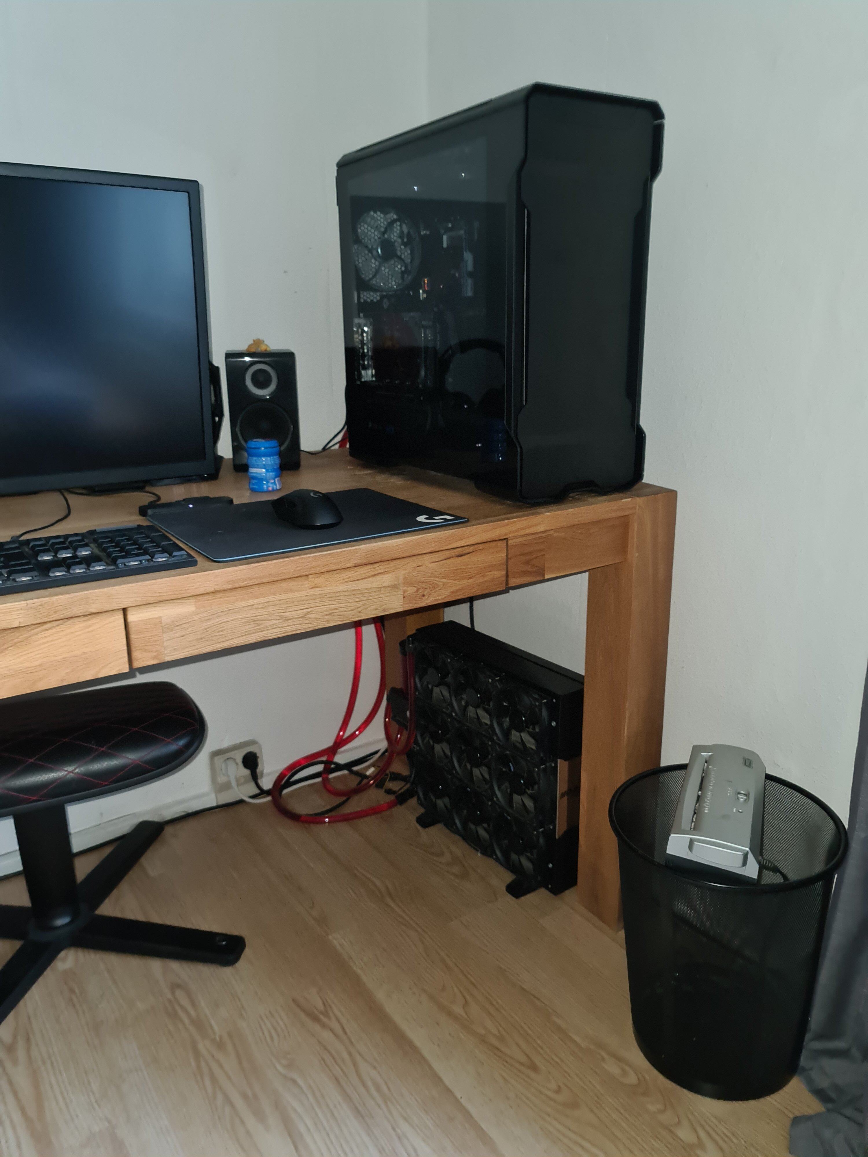

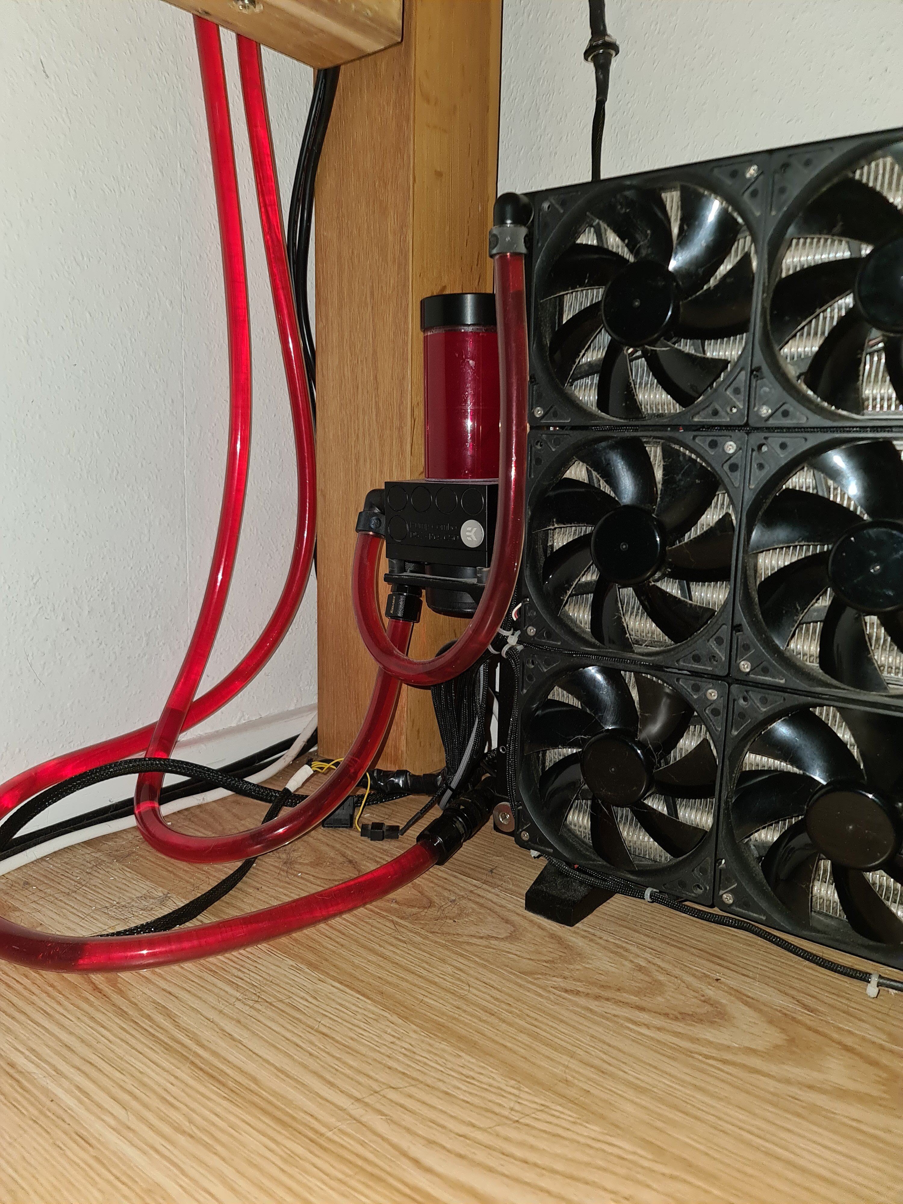

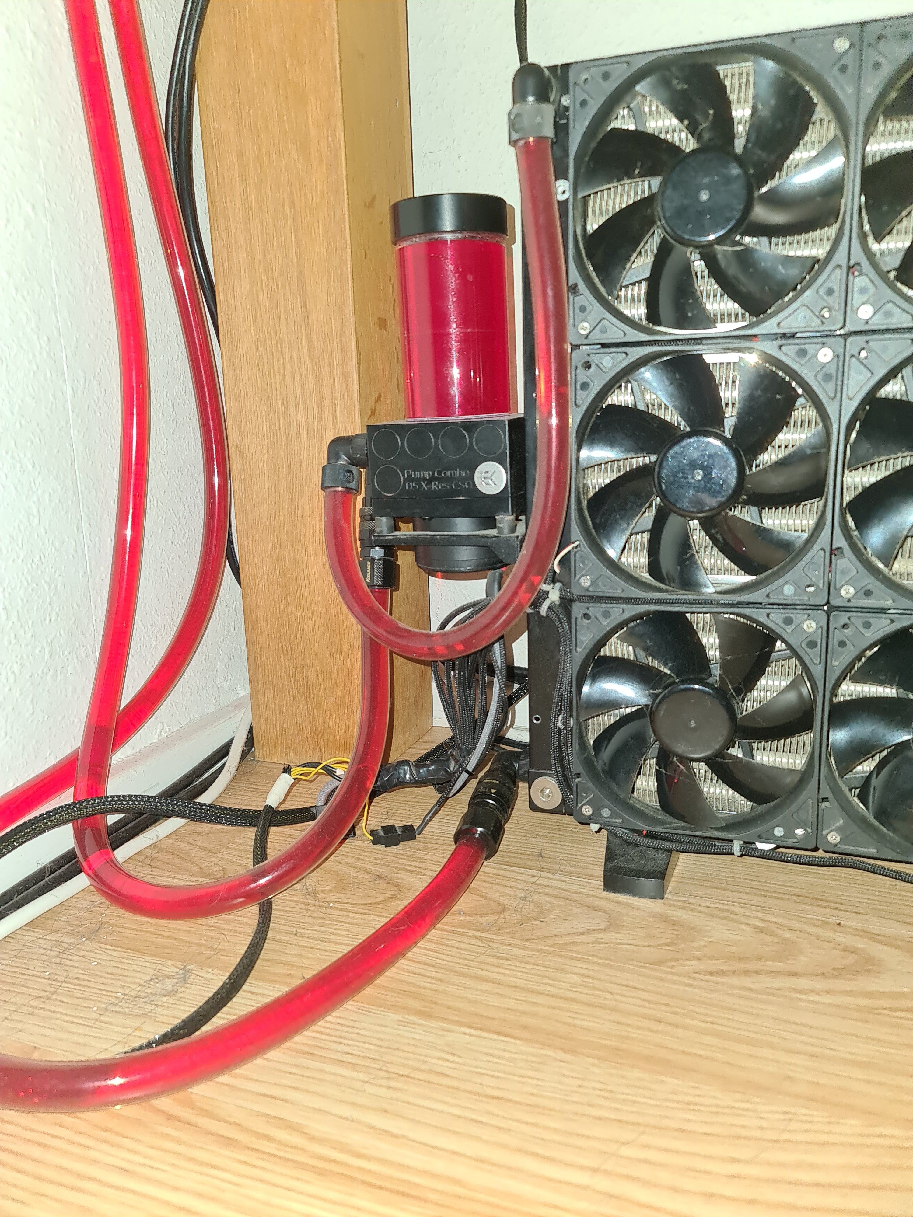

Hey,
also die Luft sammelt sich über die Zeit in kleinen Bläschen entlang der inneren Strukturen im GPU-Block und werden nach und nach u.a. durch Ausschalten zu großen Blasen.
Hier mal noch 2 3 Bilder:
Die 90° am Pumpen Out und Radi In kommen beim nächsten Umbau weg, dann setz ich die Male QD auch an die Aussenseite des PCI Brackets und nutze beim Radi gerade G1/4.
Das Wasser in den AGB kommt vom Radi oben.
Ich rückel und schüttel regelmäßig am Gehäuse und Radi sobald mir wieder zu viel Luft drin ist, schnippse auch an den langen Schläuchen wie blöd. Kommt nach 2 3 Tagen aber immer wieder... Drum ja jetzt die Frage weil es mittlerweile nervt.
Die Luft sammelt sich tendenziell am höchsten Punkt, natürlich werden die Bläschen wenn die Pumpe läuft mit dem Strom gezogen.
Ich würde den Radiator mal auf dem Tisch platzieren, wenn möglich sogar etwas höher und die Pumpe einige Stunden oder einen Tag lang auf 100% laufen lassen, dann hat die Luft eher die Chance sich im AGB zu sammeln.
Die Bläschen werden sich immer dort sammeln wo nicht genug Strömung existiert um diese "mitzunehmen".
Theoretisch sollten sich diese bei dir im CPU Kühler sammeln da das der höchste Punkt ist, aber da ist die Strömung eben etwas stärker.
Das Problem wirst du bei deinem Setup immer haben, alternativ Pumpe auf max. (was du eher nicht willst), AGB ins Gehäuse, oder den Radi so wie er ist auf mindesten die Höhe vom Gehäuse.
