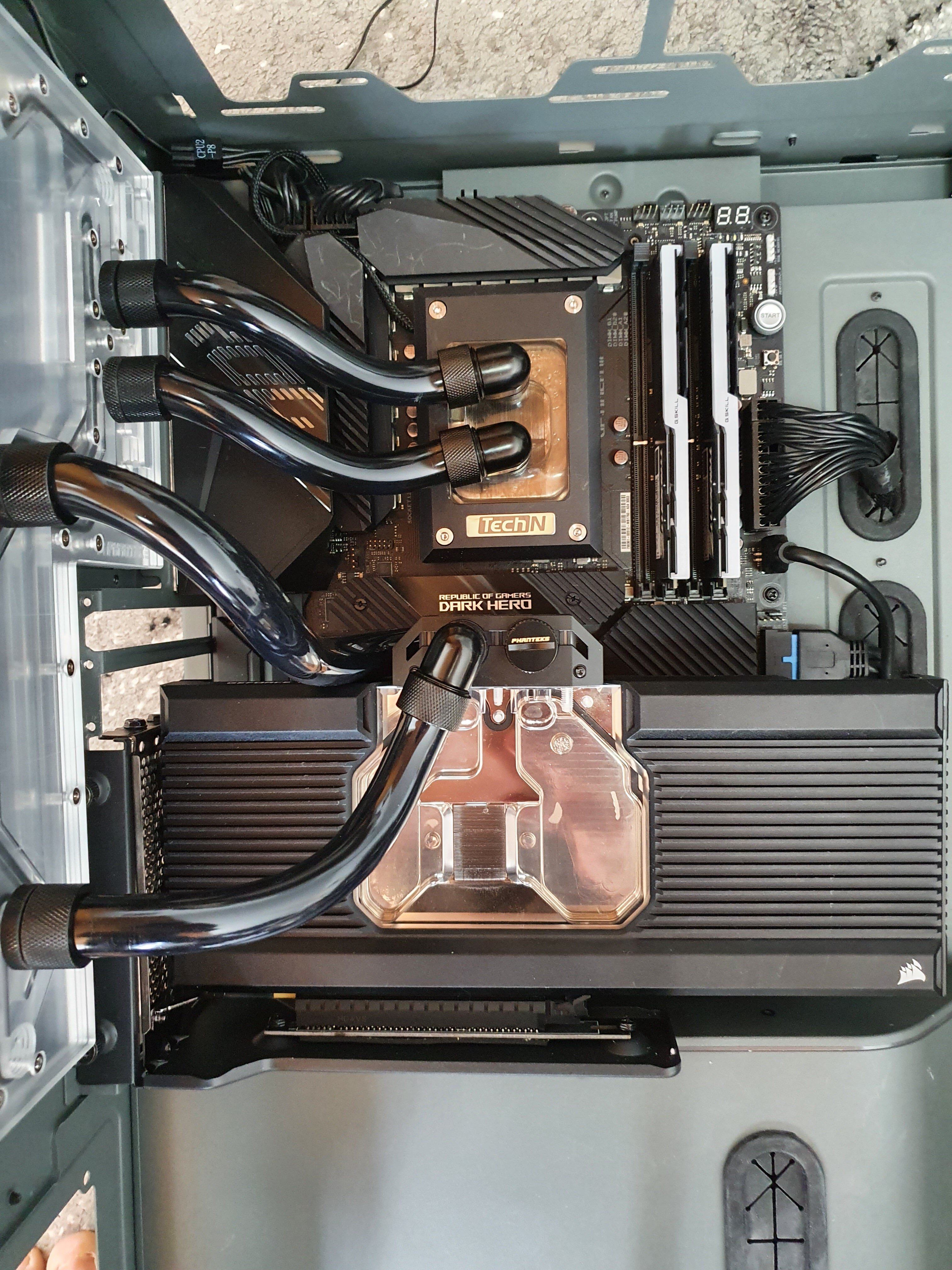

Geht langsam vorwärts😃
Jetzt aber erstmal pause und raus an die frische Luft eine schöne Radtour machen👍
