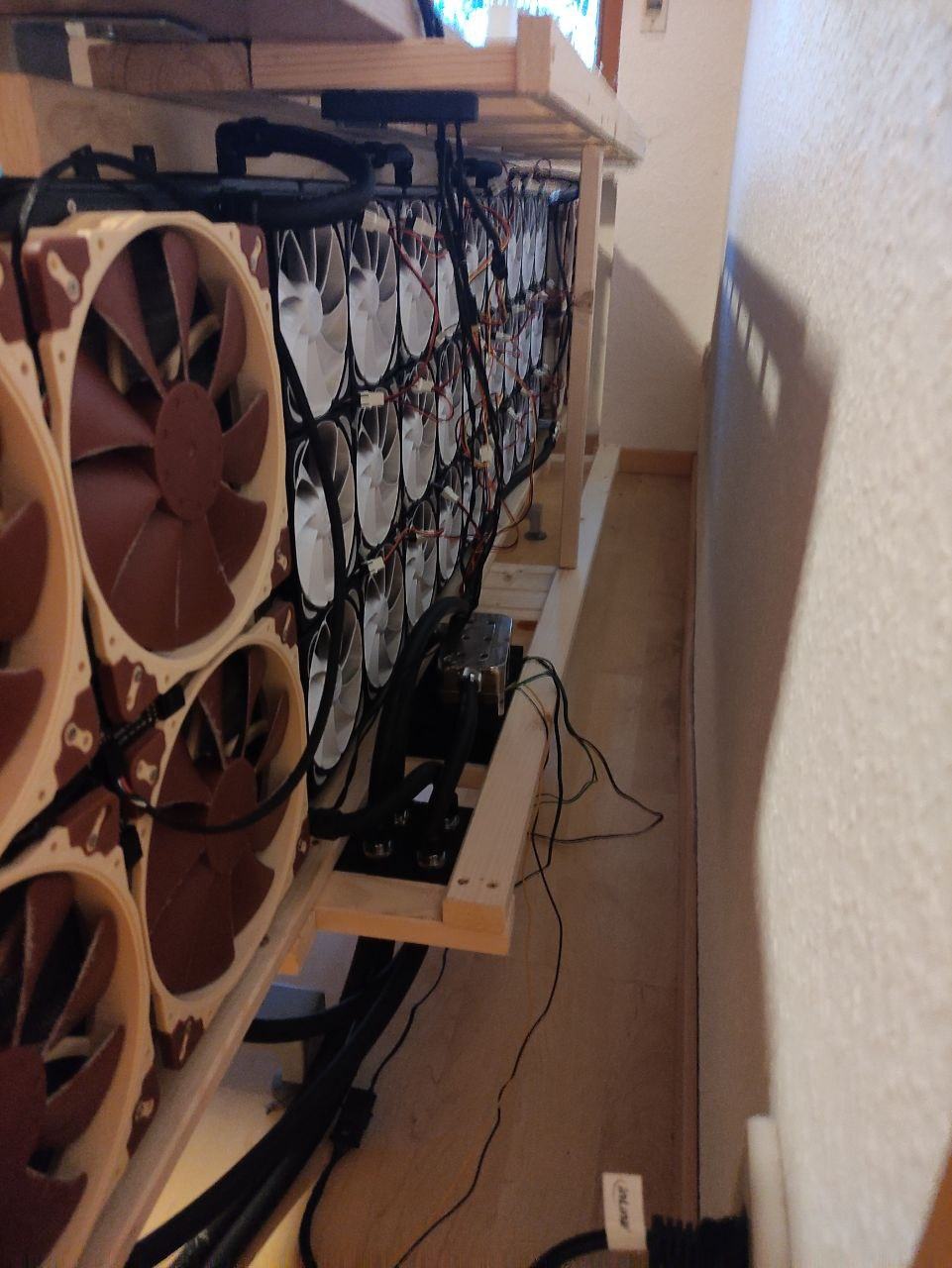

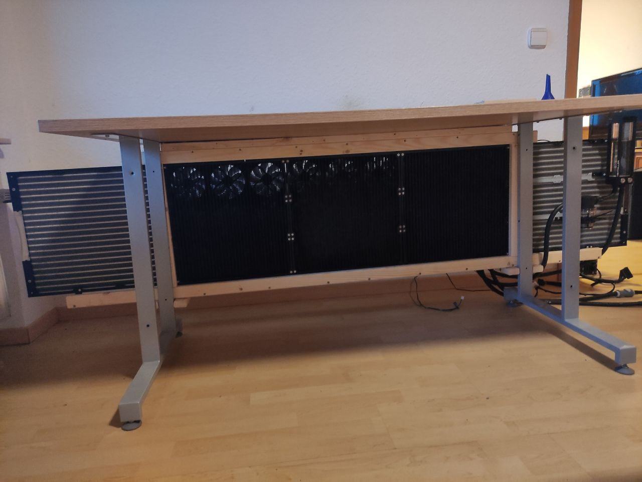

Gibt von dem Setup Bilder?
Nö, hab beim letzen Mal keine gemacht, weil... keine Lust. :fresse:
Das Worklog ist Tod; lange lebe das Worklog.
Jap, das ist tot. Das ganze System darin ist schon längst komplett zerlegt und bis auf das Netzteil, das AE und paar Lüfter ist davon nichts mehr im Einsatz. Ich hatte leider 2, 3 Wochen nach Fertigstellung keine Lust mehr auf Optik und wollte stattdessen massiv extern gehen. Als dann das Board wieder rumgezickt hat, hatte ich die Schnauze voll. Seitdem ist das alles bisschen anders. Am nächsten kommt noch das hier:
Das ist der Stand von letztem Herbst. Inzwischen sind die Noctuas weg, alle 5 großen Radis mit Eloops voll, an den Seiten sind noch meine alten 560er dran gekommen und hinten sind einige Pumpen mehr untergebracht. Aber ganz perfekt ist das noch nicht.
Ich gucke, dass ich beim nächsten Umbau (nur eine Perfektionierungsmaßnahme, nichts Weltbewegendes mehr) das alles optimiert bekomme, dass es passt.

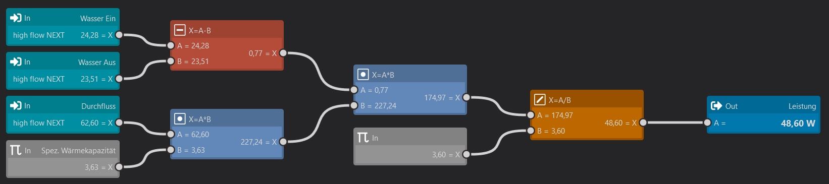

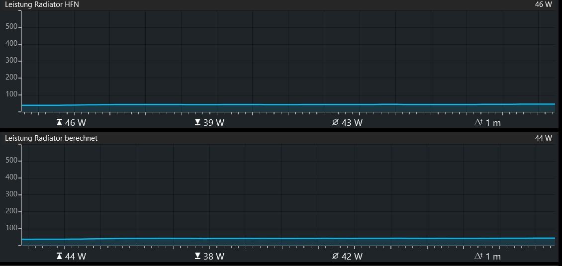

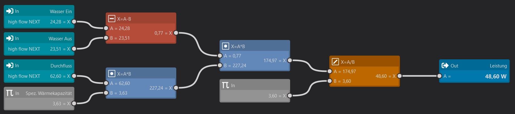

Ich vermute, die im HF hinterlegten Stoffdaten weichen mittlerweile minimal mit den aktuellen Stoffdaten vom DPU ab, da die Mixtur leicht verändert wurde.
Bei mir habe ich die Dichte bisher nicht einbezogen. Kommt aber beim aktuellen HFN bis auf ein paar Watt im einstelligen Bereich hin.
Wie hast du das kalibriert?
Ich hielt das bisher eher als nettes Gimmick als eine realistische Größe. Ich bekomme da komplett andere Zahlenwerte, indem ich einfach nur die Leistung der Pumpe ändere...
Kalibriert habe ich da gar nichts.
Ich habe die berechneten Werte vom HFN mit dem Sicherheitsdatenblatt von DPU verglichen. Da wurde Ethylenglykol als Basis genannt. Da ich mit Glykol ab und zu „Kontakt“ habe, habe ich bei Clariant auf der Seite einfach Antifrogen N angenommen. Und das kommt schon ziemlich genau hin.
Zum Beispiel Pekasol N hat abweichendere Werte.
Meine Formel (ohne die Dichte zu berücksichtigen) passt ganz gut mit den hinterlegten Werten im HFN.
„Kalibrieren“ kannst Du das nur, in dem du genau wüsstest, welches Gemisch verwendet wird.
Aber für den Hausgebrauch sind die Werte eh genau genug. Da keine geeichten Fühler genutzt und präzise Durchflussmengen zu Grunde liegen, machen +/- 10 L/h keinen nennenswerten Unterschied.
