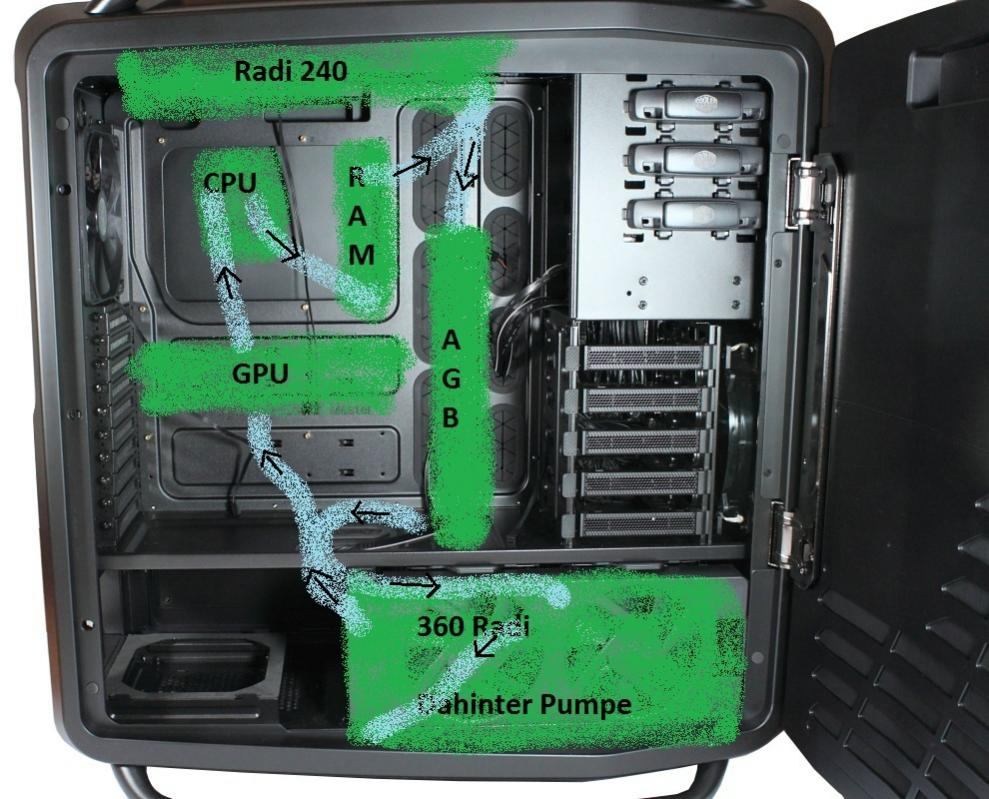

Hab mal eine professionelle Zeichnung gemacht und wollte Fragen ob ihr Verbesserungsvorschläge habt bei der Verschlauchung.
Wenn der 360er oben rein passt dann kommt er oben rein und der 240er unten!
