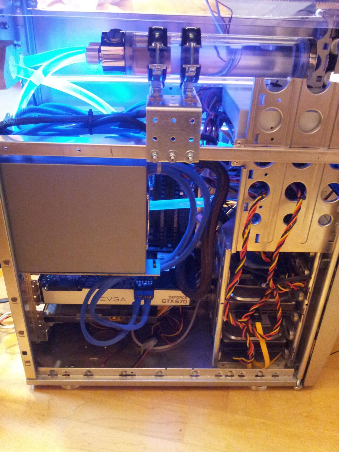

Gehäuse: Tiger electronics X-Alien von 2005. Hat aber bis auf die Grundzüge nichtmehr viel mit dem ursprünglichen gemeinsam nach fast 2 Wochen umbau...
Naja, vielleicht nicht besonders elegant aber sicher besser als die momentane Situation:
Bei mir ist der AGB (Phobya 250mm) liegend verbaut, ging leider nicht anders...
Nun habe ich natürlich beim Füllen ein Problem.
Momentan mache ich das so, dass ich am AGB oben eine Schraube öffne (damit die Luft aus dem AGB rauskann) und das Wasser in die oberen - ungenützten -Anschlüsse des Radiators einfüllt.
Du kannst dir ja vorstellen wie schnell es passiert dass beim nach oben offenen AGB wasser rausrinnt...
Edit: leider doch nur 65mm
Aber wenn es keine ordentlichen kurzen AGBs gibt dann opfere ich lieber ein paar cm² Radiatorfläche
Edit2: Wenn jemand ne gute Idee hat wie ich den AGB (wie abgebildet) leicht befüllen kann, freue ich mich genau so...
