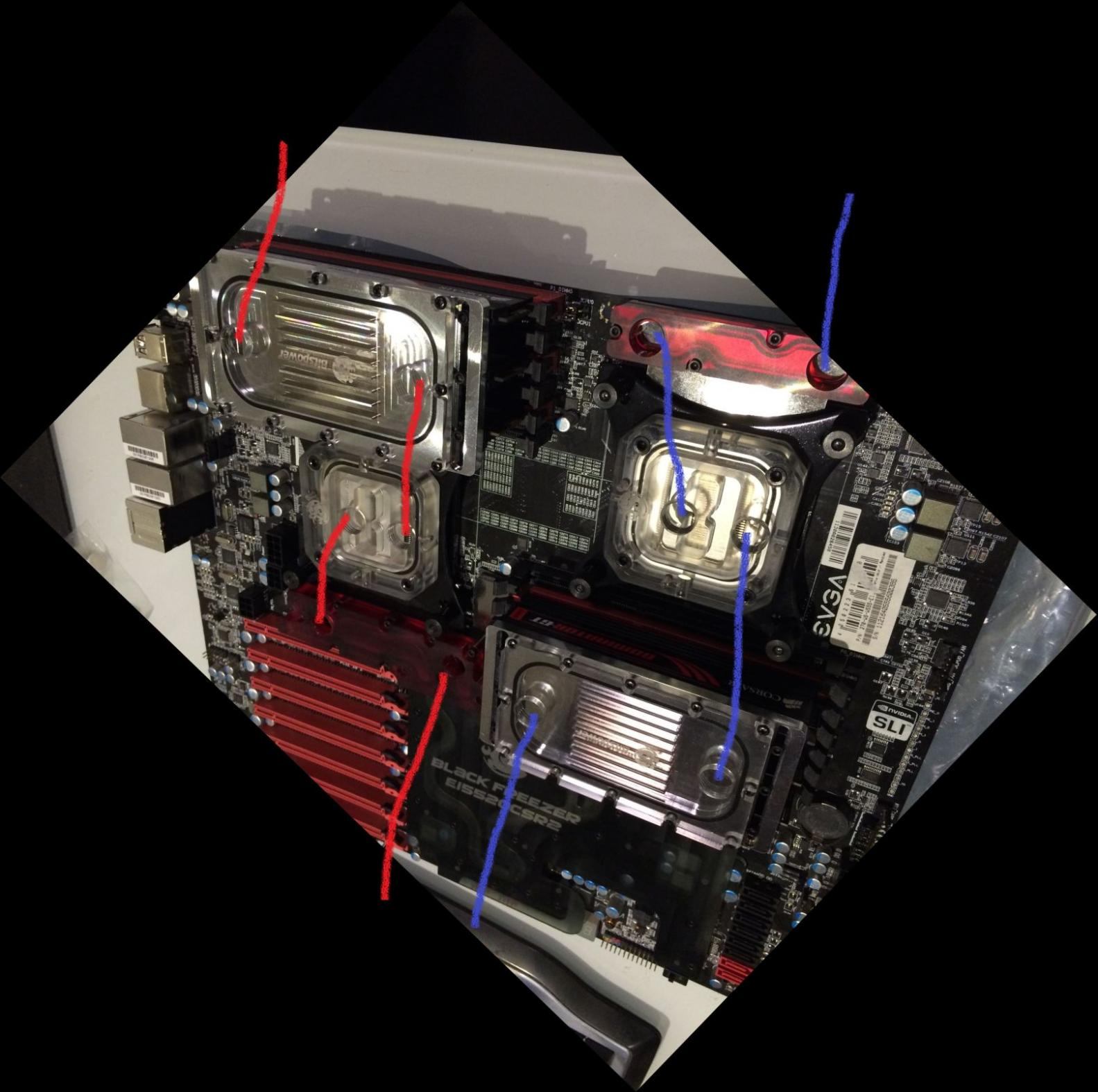

Jemand ne clevere Idee für die Verrohrung?
Es sind 2 Loops, alles soll möglichst senkrecht bzw horizontal sein ... Aber natürlich ist quasi keins der Gewinde parallel zu einem anderem.
Grüße
Ui und die Grafikkarte/n kommen ja auch noch dazu.
Würden doch 2 Kreisläufe mit 2 verschiedenen Farben perfekt passen?!
Hier meine Hochtechnische Zeichnung
Danke für deine hochtenische Zeichnung :d
Würdest also auf das senkrecht scheißen und einfach den "einfachsten" Weg von der untersten zur obersten Komponente gehen ... mmmmh. Hab überlegt alle Zuläufe von unten zu machen, die Rückläufe dnan horizontal. Oder eben umgekehrt...Glaub mri einem Loop sieht das gut aus, bei 2 wirds eher unübersichtlich mit 12 tubes... mmh alles doof :fresse:
- - - Updated - - -
Hab glaub ich 30 BP 90° Winkel hier @ namealwaysinuse
@bengun: hab 3 matrix platinum 780 tis. die mittlere kommt in nen anderen loop wie die obere und untere aber das ist einfach zu machen wenn nen 90° fitting dazwischen passt.
