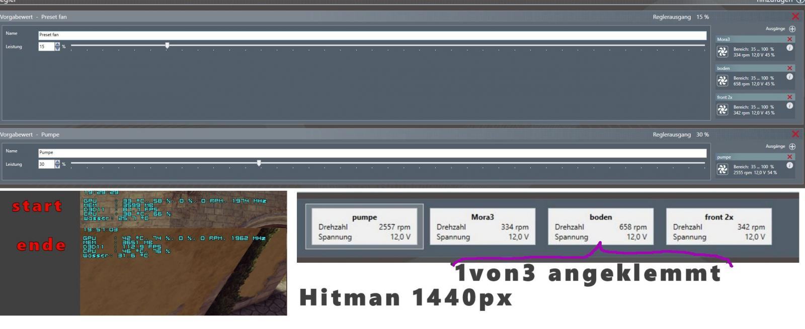

hmmmm
aquaro sehr komplex
mein system läuft soweit
nur meine "konstruktion" aus "Not" mit 3 Y Kabeln ein 3in1 zu bauen klappt nicht .. kein RPM wert...
also muss da wohl ein 3in1 her.

der erste test.. aber noch nach nem fixen wert
wasser würde aber wohl noch höher gehen...
aber das lauteste ist imo die Spulen der 1080TI :eek:
