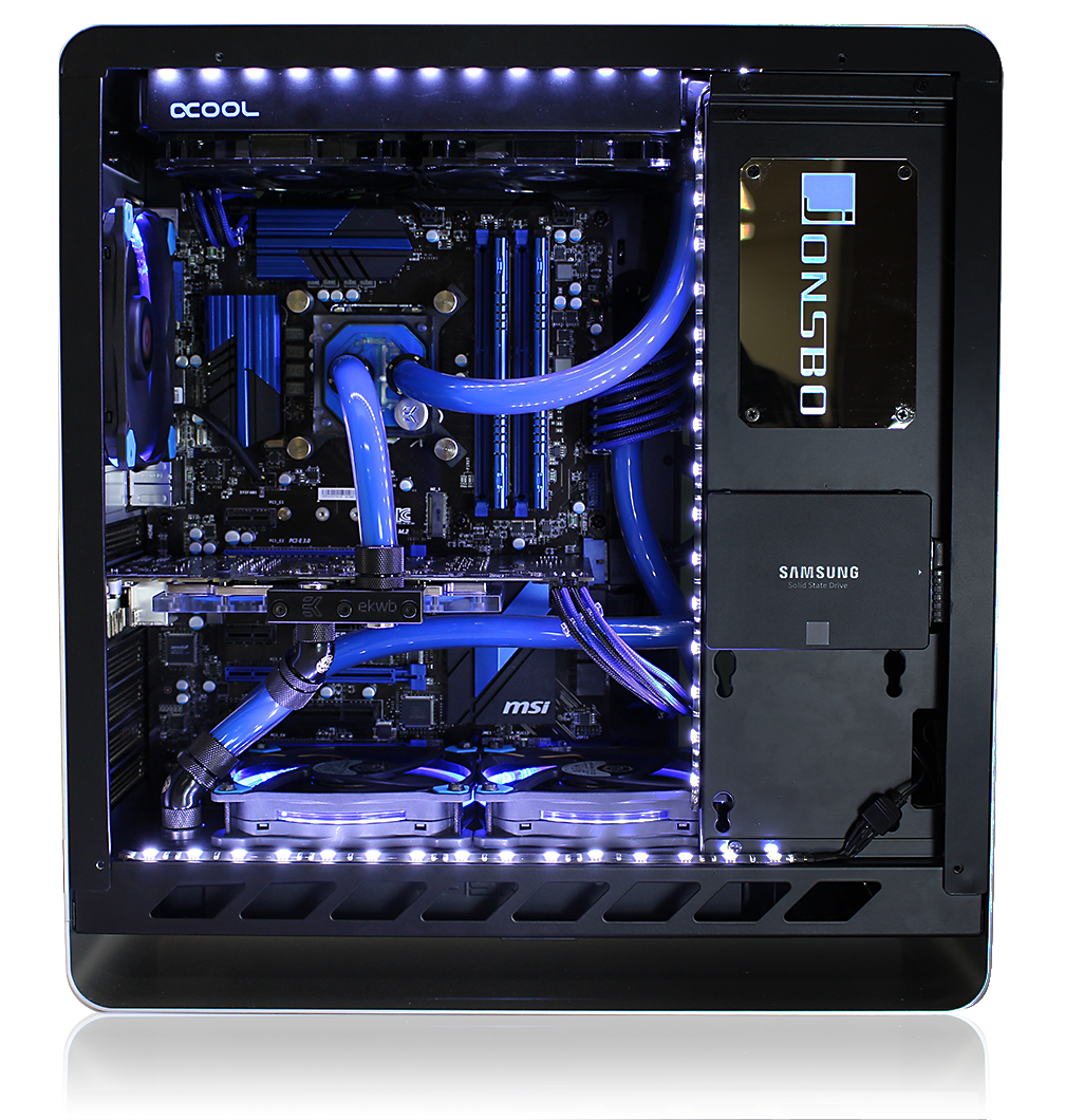

Nachdem ich jetzt 3 Monate wieder mit Luftkühlern unterwegs war, will ich wieder zurück zur WaKü, allerdings will ich mich deutlich verkleinern.
System besteht aus einem 6700k @ 4,5 GHz und einer EVGA GTX 1080Ti SC Black
Vorher hatte ich ein LD Cooling 420/280 mit 45mm Radis, allerdings gefällt mir das Case mittlerweile nichtmehr.
Aktuell nutze ich ein Jonsbo UMX4, dort würde ich zwei 240er Radis mit 30mm Dicke unterbekommen. Denkt Ihr dass die Radi-fläche für eine 1080Ti und den 6700k ausreichend ist? Mit geht es nicht darum neue Temperatur Rekorde aufzustellen, es soll alles einfach nur wieder leiser werden.
2x 240mm reicht auch, da du ja mit etwas höheren Temperaturen auch leben kannst.
Passen tut es auch, siehe https://pbs.twimg.com/media/CfU-7W3UAAE37ab.png
Wenn es bei dir im Raum warm ist, kannst du ja immer noch die Lüfter etwas schneller drehen lassen.
Das Setup würde reichen, die Temps sind halt etwas "höher" , als es sich der Enthusiastenluxxdurchschnitt wünscht ;) Durch geschickte Radi- und Lüfterwahl kannst ja eh nochmal nen paar Grad gewinnen.
