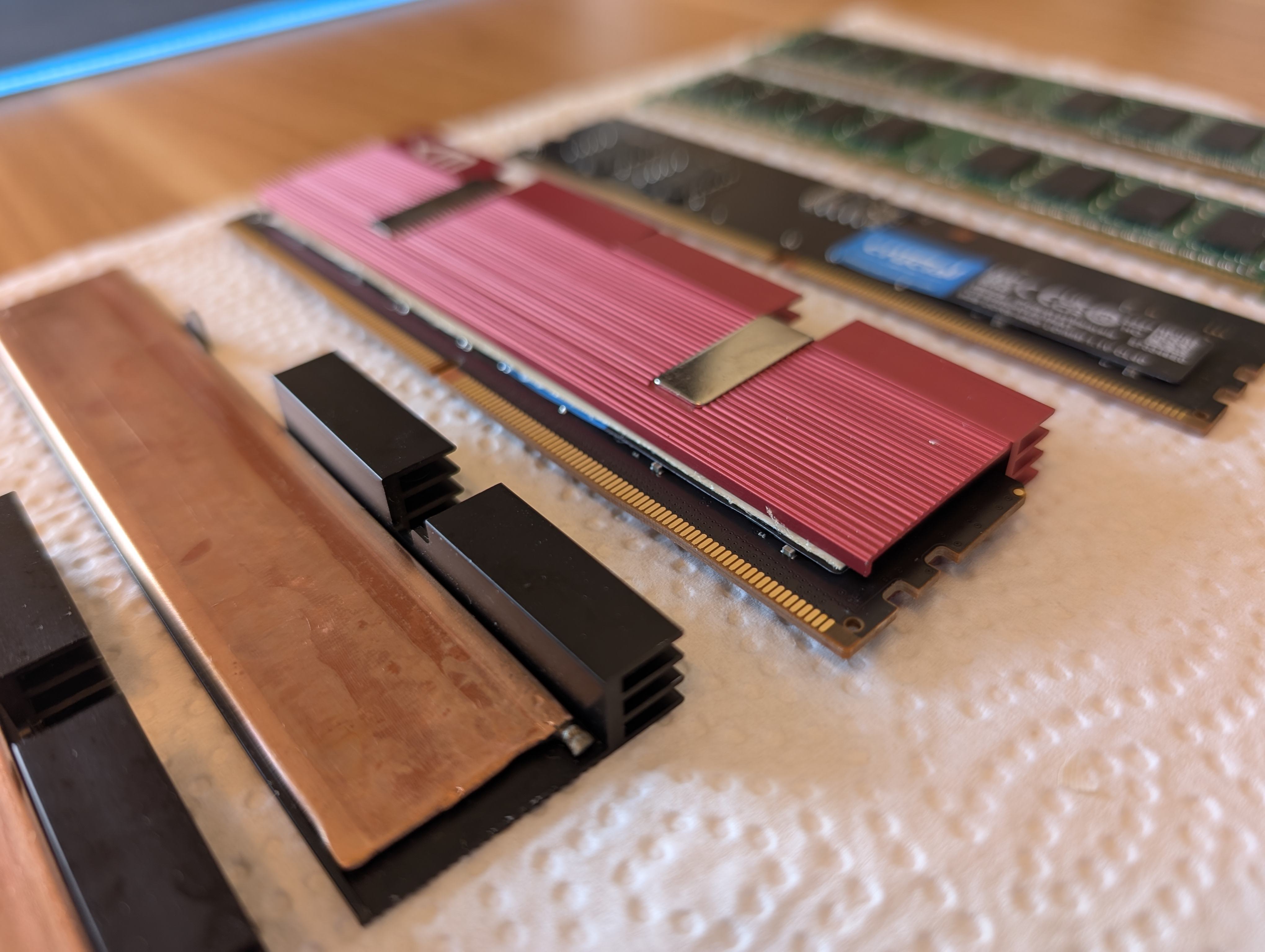

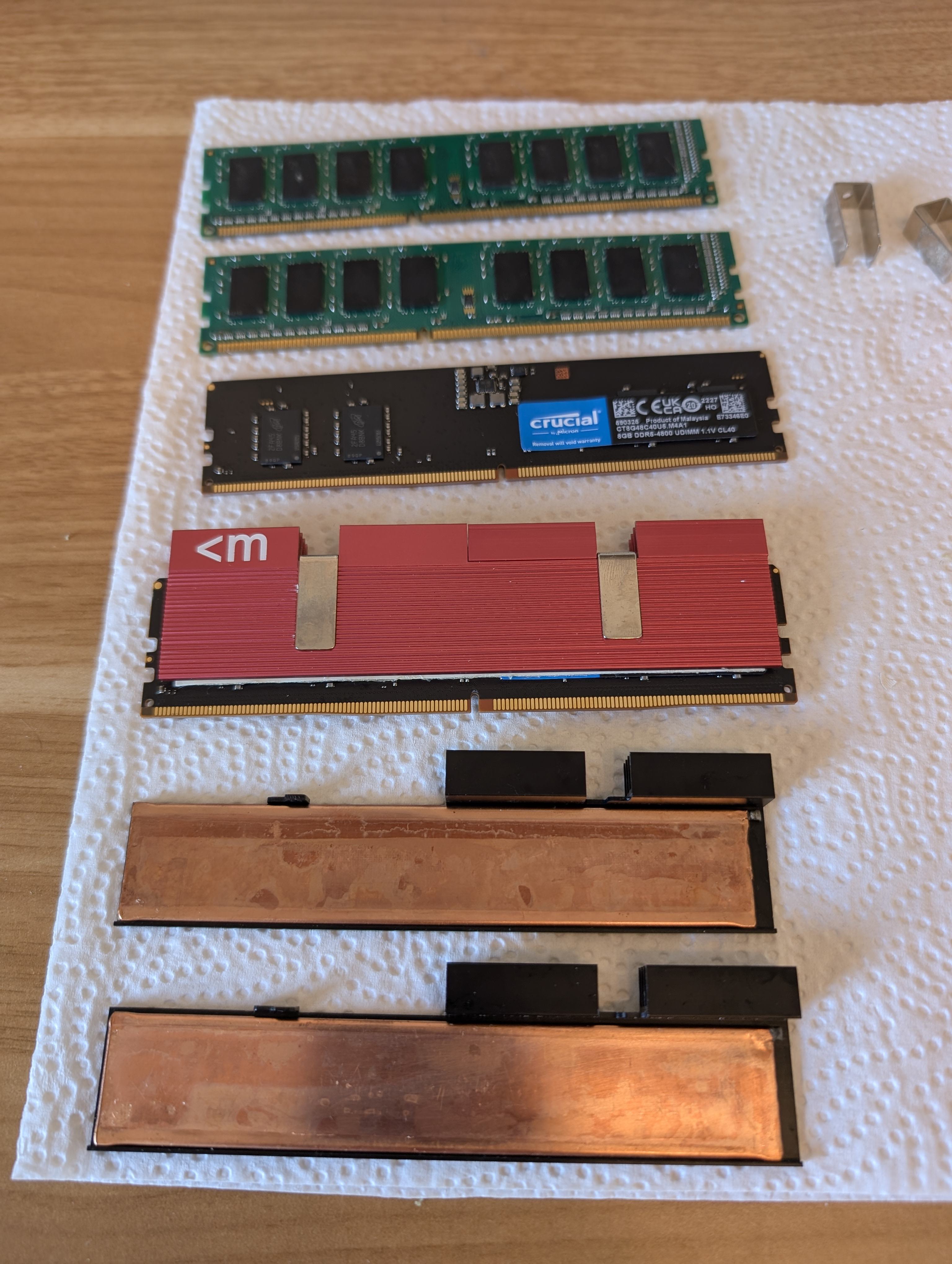

So, habe den Mushkin RAM mal nackt gemacht und geschaut, ob der HS auf ein DDR5 Kit passen würde.
Chips sind auf jeden Fall knapp bedeckt.
Habe aber gerade nur ein 16GB DDR5-4800er Kit was nackt ist. Damit lohnt es sich wohl nicht wirklich was zu testen.
Da sie nur mit den Klammern gehalten werden, muss Mann glaube ich entsprechend Wärmeleitpads nutzen, damit genügend Druck herrscht und sie fest sind.

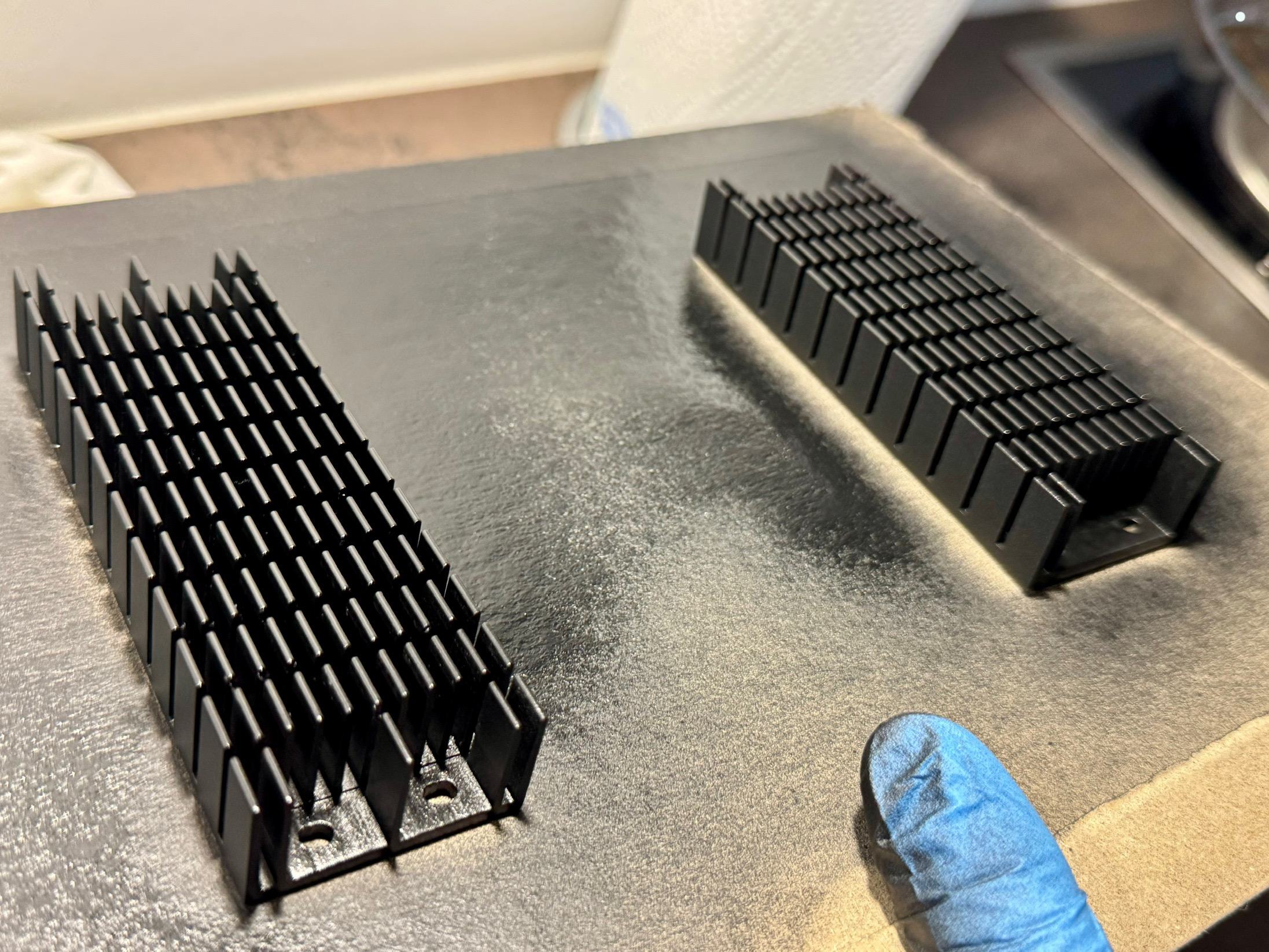

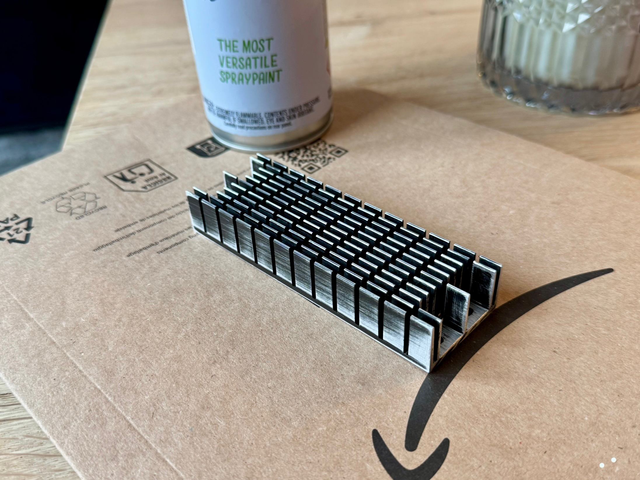

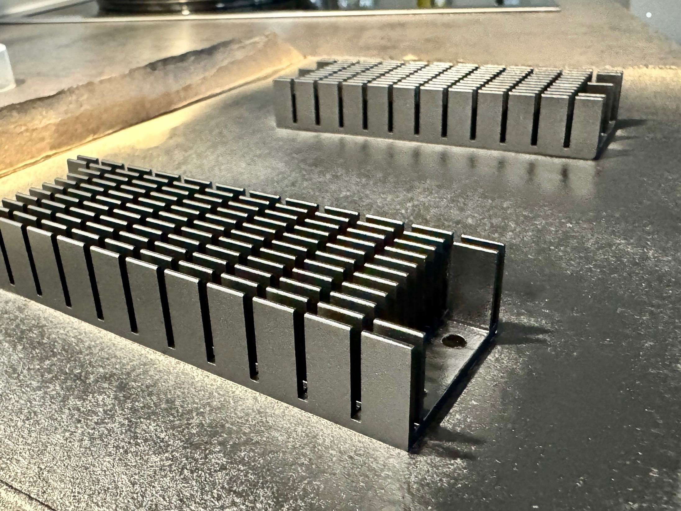

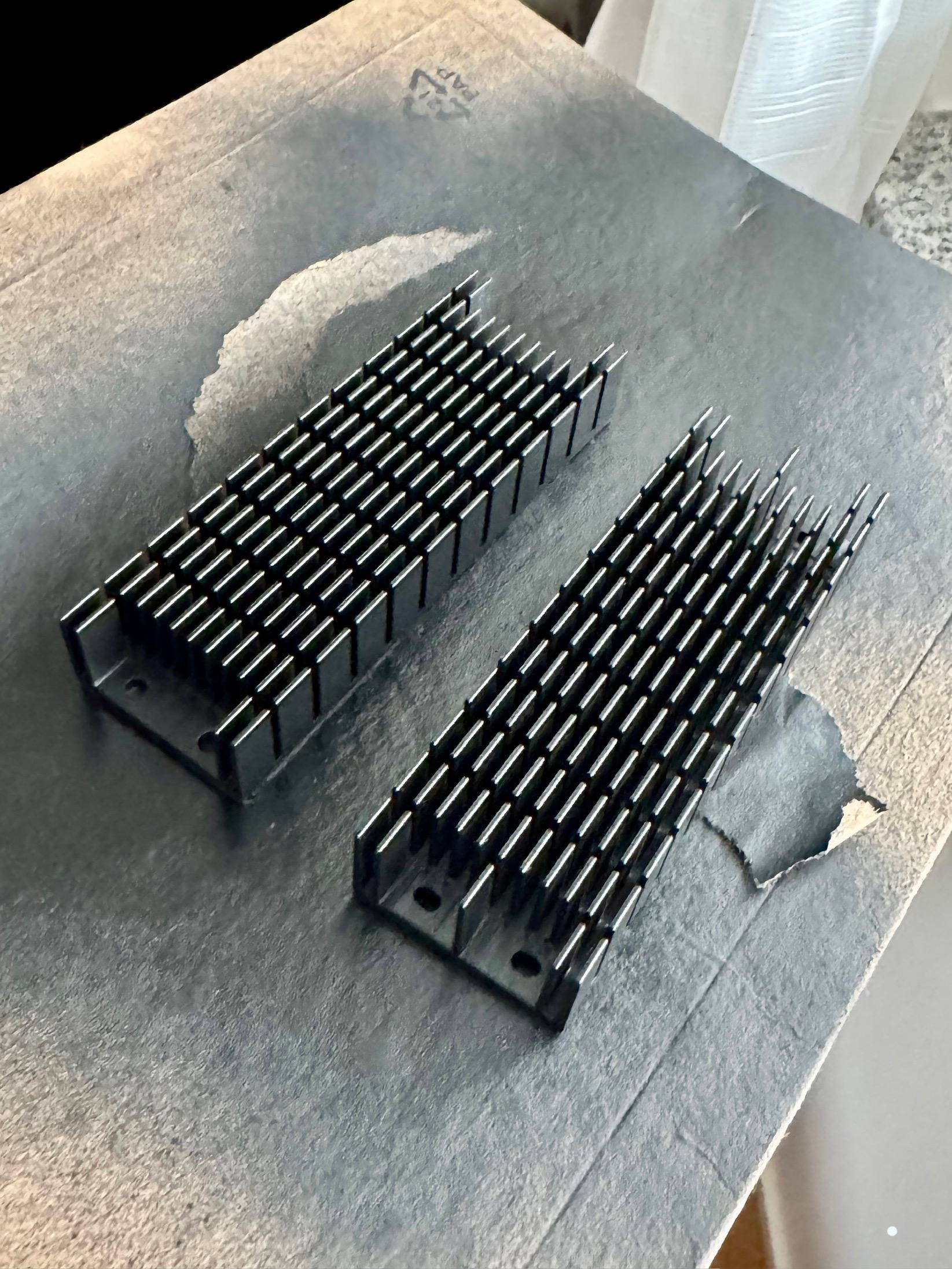

Beide Blöcke, Prototyp und Final noch mal aufwendig abgeschliffen und dann sauber mit Dose lackiert
Der linke ist noch nass, der rechte schon halb trocken.
Hebt die Teile noch mal in der optisch-haptischen Qualität deutlich an 💪
Zweite Schicht drauf 👍
Wenn trocken gibt es eine dritte Schicht und dann ist glaube gut 👌

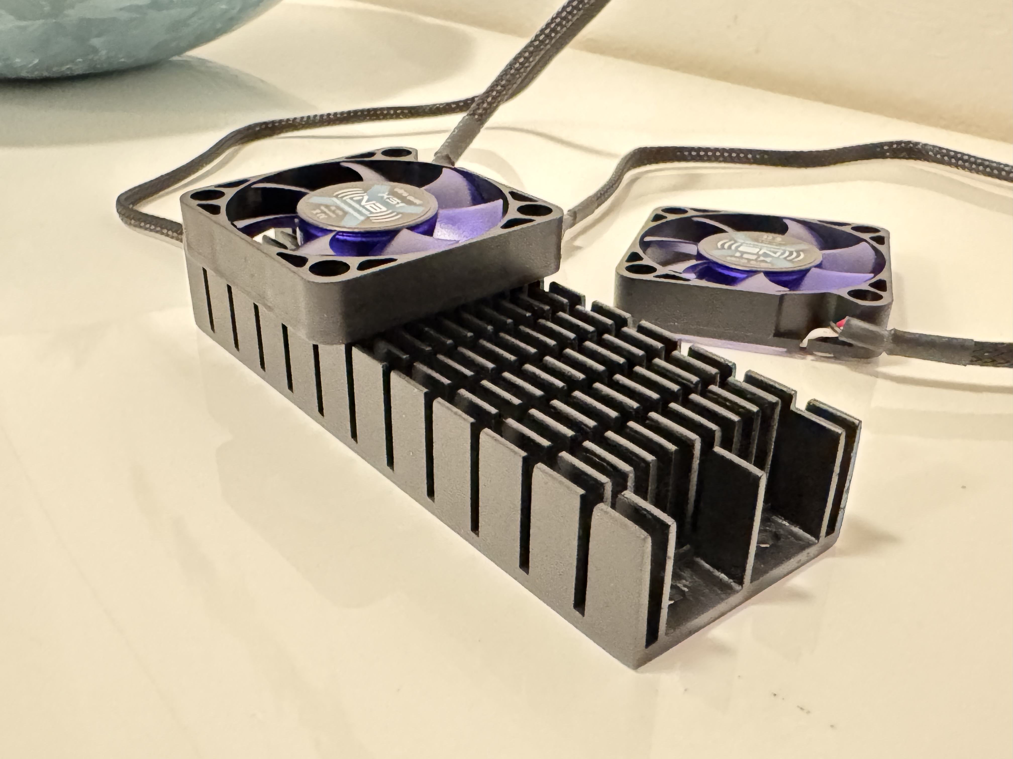

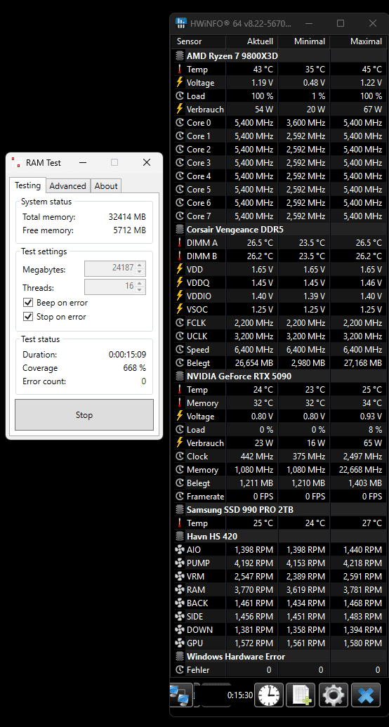

Die 15 Minuten Vollgas mit dem Jonsbo waren glaube ausständig, für den Vergleich zu Noctua + Shroud. Das Noctua + Shroud Ergebnis lief vorher glaube 25.8c, aber noch mit 6400C28 bei 1.50v.
Die Jonsbo NF-2 Kühlung ist also zumindest nicht schlechter als das was ich vorher mit dem Noctua + Shroud hatte, jeweils Vollgas. Im Gegenteil würde ich fast sagen, für 1.65v zu 1.50v bei ungf gleicher Temp sieht das ganz gut aus für den Jonsbo NF-2.

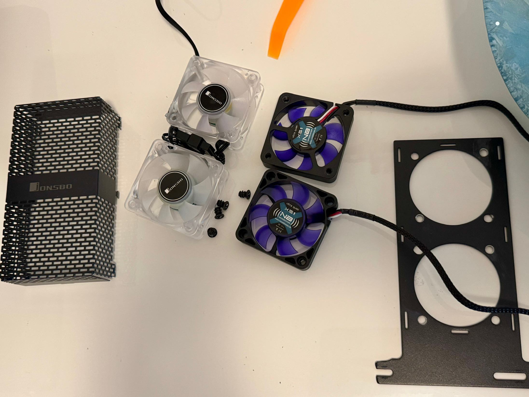

Habe für den Jonsbo mal 2 NB XS1 (50mm Fan) bestellt, mal gucken wie die sich in der Lautstärke zu den Jonsbo eigenen Fans schlagen.

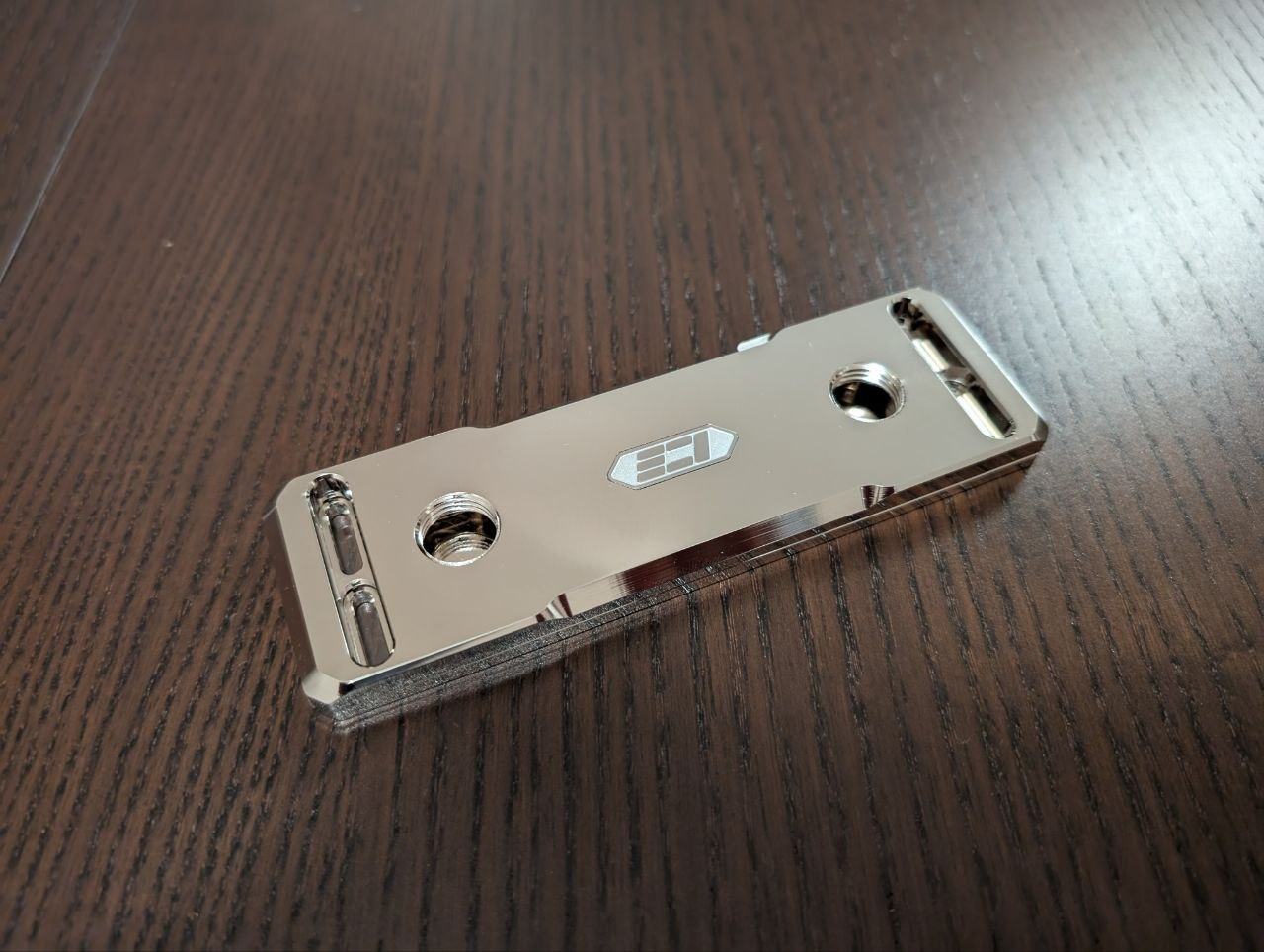

Bestünde prinzipiell Interesse daran das ich die Blöcke in einer sehr kleinen Menge in einer Art Sammelbestellung anbiete?
Liked mal wer prinzipiell interessiert wäre!
Finde die Idee gut (y), hab aber schon den Block vom Eismann hier liegen. :d

Also die Noiseblocker sinds nicht. Lauter (komisches Geräusch, fast Klackern) und natürlich, sind ja dünner, weniger Druck.
Nach den NB XS1 ist hingegen sehr erstaunlich wie gut die Jonsbo eigenen Fans eigtl sind!
