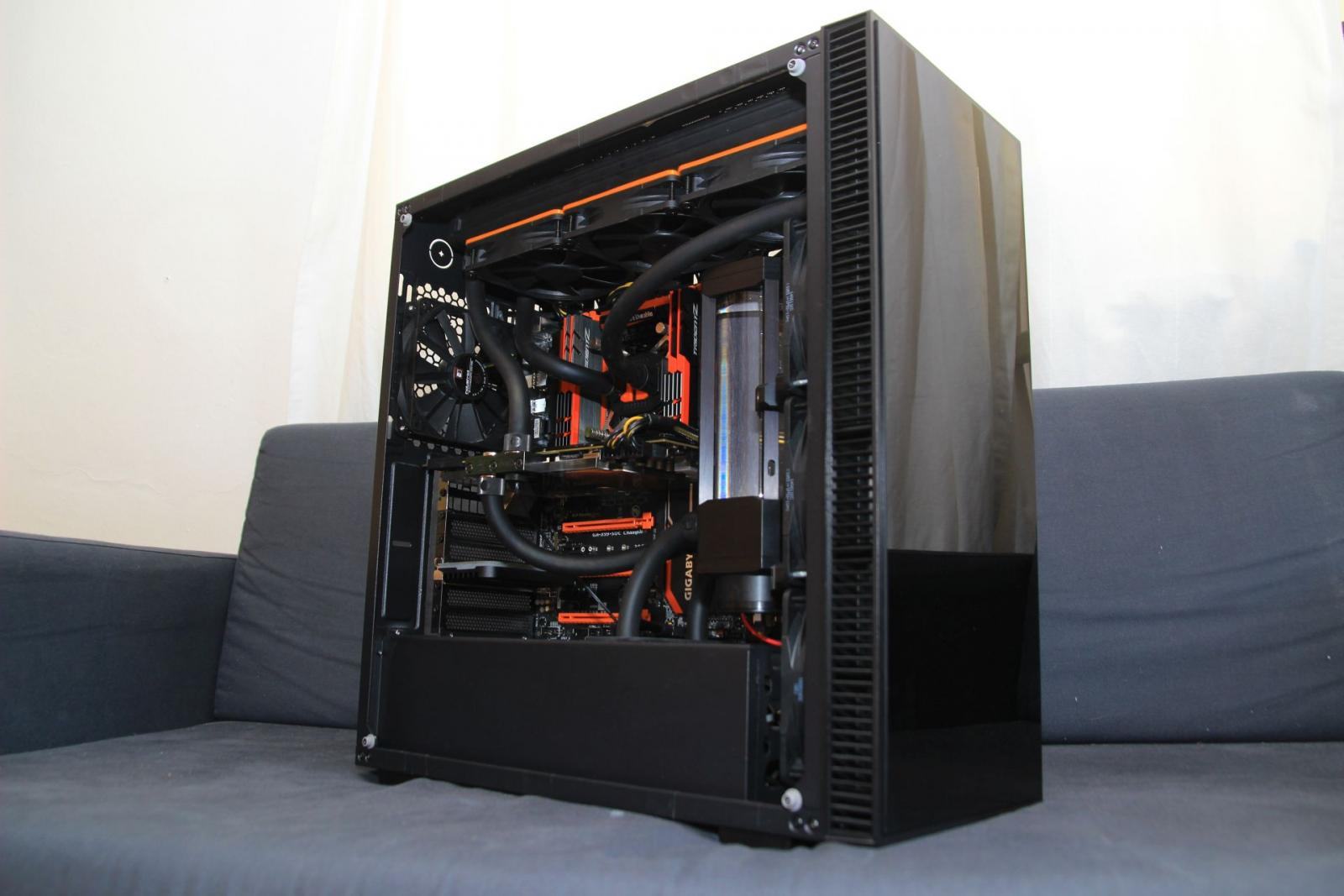

Soo Temps erneut getestet..
Wasser bleibt bei 40°C :)
So passt nun alles..
Wird zwar etwas lauter aber ich wollte halt unbedingt ein kleines Gehäuse mit wenig Kühlfläche xD
High-End Rechner mit Customloop auf dem billigsten Sofa das es im Ikea gab.
#priorities
