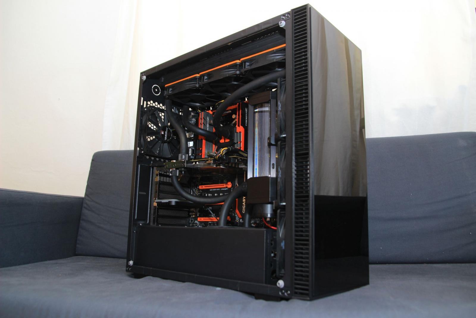

Hatte auch schon ne 980 ti samt CPU im Kreislauf mit 180er + 140er Radi (ungünstig konfiguriert). Wasser war damit bei etwa 40 Grad, aber auch mit einem starken 180er Lüfter (air penetrator 1200rpm). Provisorisch: Bild: 20160703_180751ats4c.jpg - abload.de
Unter anspruchslosem heaven schaut das so aus:
