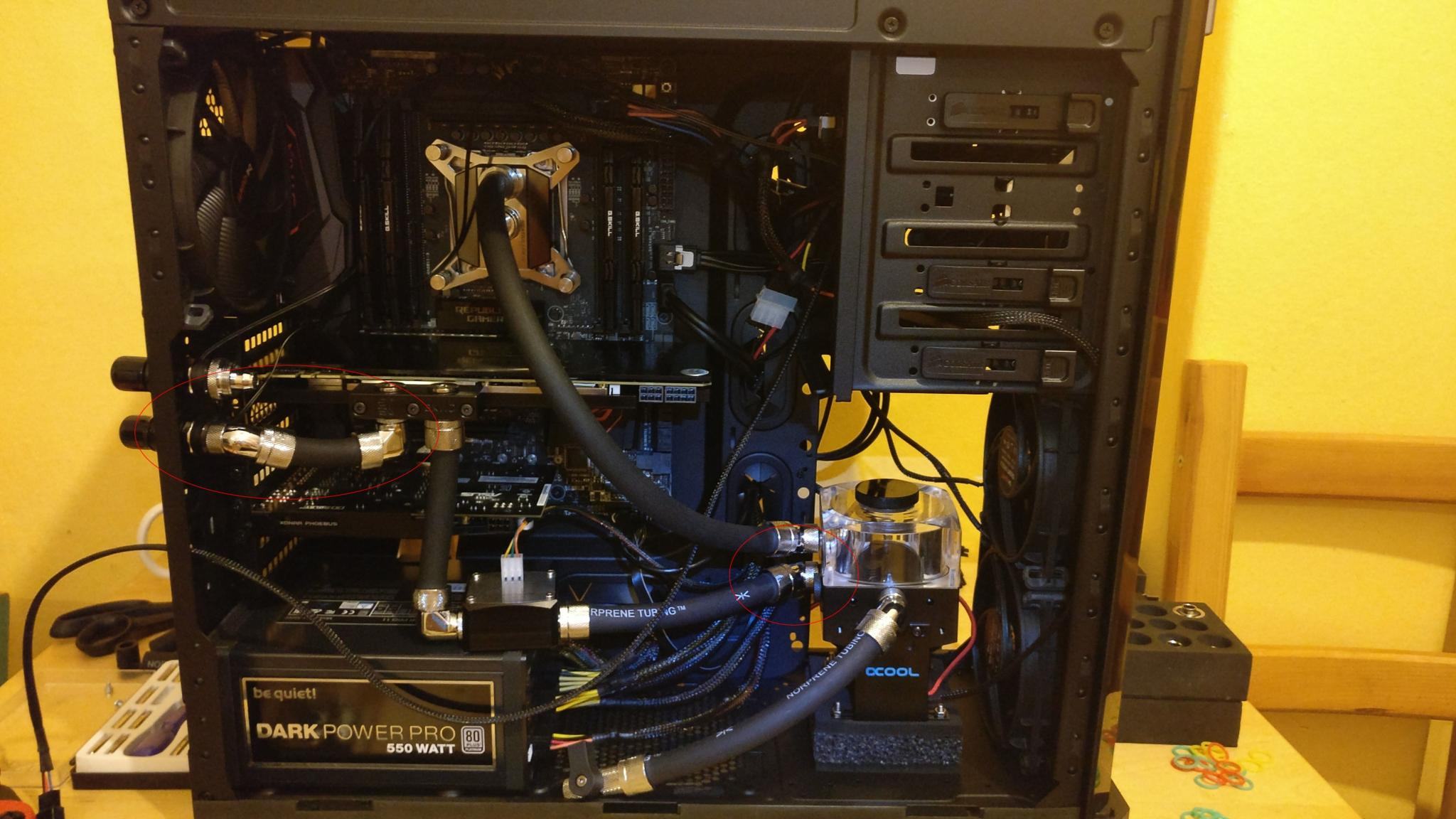

Hallo zusammen,
ich nutze zur Zeit diese 16/10 Norprene-Schläuche und bin auf der Suche nach einer etwas flexibleren Alternative.
Hintergrund: Wenn ich eine Komponente getauscht habe, dauert es immer etwas, bis meine WaKü dicht ist. Das liegt daran, dass manche Anschlüsse so unter Spannung stehen, dass ich erst die beweglichen Teile zurechtruckeln (Pumpe und Durchflusssensor) muss bzw. noch mal anders verschlauchen muss, bis die Anschlüsse nicht mehr lecken (die Gewinde sind ok, die WaKü ist seit zwei Jahren dicht). Ich erhoffe mir von flexibleren Schläuchen an den antsprechenden Stellen weniger Schweiß auf der Stirn, wenn die nächste Komponente getauscht werden muss.
Das Bild ist alt, aber ihr bekommt evtl. einen Eindruck, was ich meine. Geleckt hat es bisher an den rot markierten Stellen. Aktuell ist eine andere GraKa drin, die rote Stelle sieht aktuell ein bisschen anders aus.
Ich zitiere mich mal selbst, weil meine Frage oben noch offen ist. Ich suche Schläuche, die so ähnlich sind wie meine, aber dafür etwas leichter in der Handhabung.
Eure Hinweise und Einwände bzgl. der Anschlüsse nehme ich mit für die nächsten größeren Umbauarbeiten, aber da die WaKü aktuell dicht ist, sehe ich diesbzgl. keinen akuten Handlungsbedarf.
Ich denk nicht das du da was findest.
noprene ist weicher als Zmt und klarer Schlauch ist auch nicht weicher oder soll voll mit Weichmachern das du gleich schmodder im Kreislauf hast

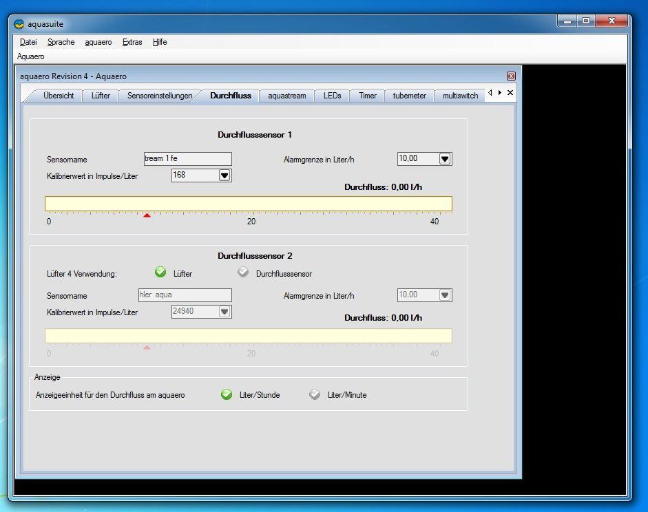

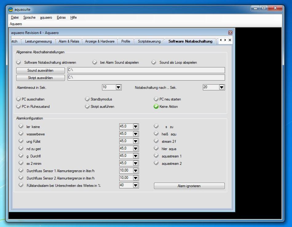

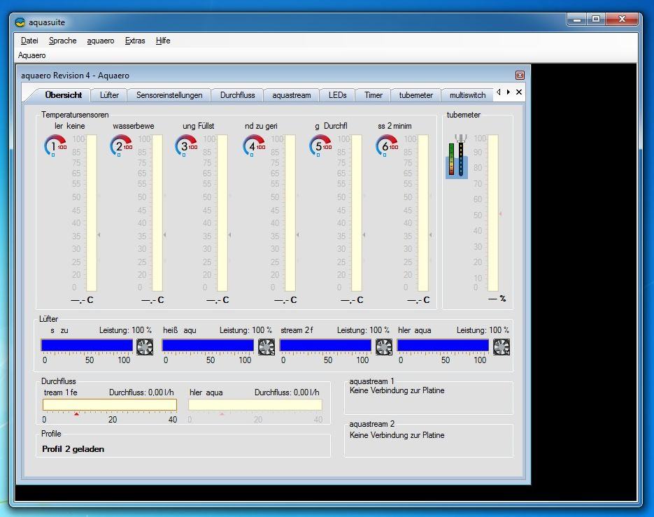

Leute, ich brauch mal Eure Hilfe. Da ich den Sammler für das Aquaero 4 ned mehr finde, stelle ich meine Frage hier.
Ich wollte mein AE4 in einen anderen PC umziehem lassen. Vorher wollte ich es auf Werkseinstellungen zurücksetzen. In dem Moment, als ich es zurücksetzte, ploppten im Sekundentakt Fehlermeldungen auf, das Display wurde gedimmt und nichts mehr angezeigt. Naja, nichts weiter dabei gedacht, PC ausgeschalten, AE aus- und im anderen PC eingebaut.
Jetzt isses aber so, daß bei Rechnerstart (oder Strom ans AE) das Display angeht, "Loading OS..." angezeigt wird, was ja normal wäre, dann aber nach ca. 2 Sekunden das Display wieder gedimmt wird und nix in der Anzeige steht. Wenn ich die Aquasuite öffne, bekommt sie zwar Verbindung zum AE, zeigt aber total wirres Zeug an:
Anhang anzeigen 440591 Anhang anzeigen 440592 Anhang anzeigen 440593
Kennt das Phänomen jemand und kann mir sagen, ob und wie ich das wieder weg bekomme? Das AE wird doch nicht irgendwie gestorben sein? :eek:
Ein Update meinerseits (für die, die es interessiert): Ich hab den Hinweis im Handbuch mit dem EEPROM löschen befolgt und seitdem funzt es wieder einwandfrei. :)
Jup, hatte auch das AE4 und das hatte des öfteren korrupte Daten. Half jedes mal das EEPROM zu löschen :)
