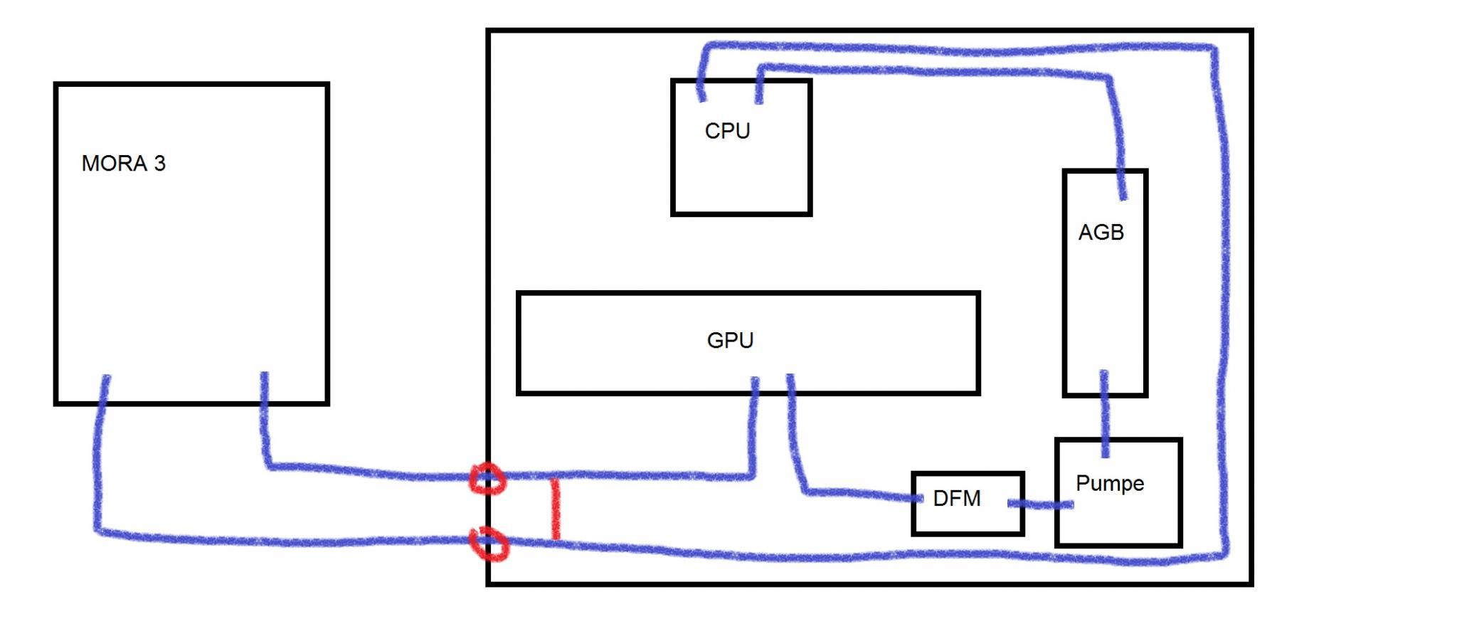

Ich dachte an:
- Verwirbelungen

Ich dachte an:
- Verwirbelungen
