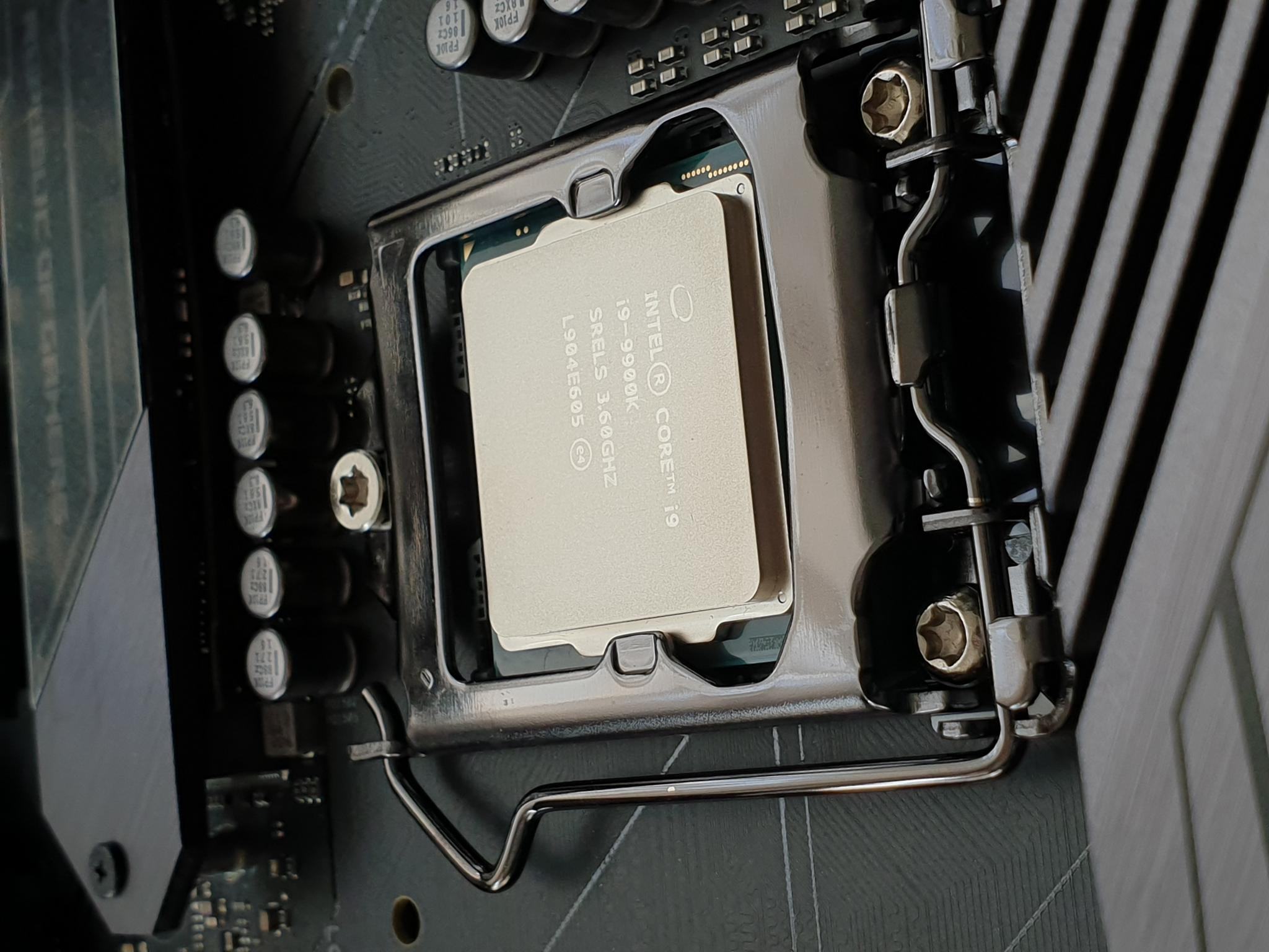

Hi, bräuchte mal ne schnelle Hilfe bitte:
Ich hab grade die alte WLP vom CPU entfernt (mit Brennspiritus) und kriege so ein 20190414_114326.jpgpaar letzte Schlieren einfach nicht weg... Reicht das so?

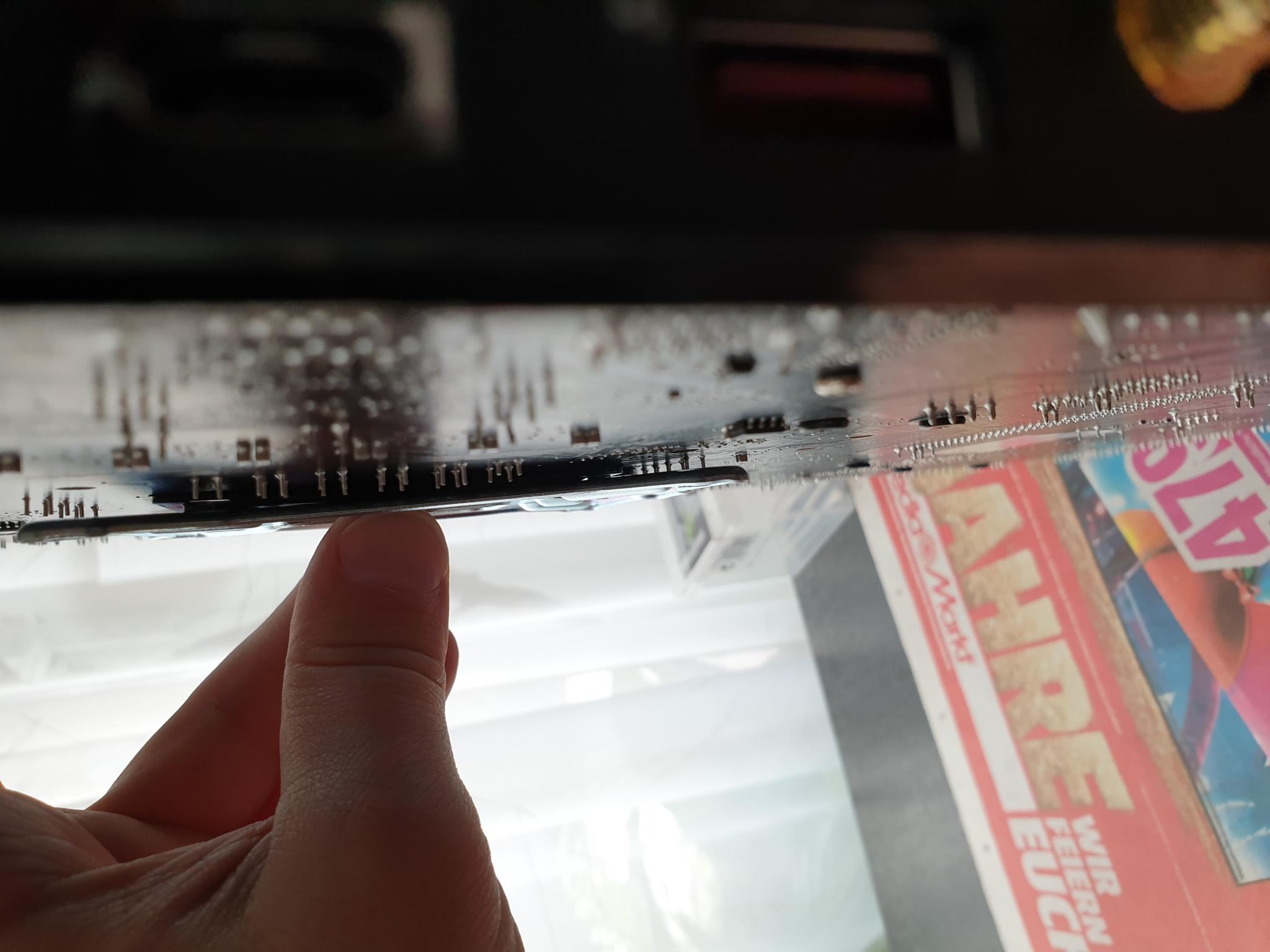

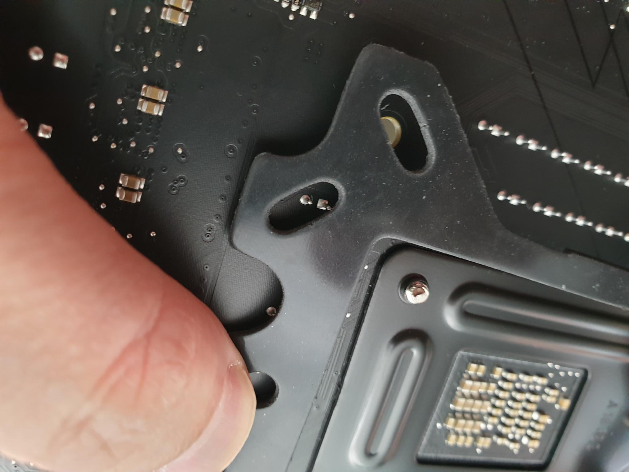

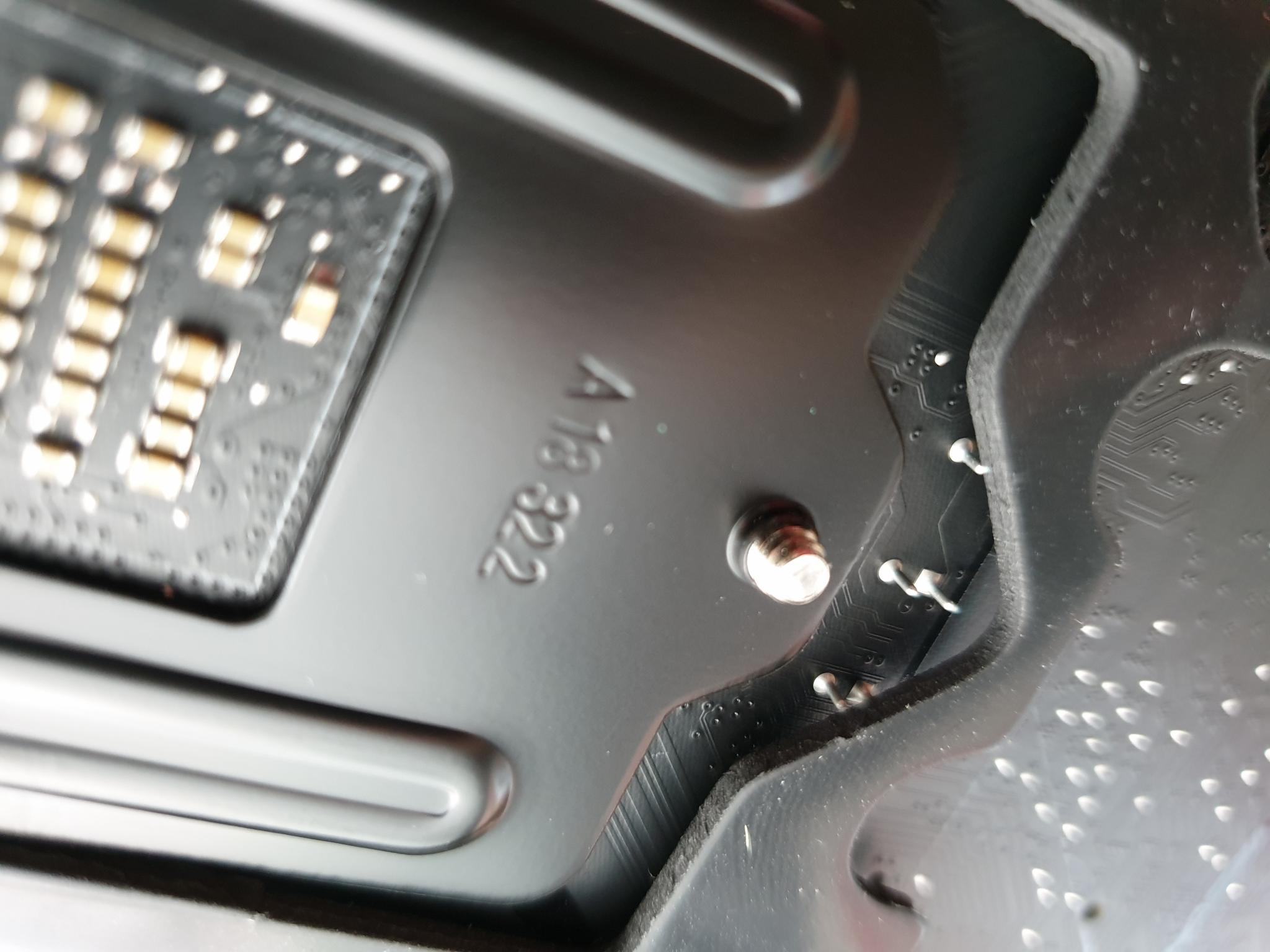

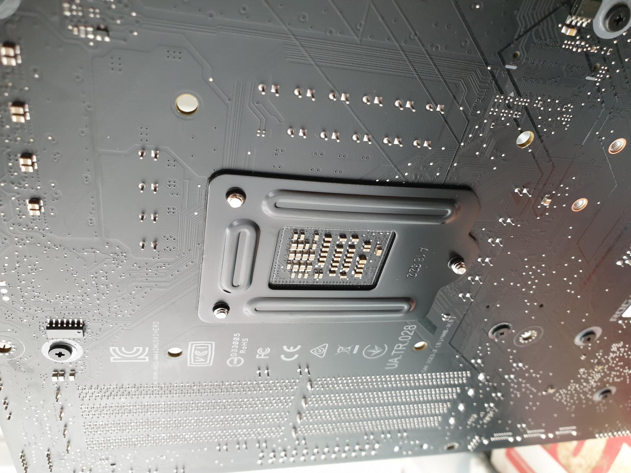

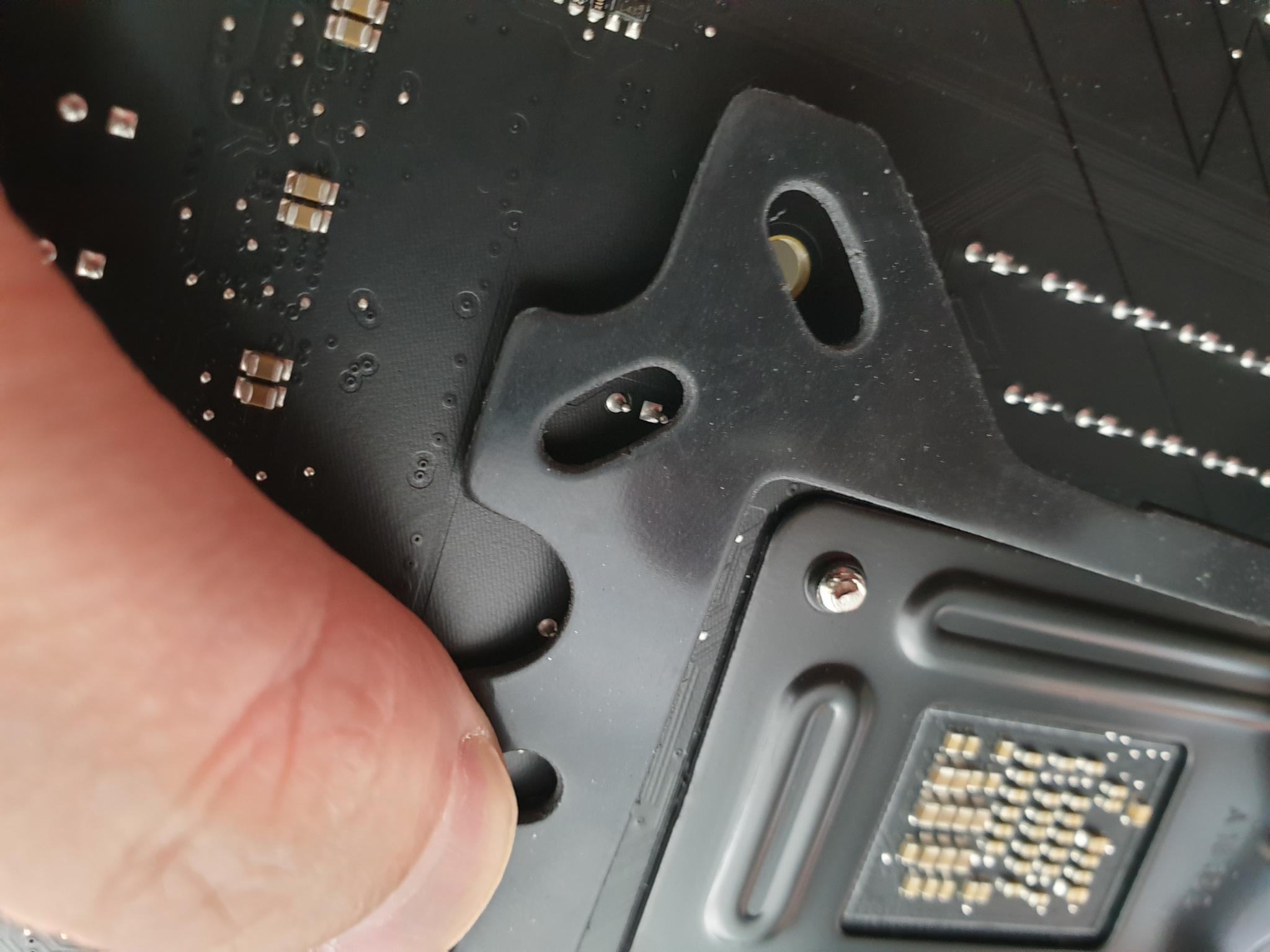

Leider nochmal ne Sofort-Hilfe frage:
Der EK Velocity braucht auf der Rückseite ne Backplate mit so nem Gummi dazu.
Bei meinem Maximus XI Hero (Wifi) sind hinten aber genau an der Stelle des Gummis so PINS von den aufgelöteten Kondensatoren...
Jemand ne Lösungsidee?
Insbesondere bereitet mir die Backplate sorgen => Wenn die die Pins berühren würde, könnte ich damit nen Kurzschluss fabrizieren und das Board vielleicht zerstören.
Bild:
Ich kann zwar den Gummi an den Pins ausschneiden aber ich habe Sorge dass die Backplate die Pins berührt.
Ich habe aber bereits Maximus XI Hero mit dem Velocity im Internet gesehen...kA wie die anderen das Problem gelöst haben.

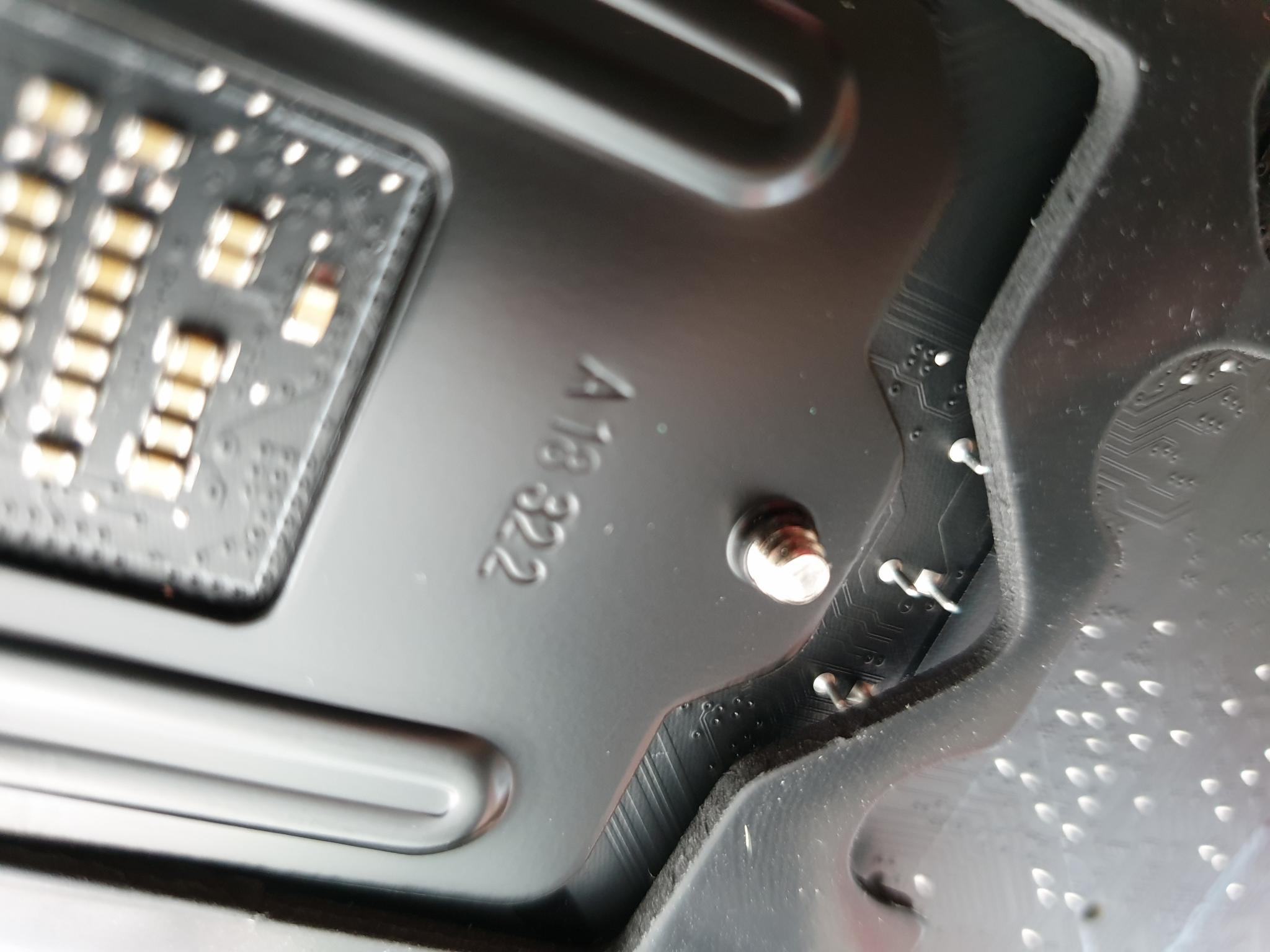

Bild:
Einfach montieren. Ist bei einigen Boards so.
Gesendet von iPhone mit Tapatalk Pro
Hab ich auch schon gemacht mit dem Seitenschneider. Ansonsten mal schauen ob die wirklich aufliegen. Passen drei Blatt Papier zwischen?
Kann sich aber je nachdem durchdrücken.
Ich würde sagen nein. Wie gesagt: Wenn ich jetzt den Gummi montieren würde, müssen sich die Pins in den Gummi drücken. Und dann schauen die spitzen raus und berühren VIELLEICHT die Backplate... wahrscheinlichkeit recht hoch :(

Einfach ignorieren ist da wohl das Falsche, wenn da schon Bedenken sind.
Ich würde die kritischen Pins vorsichtig (mit dem Seitenschneider) zurückschneiden.
Das Board kostet 330 Euro... da würde ich eher ungern mit Seidenschneider dran rum schneiden... vor allem auch gekürzt sind sie noch im Weg für den Gummi. Also um Gummi ausschneiden komme ich nicht drumherum...
