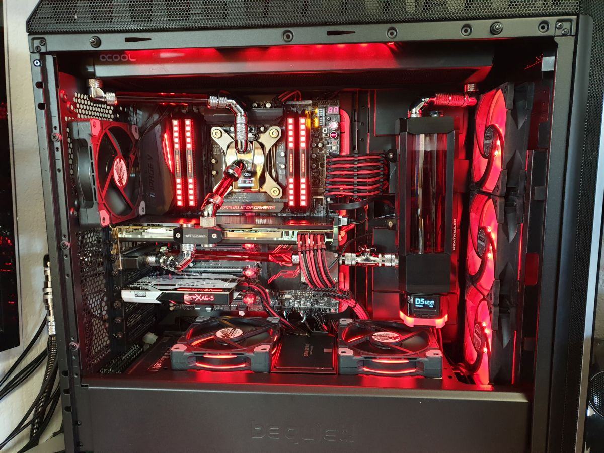

D5 Next leise? Nunja alles ne Frage des persönlichen Empfinden. Damit meine D5 erträglich ist, lasse ich sie mit 55% Leistung laufen und damit macht sie 95l/h. Ich habe alle D5 Pumpen durch und keine darunter gehabt, die den Anspruch " leise Pumpe" verdient. Ich sag mal mit einer wirksamen Entkopplung kann man sie auf ein erträgliches Maß, laufen lassen. Aber nicht hörbar halte ich für etwas übertrieben.
Die D5 sind doch im Grunde alle identisch, bis auf die Elektronik. Abweichungen gibt es da wenn eher durch Serienstreuung. Leise sind die alle stark aufgedreht nicht mehr und lautlos schon mal gar nicht.

Obwohl die D5 unterhalb des HK Tubes hängt ?
Wieviel U/min entsprechen den 55% ?
Aber genau das mein ich.
Glaube nicht dass die Pumpe selbst bei guter Entkopplung auf 100% leise ist.
Klar sind die Empfinden / Anforderungen von User zu User anders und die PWM-Kurven von Pumpe zu Pumpe verschieden, aber ich finde mein EK überhalb der 80% (~2500 u/min) echt störend.

55% =3600RpM mal mehr mal weniger.
Ich habe auch ne EK D5 und im gedämmten, komplett geschlossenen R6 in ca. 1,5m Abstand unter dem Tisch kann ich die Pumpe bis ca. 50% nicht hören, ohne mich speziell darauf zu konzentrieren. Ab 60% wird es dann einfacher sie zu hören und darüber sticht sie deutlich hervor.
Allerdings sind bei mir 50% ca. 2500 U/Min. was sich deutlich von deinen Werten unterscheidet. Allerdings ist meine EK D5 direkt im entkoppelten (Glas) AGB integriert. Vielleicht macht das einen Unterschied.
Kann sein dass es am Aquaero 6 liegt.
Weil über das Mainboard hat ich da auch andere Werte :)
Bei mir sind über das aquaero 60% ca. 3700rpm bei der D5 Next (damit habe ich sie auch laufen), darunter brummt sie deutlich und wird erst bei 40% (ca. 2700rpm) wieder leiser. Habe die D5 auch via dem ULTITOP von AC hängend entkoppelt.
