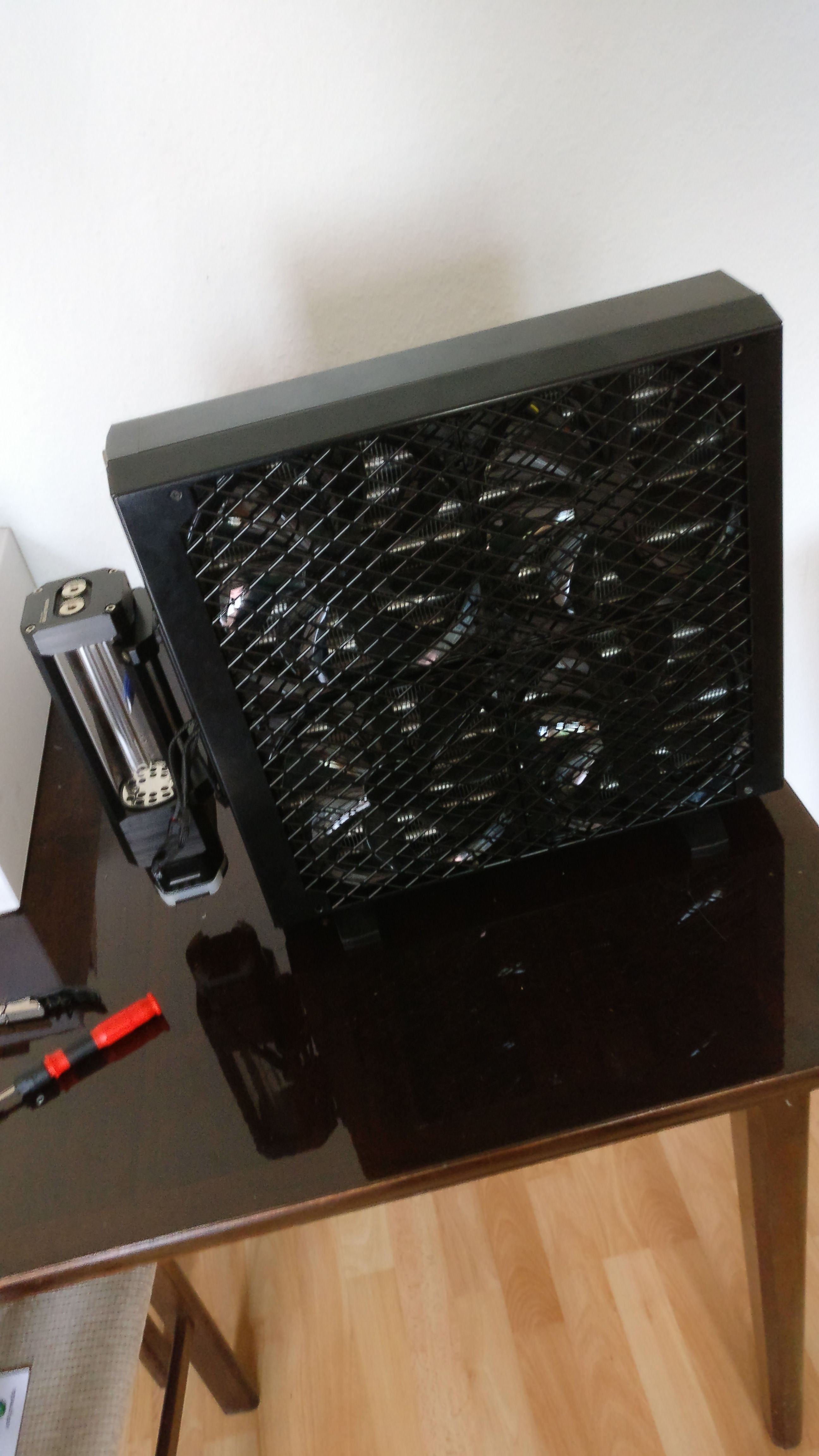

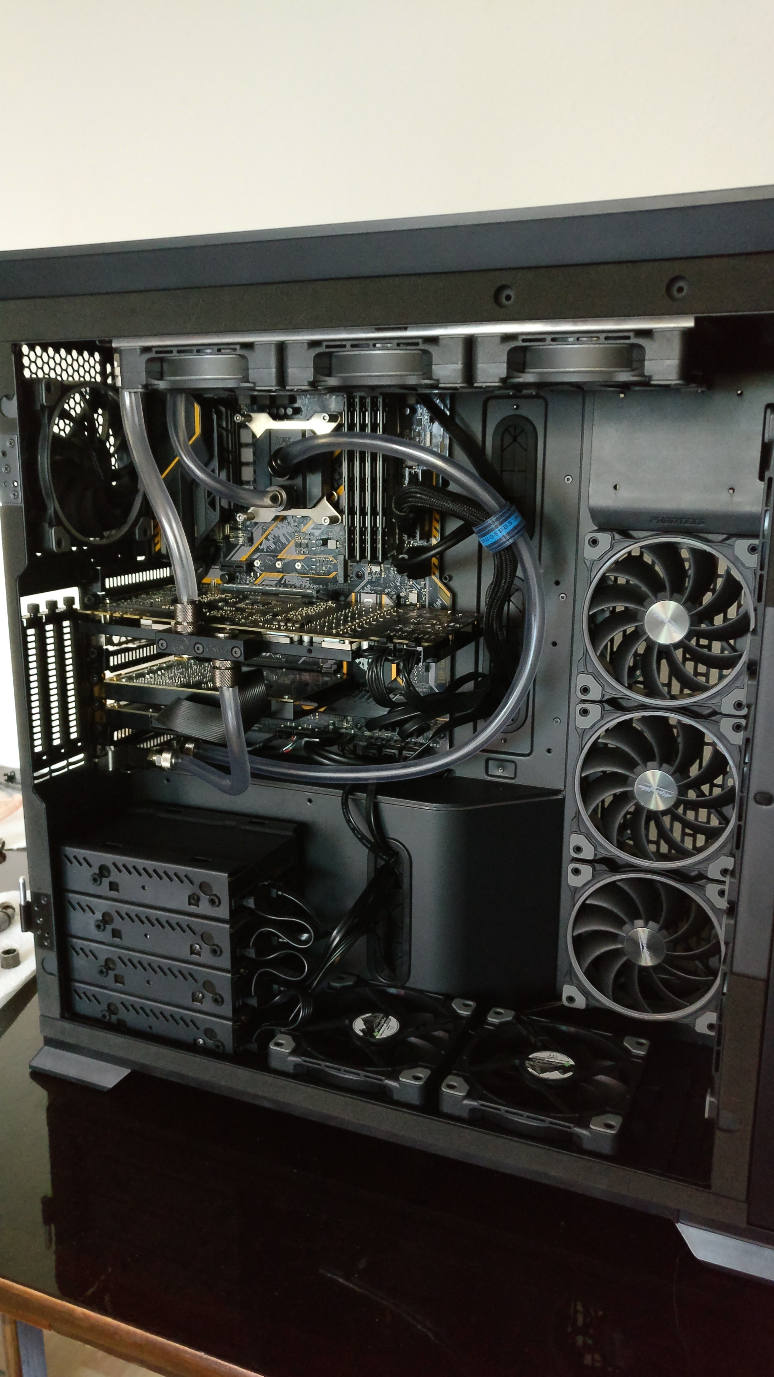

So gestern und heute mal alles umgebaut in den Enthoo 719. Ich bin ganz zufrieden damit. Morgen kommt dann das Finale. Den Mora 3 noch dran machen und dann Wasser rein und hoffen das alles läuft.
Nettes Gehäuse 15kg richtiger Brocken.
Aber auf die Festplatten racks bin ich neidisch.
Ja der ist echt schwer. Davor hab ich das Corsair 800D gehabt, das ist aber auch so ein Prügel. Von dem her tut sich das nicht viel. Wollte nach 8 Jahren mal was neues haben. Mal mit RGB. Sind 9 Stk Alpenfön Wingboost 3 120mm und 3 Stk Alpenfön Wingboost 3 140mm. 😋😋😋
Inwiefern mangelhafte Verarbeitung? Ich kann nichts entdecken was mangelhaft sein sollte. Ich bin mit dem Case sehr zufrieden.
Hab ebenfalls das 719. Qualitativ habe ich schon bessere Gehäuse besessen: Silverstone FT05, Lian-Li PC-A10 und weitere. Das 719 ist m.E. aber trotzdem nicht schlecht. Es ist für das was an Platz und Features geboten wird eher günstig. Das Stahlblech ist etwas dünner als ich es mir wünschen würde - wobei wenn die Hardware verbaut ist, dann passt das schon. Kunststoffnasen von Abdeckungen brechen gerne ab, bei meinem waren schon bei Ankunft einige hinüber sowie der Haltestift der Glastür abgebrochen. Ob das öfter vorkommt oder rein dem Versand zuzurechnen kann ich nicht sagen. Ich hätte es wohl umtauschen können - aber mich stören beide Mängel nicht.
Aber mit Hardware plus interner Wasserkühlung mit 2x480 und 1x360 Radiatoren ist das Ding schon recht schwer. Tragen geht für mich gerade noch so ... :) (ich empfehle Filzgleiter anzukleben sofern das Gehäuse auf einem glatten Bodenbelag stehen soll)

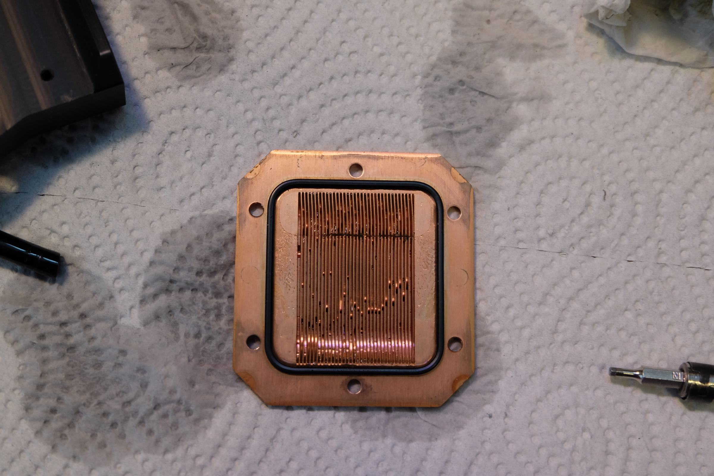

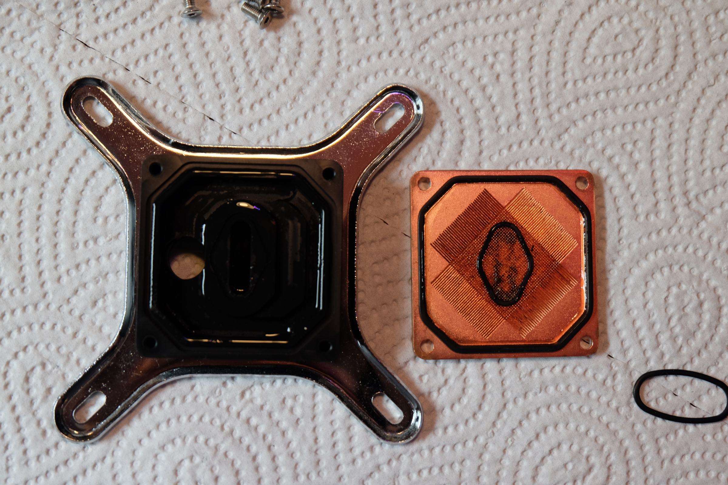

Ich wollte nochmal berichten bezüglich möglicher Ablagerungen, die nach gut zwei Jahren Mayhems Ultra Clear + DP Ultra in den Blöcken zu finden sind.
Dazu muss ich sagen, dass der XSPC Rasa, den ich verwendet habe, keine so enge Düse hat wie andere, moderenere Kühler. Auch der GPU Block (HK GPU-X³ Core) ist deutlich durchflussstärker als andere Blöcke.
Dennoch kann man erkennen, dass es definitiv Ablagerungen gibt. Diese lassen sich meiner Meinung aber nicht eindeutig dem Schlauch zuordnen, sondern eher als Partikel, die durch Korrosion oder Ähnliches entstanden sind, da sie einerseits sehr dunkel, fast schwarz, sind und es zudem bei ein paar Fittingen sichtbare Abnutzungen gab (von denen ich leider keine Fotos habe). Es ist nicht der "Schmodder", der üblicherweise ein Zeichen für Weichmacherauswaschung ist. Der Schlauch ist auch nahezu genauso weich wie vor dem Einbau, wobei er schon etwas trüber geworden ist. Die Verfärbungen sind durch Reste roter Kühlflüssigkeit entstanden, die sich beim Einbau damals noch in der Pumpe befanden, die linke Seite steckte auf der Tülle und ist somit noch klar und unverfärbt leicht bläulich.
Also kann ich auch nach dem Test den Schlauch definitiv weiterempfehlen, wenn man die Optik von klarer Softtube mag.
Das hält sich ja wirklich in Grenzen bei dir.:)
