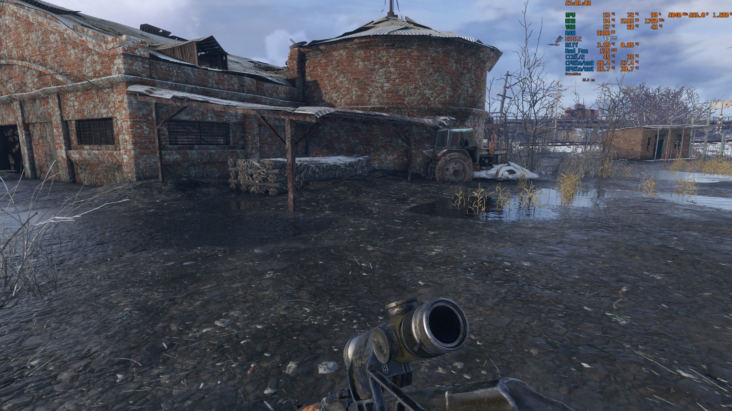

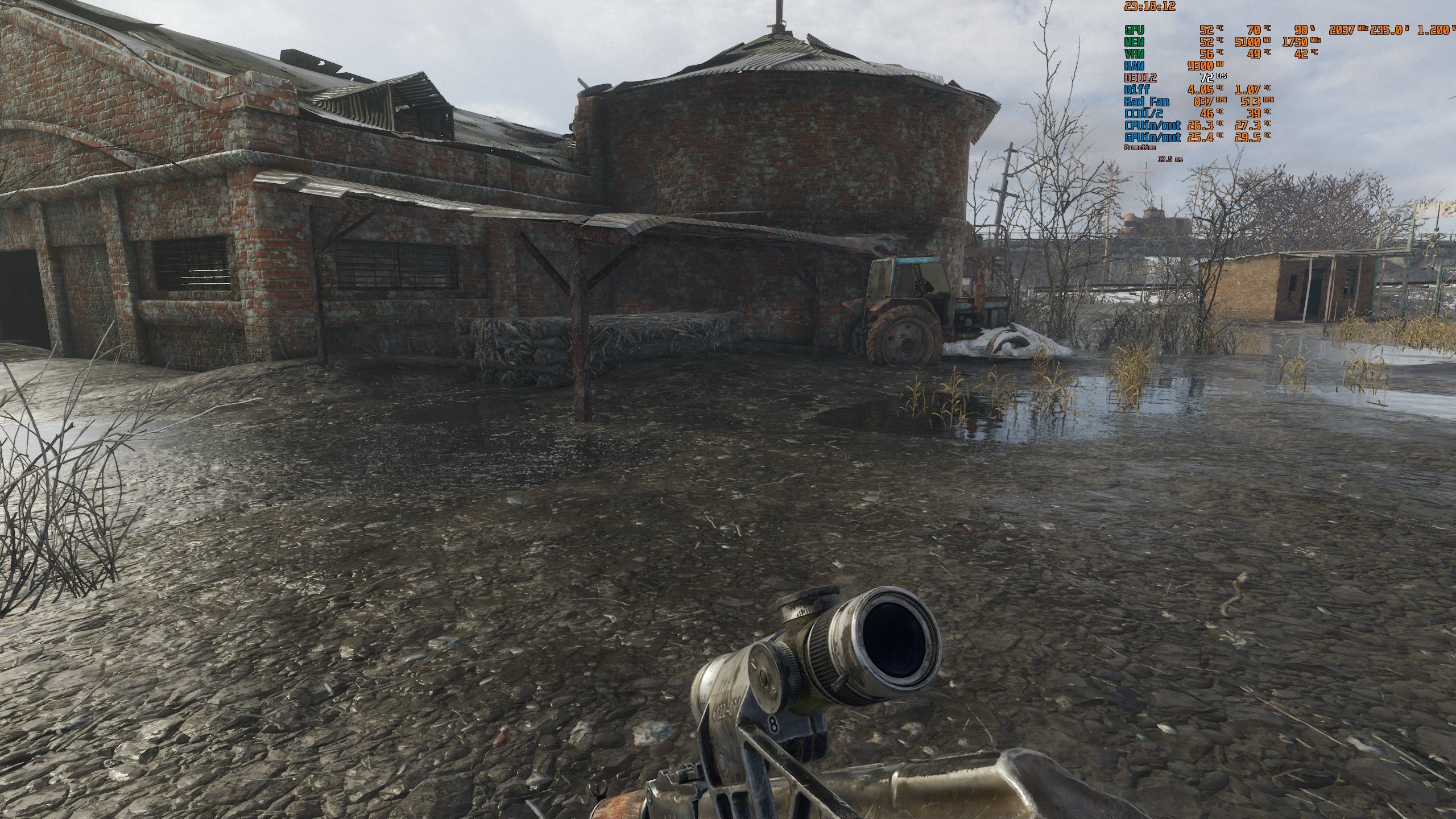

Auf dem ersten Bild laufen nur die 200er auf dem einen Radi.
Auf dem zweiten dann auch die 140er auf dem zweiten, die lassen sich nicht weiter runterregeln.
Lufttemperatur so 21/21,5°, erster Radi kühlt das Wasser vor der CPU, der zweite vor der GPU.
Ja, die CPU wird hier nicht wirklich belastet.
Dafür aber die GPU und ich denke vorallem durch die 7nm wird sie so warm.
Vielleicht ist in den Moras auch noch Luft drin, muss ich mal schauen.
