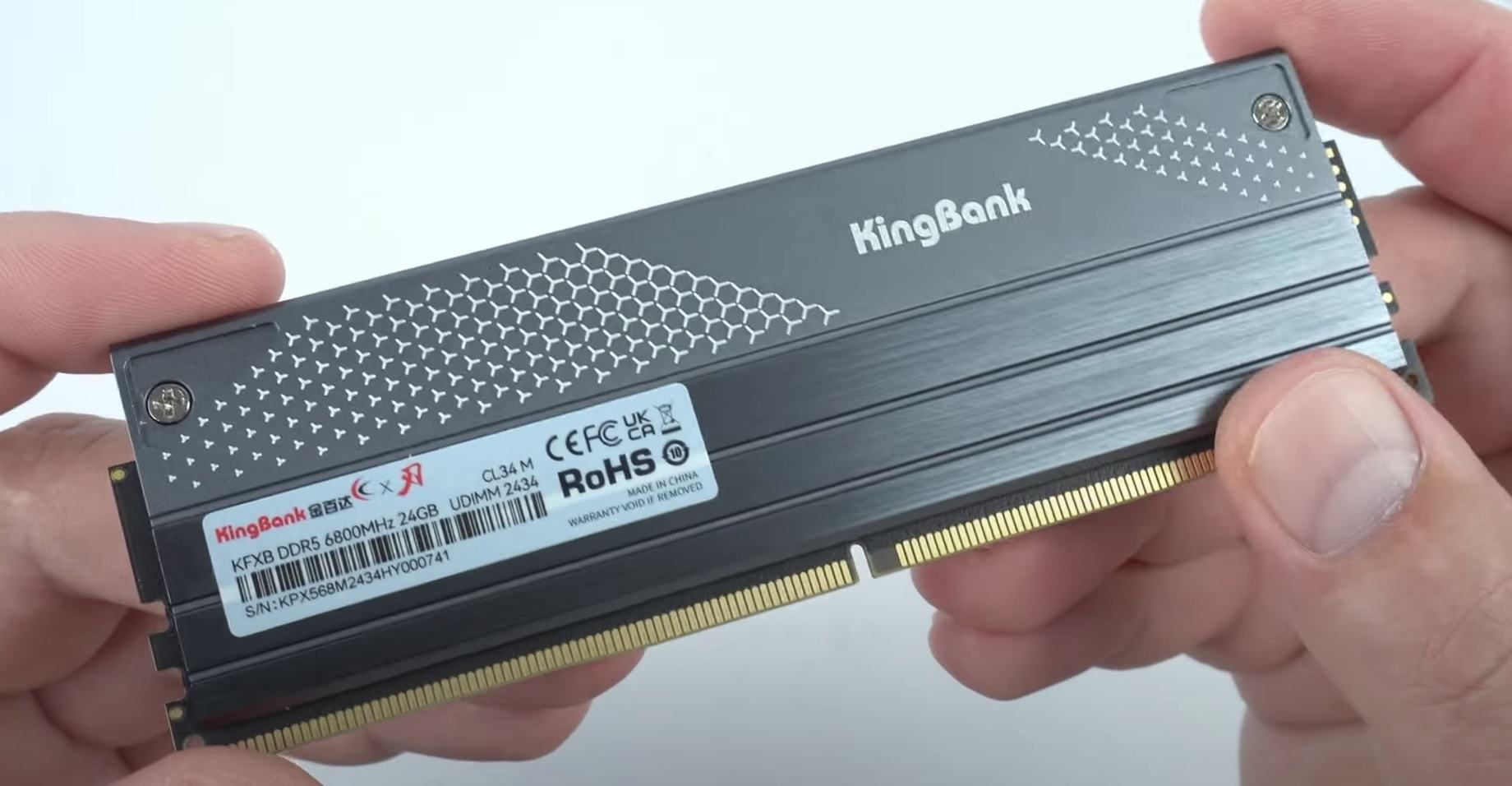

Würde versuchen es mit einem Föhn warmzumachen und die Dreiecke mit einem Skalpell anzuheben.

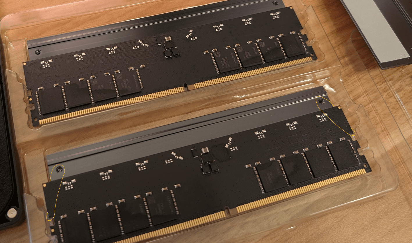

Hat jemand eine Idee wie man hier den HS entfernt?
Verstecken sich unter den dunklen Einsätzen in den Ecken nicht zwei Schrauben? Edit: siehe Screencap

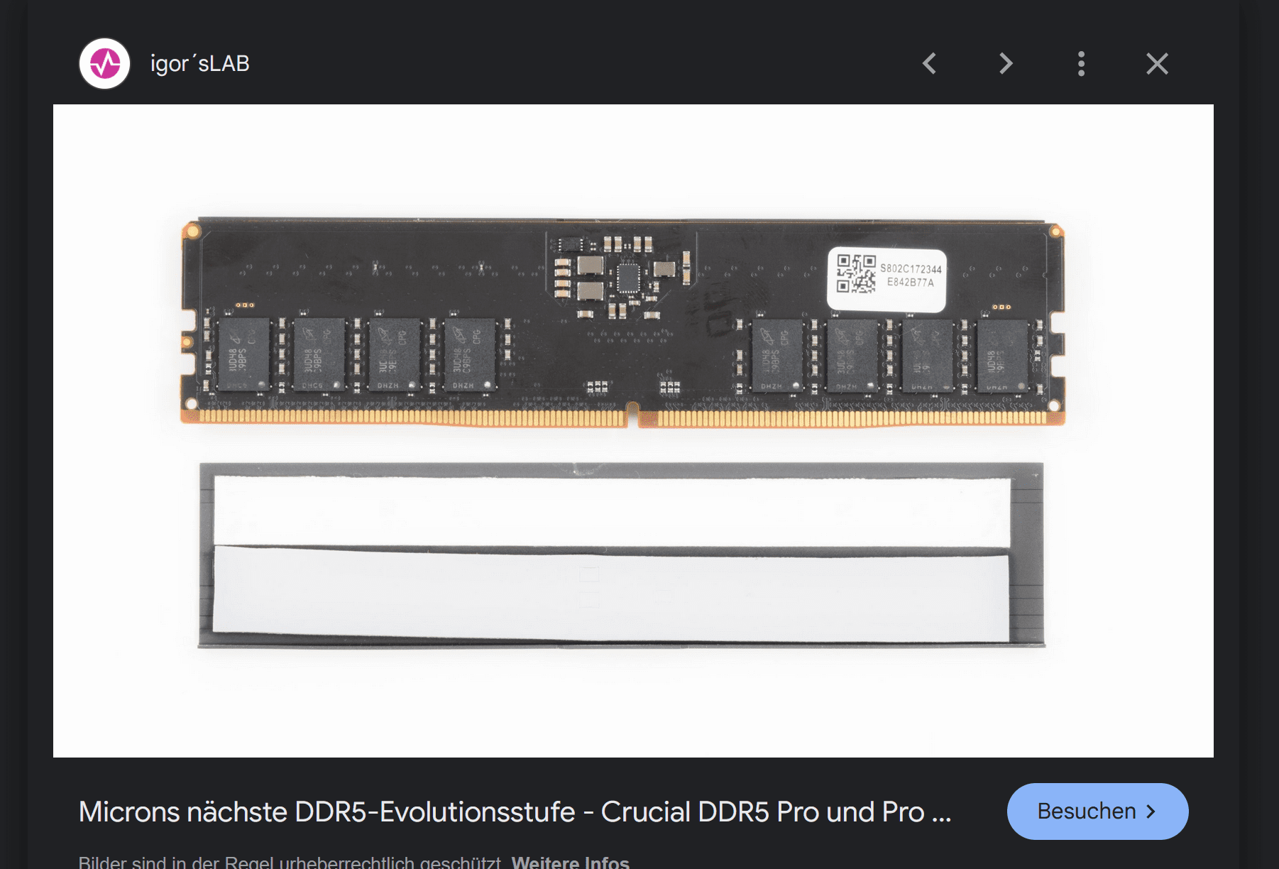

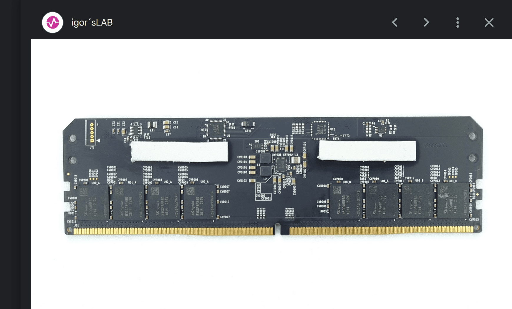

Dachte ich hätte auch hier im Forum Fotos von einem zerlegten Modul gesehen, aber keine Ahnung in welchem Thread.

Ja, erinnert mich an die versteckten Schrauben bei meiner Maus. Unter den Glides, die man dann ersetzen muss.
Aber evtl. lässt sich das vorsichtig raushebeln.

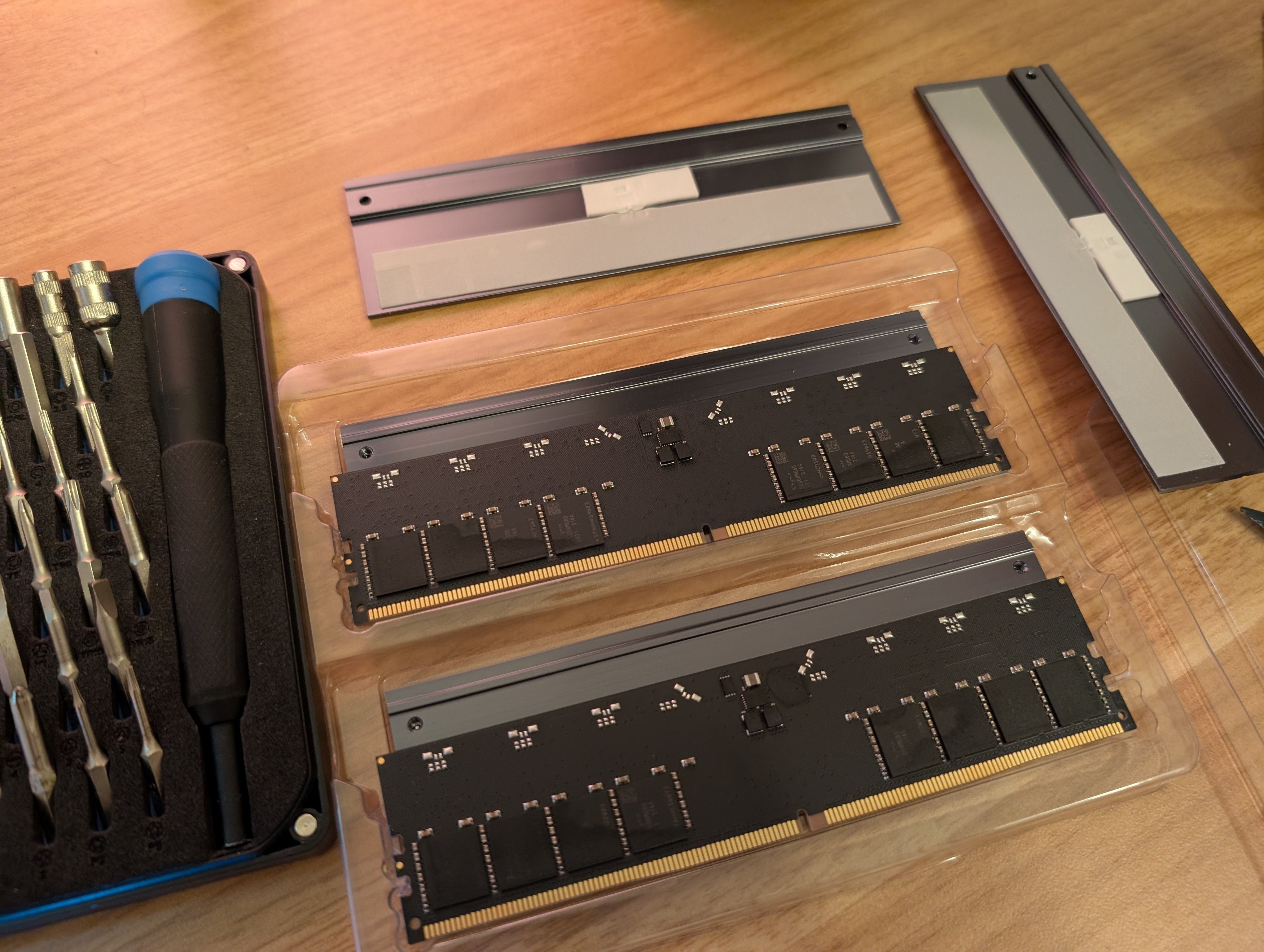

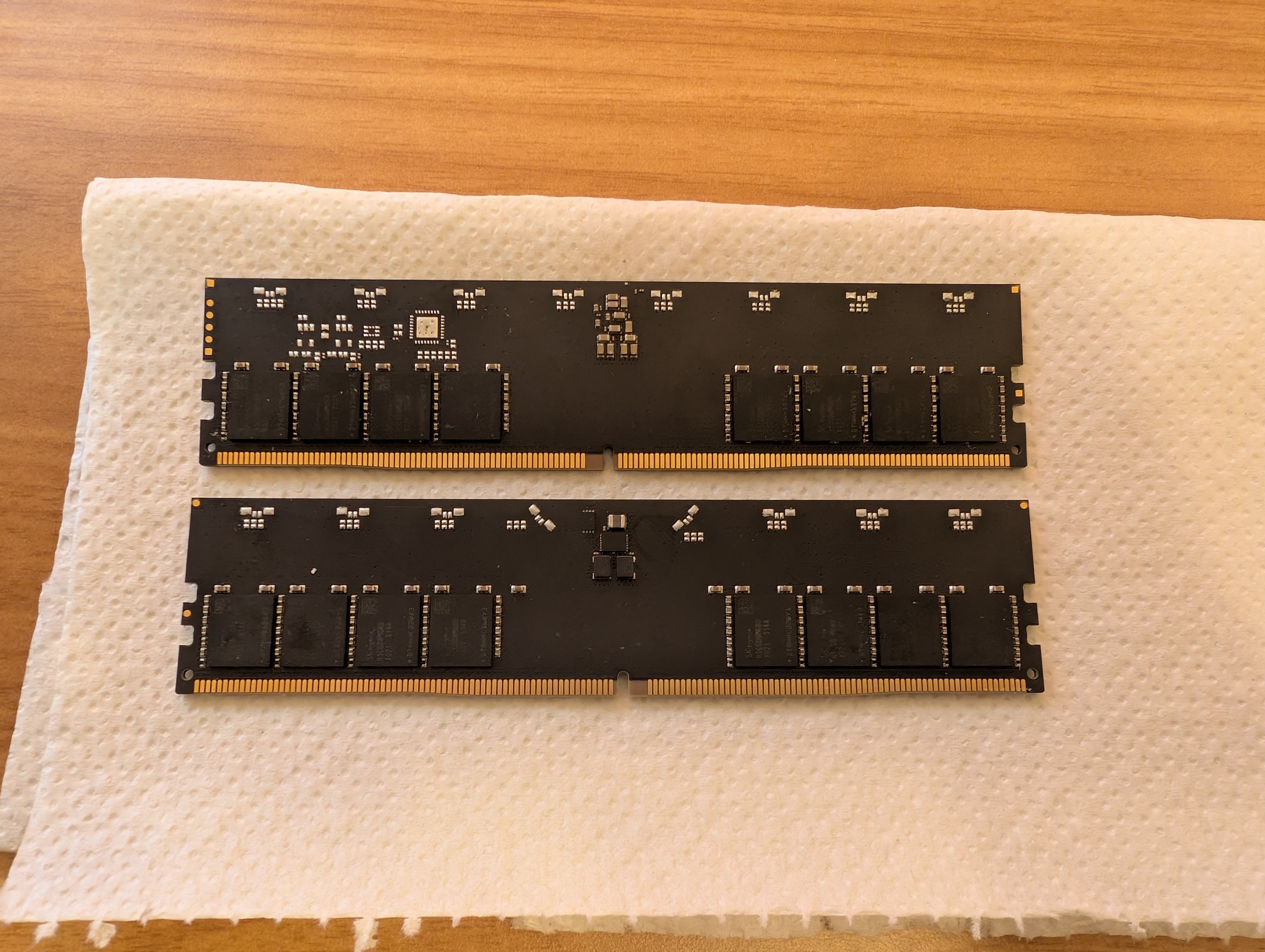

So, eine Seite ist ab. Für die andere Seite muss wohl ISO her halten. Die geht nicht so einfach ab.
Edit:
So, zwei Stunden in Isopropanol gebadet und die Heatspreader gingen ohne Probleme ab.
Noch ein paar Klebereste entfernen und dann kann der neue Kühler kommen. Kann mich aber immer noch nicht für einen entscheiden. :d
