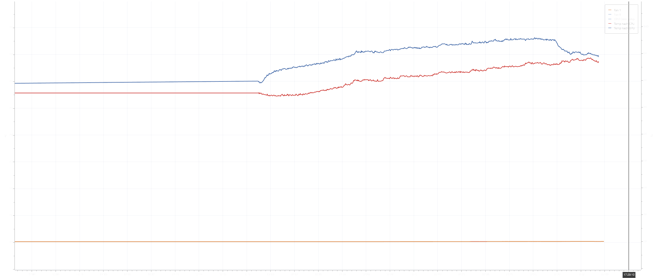

Push/Pull bringt bei mir doch etwas mehr als gedacht.

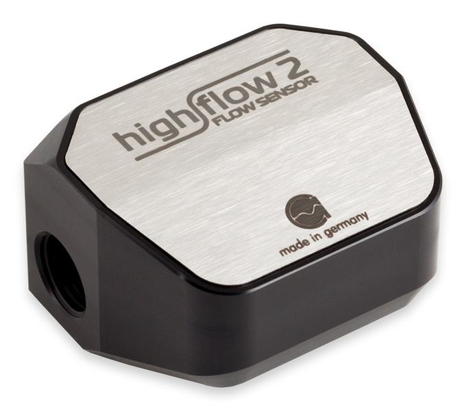

Nochmal ne Frage bezüglich des High Flow LT oder Generell zum Durchflusssensor. Wie wird der denn ohne Aquaero angeschlossen? Ganz normal über ein Poliges Lüfterkabel? Und auslesen kann ich ihn auch direkt über die Asus Software oder?
Normal über ein 4 poliges USB Kabel.
Aulesen über die Aquasuite.
Geht es nicht über die Asus SW? Hmm das ist aber dann semi optimal für mich. Wollte das eigentlich alles über die ASUS Software machen. Auf dem MB ist ja auch nur ein 3 Poliger Anschluss für den Durchflusssensor deswegen war mir nicht ganz klar wofür ich das USB Kabel brauche (Außer ich verwende ein Aquaero).
Ok dann hat sich das wohl mit dem High Flow erledigt, kann mir dann jemand einen andern guten Sensor empfehlen?
Das geht mit dem High Flow! Der hat einen 3-Pin Anschluss. (Stromversorgung und Tachosignal)
Informiere dich besser beim Hersteller als hier.
Auch wenn der 3 Pin Anschluss vorhanden ist, werde ich um alle Funktionen die der High Flow zu bieten hat, die Aquasuite SW benutzen oder? Somit ist das leider an meinem Einsatzzweck vorbei bzw. zahle ich ja dann für Funktionen die ich vermeintlich nicht nutzen kann/will.
Deshalb die Frage, das alles müsste ja mit allen anderen AC Sensoren, welche nur den Durchfluss messen, auch mit meiner Asus SW funktionieren oder?
Um die Verwirrung komplett zu machen: "es kommt drauf an" - nämlich auf die Version des Durchflusssensors, die Du hast:
Willst Du an die Daten vom High Flow Next per Software ran, kannst Du den per USB anschließen - brauchst dann zum Auslesen aber die Aquasuite von Aquacomputer. Alternativ zu USB geht auch per Aquabus an ein anderes & kompatibles Aquacomputer-Gerät plus wieder die Aquasuite.
Der High Flow 2 liefert die Durchfluss-Daten NUR per 3-adrigem Kabel. Nicht verwirren lassen: das Kabel spaltet sich in 2x3 Pol-Stecker: 1xmini-Stecker für Aquacomputer-Geräte und 1x "normal"-Stecker, der physisch an jeden Lüfter-Stecker passt. EIGENTLICH(tm) sollte man den dann auch durch die jeweilige zum Anschluss passende Software (z.B. des Mainboards) auslesen können - ggf. musst Du die ausgelesenen Werte dann nur umrechnen (lassen) um auf der "lesbaren" Wert Liter/Stunde zu kommen. Zusätzlich gibt's noch einen 2-poligen TEMPERATURSENSOR, der sich aber wieder in 2 Stecker aufteilt: wieder 1x mini für Aquacomputer-Geräte und 1x "normal" was eben so alles Temperaturen ausliest (zum Beispiel ein Mainboard, wenn's halt die Anschlüsse bietet).
Der High Flow LT ist ein abgespeckter High Flow 2 - die Beschreibung ist da m.E. etwas missverständlich, da da auf "die gleiche Messmechanik wie beim High Flow Next" Bezug genommen wird - die Messmechanik ist in der Tat wohl bei allen gleich, "elektrisch" ist der LT aber NICHT der Next sondern eben der 2.
Also: zusammengefasst: Next per USB anschließen. High Flow 2 und LT per 3-Pol-Stecker vermutlich an so ziemlich jeden Lüfterport, der Rest hängt dann von der Software ab, ob die mit den konkret gelieferten Daten was anfangen kann bzw. eine Möglichkeit der "Umrechnung" bietet. Die Aquasuite kann mit High Flow LT und High Flow 2 alleine nichts anfangen - du bist also darauf angewiesen, dass irgend eine andere Software mit dem Signal etwas anfangen kann!
Mehr dazu hier: https://forum.aquacomputer.de/wasse...ie-n-chste-generation-der-durchflusssensoren/
und hier:
Der beste "Stand-alone" Durchflusssensor war (und ist) meines Erachtens eigentlich der "High Flow USB" - allerdings brauchtest Du für den auch die Aquasuite. Für den gibt's aber eh wohl keinen direkten Nachfolger und er ist offenbar auch nicht (mehr?) erhältlich.
Vor allem Durchfluss und ich würde auf jeden Fall 16/10er nehmen. Der 13er knickt beim Anschauen.
Ordentlich verlegt knickt da nichts. Wenn man etwas engere Radien haben will, wird die Biegung eben eingekocht.
Habe im Gehäuse seit jeher nur 13/10
und hier:
Wow vielen vielen Dank für den ausführlichen Bericht und die mühe.
Ist in der Tat wirklich verwirrend und nicht ganz einfach da durchzublicken, ganz unschuldig bin ich daran aber auch nicht weil ich es mir schwerer mache als es eigentlich ist, indem ich die Aquasuite nicht benutzen will bzw. alles über die MoBo SW realisieren wollte. Dennoch bin ich jetzt etwas schlauer als vorher und Frag wohl zur Sicherheit nochmal direkt beim Hersteller. Wäre blöd wenn man alles zusammengebaut hat und der Sensor funzt nicht. :fresse2:
Der HF2 wiegt fast nix. Den kann man zur Not auch in ein gerades Schlauchstück einfach nur einhängen. Ich befestige den eigentlich immer nur mit Klett-Klebeband.
