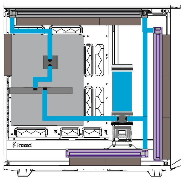

Das sollte aber passen. Hier ist eine maßstabsgetreue Skizze von dem System, wie ich es geplant habe.
Kann man bei dem oben 480 und vorn 420 einsetzen? Passen da noch die Lüfter dran?
Ja, das geht. Einer hier im Forum hat das mit 480er oben, 420er vorne und 240er unten im Define 7 XL umgesetzt. Das hat ja das gleiche Chassis.

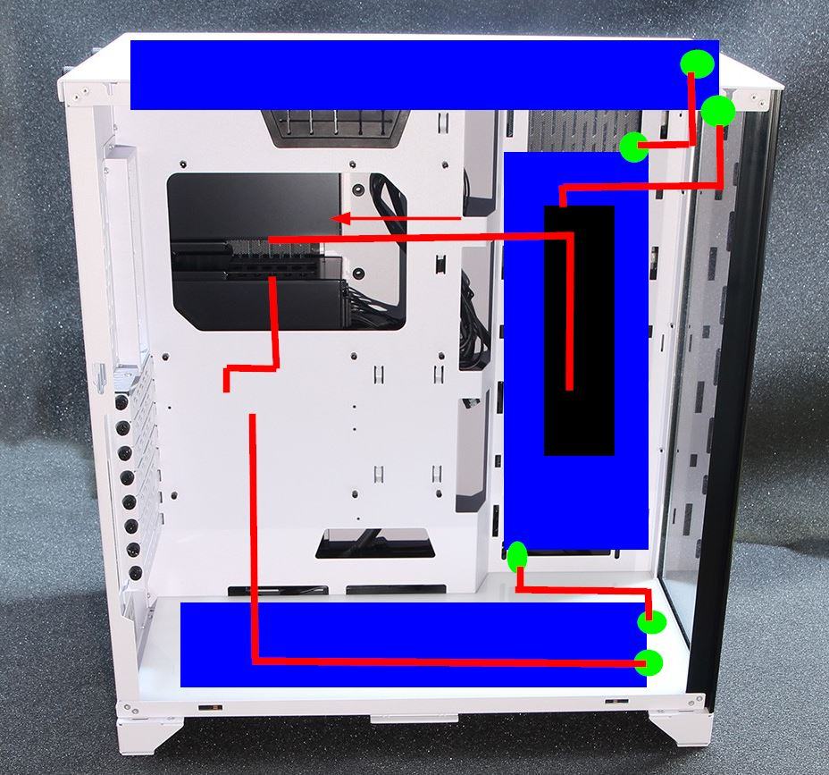

Mal als Beispiel:
2021-02-15 13_24_23-lian-li-pc-o11-dynamic-xl-lightbox-1.jpg (1000×1000).jpg
Sollte ich den Drainport über einen 4-/5-Wege-Würfel am seitlichen Radi anbringen? Drainport nach vorne weg und das Fitting nach oben gehen lassen, ggf. als Winkel?
Oder hat jemand eine andere Idee?

@schnipp959
Ich würde einen Abzweig am unteren Auslass des Seitenradis machen und den Schlauch direkt durch das schräge Seitenblech nach hinten führen. Ich habe dazu ein 16 mm Loch gebohrt. Ging wunderbar und man sieht den Hahn nicht.
Den oberen Radi würde ich umdrehen, sonst wird es vorn/oben zu knapp.
Sollte passen, ich packe die Lüfter vom Bild aus gesehen hinter den Radi, die hängen dann in der hinteren Kammer.
Somit sollte ich mit einem 90° Hardtube die beiden direkt verbinden können (an den Anschluss zur hinteren Kammer). Am Anschluss zur Glasseite des oberen Radi sollte dann genug Platz sein.
Ich würde einen Abzweig am unteren Auslass des Seitenradis machen und den Schlauch direkt durch das schräge Seitenblech nach unten führen. Ich habe dazu ein 16 mm Loch gebohrt. Ging wunderbar und man sieht den Hahn nicht.
OK, wäre eine Überlegung wert, wenn es sich ausgeht.
