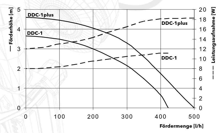

Zum Thema Födermeneg / Förderhöhe. Ich bin mal so frech und zitiere VJoe2max (manche erinnern sich vielleicht noch) aus einem Beitag in einem anderen Forum:
"Da in der Überschrift von Förderleistung gesprochen wird, sei noch der Hinweis gestattet, dass die "max. Förderleistung", die gern bei Pumpen mit angegeben wird, für den Einsatz in einer Wakü ziemlich belanglos ist. Pumpen wie die D5, die hier scheinbar große Vorzüge haben, führen in einem geschlossenen Wakü-Kreislauf keineswegs zwangsläufig zu Vorteilen gegenüber Pumpen mit erheblich geringen maximalen Förderleistungen aber geeigneteren Kennlinien. Das Gegenteil ist häufig der Fall. Der Arbeitspunkt in einer Wakü liegt auf der Pumpenkennleine im Regelfall deutlich näher an der Druck-Achse als an der Volumenstrom-Achse im. Die maximale Förderleistung gilt nur für den Fall dass die Pumpe das Wasser durch einen freien horizontalen Auslauf pumpt (also bei einem Druck von Null). Die Förderhöhe zeigt hingegen den maximalen Druck bei einem Durchfluss von Null. Das sind die beiden Enden der Kennlinie. Wie sich die Pumpe im Einsatz verhält, hängt jedoch davon ab, wo sich der Arbeitspunkt auf der Kennlinie einstellt und somit ist deren Form wichtiger für die Bewertung einer Wakü-Pumpe, als die Endpunkte der Kennlinie (wobei die maximale Förderhöhe aus o. g. Grund tendenziell eher Aufschluss über die grundsätzliche Einordnung einer Pumpe in Punkto Leitungsstärke erlaubt, wenn man die Kennlinie nicht zur Verfügung hat).
Die D5 hat eine eher flache Kennlinie und bricht mit zunehmendem Strömungswiderstand des Kreislaufs schneller ein, als z.B eine DDC-1T, die auf der Druckseite dasselbe schafft aber erheblich weniger maximale Förderleitung bietet. Die D5 ist daher eher für Kreisläufe mit wenig Widerstand geeignet. Zwei davon sind aber dennoch auch in großen relativ restriktiven Kreisläufen seltenst notwendig und eher als optisches Gimmick zu sehen, da die D5 trotz der flachen Kennlinie noch zu den vergleichsweise stärkeren Pumpen gehört. Dass man bei zwei D5 beide runter regeln kann, um auf den gleichen Durchfluss zu kommen wie bei einer, ist zwar prinzipiell korrekt, aber das ist nicht unbedingt immer in dem Maß möglich, dass es insgesamt wirklich leiser wird und zudem wird von zwei Pumpen Abwärme eingespeist, statt nur von einer (auch wenn das in der Regel nicht wirklich ins Gewicht fällt). Von daher kann man das schon vor allem als optisches Highlight ansehen - was ja durchaus legitim ist ;). Ansonsten spricht lediglich das bereits genannte Redundanz-Argument und der für manche Ohren angenehmere Ton einer D5 im Vergleich zu einer DDC-1T oder einer AS-XT für zwei D5 in Reihe bzw. für die D5 allgemein. Das ist aber ziemlich subjektiv und hat auch viel mit den verwendeten Custom-Deckeln und der Entkopplung zu tun."
