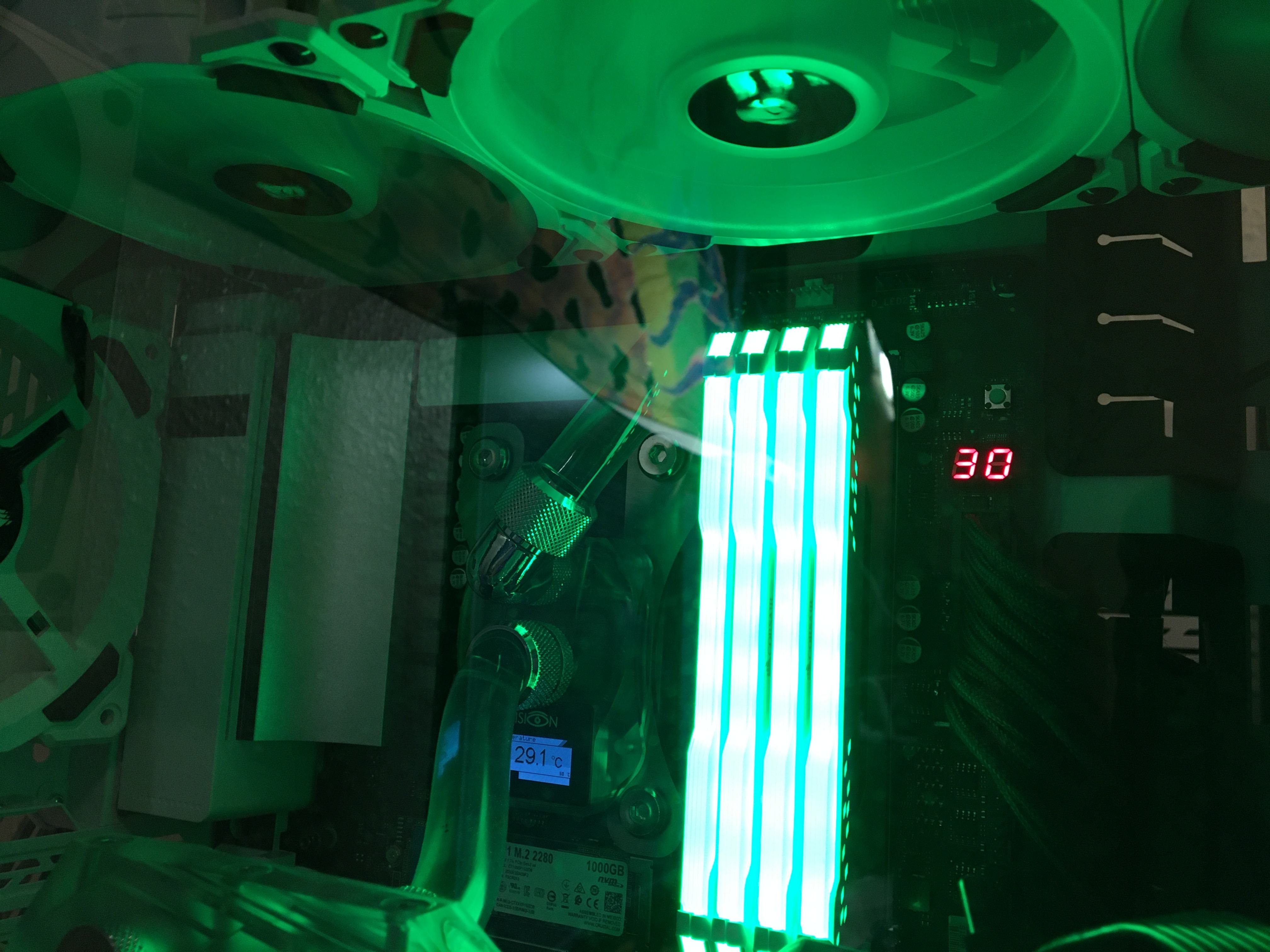

Sicher, dass das nicht einfach nur Luftblasen oder Optische Täuschungen sind, wenn die neu sind?
kannst du mal die Wakü auflisten?
Da hat was reagiert. Du nimmst Chemikalien als Kühlflüssigkeit und wer weiß, womit du gereinigt hast. Kühler öffnen, sauber machen und wieder verbauen. Irgendwann ist alles raus.:d
TECHN AM4, 3080 TUF EKWB Block, 3 PE 360 EKWB, EKWB FLT 120 DDC mit EPDM Schläuchen und Barrow Fittingen.
Womit gereinigt? Und was hast du gereinigt?
Ich hab die Radiatoren mit Cillit Bang Kalk und Schmutz gereinigt, mit Leitungswasser durchgespült, geleert und mit ca 5l destilliertem Wasser hinterher. Die anderen Teile, bis auf die Schläuche, nur mit destilliertem Wasser. Ich meine, im Endeffekt werde ich alles ausbauen und reinigen müssen, aber ich dachte das Schwarmwissen hat mal ähnliche Ablagerungen gesehen.
Da ist nur ein Problem: das orangene Cillit Bang (Kalk und Schmutz) ist kein Fettlöser; das wäre dann das Grüne (Universal Fettlöser). Primär geht es bei der Reinigung mit CB, Pril oder Ähnlichem darum, die Fettreste aus den Radis restlos zu entfernen. Diese Fette wechselwirken nämlich mit der Kühlflüssigkeit und verursachen solche Flocken. Fette kann das orangene CB nicht lösen, dafür ist das nicht ausgelegt. Das orangene CB wird auch erst nach der Entfettung angewendet, damit die Fette den Prozess nicht beeinträchtigen.
Evtl. liegt es an den Schläuchen, da ich auf dem Bild schwarze Schläuche sehe, könnten es ja ZMT sein die du hast.
Meine ZMT hatten außen weißlich glitzernden Staub. Da ich eine Retailbox gekauft habe und diese von EK versiegelt war, war auch niemand weiter da dran. Letztendlich wohl von der Produktion.
Ich hatte vor dem ersten Zusammenbau im neuen Build auch alles ordentlich gereinigt (außer die Schläuche) und nicht gedacht, das da noch etwas Probleme machen könnte. Es schwirrte dann im AGB gut zu sehen viel grau/weißliches Zeug im DP Ultra rum.
Als ich dann den Build umgebaut habe, habe ich nochmal alles mit Cillit Orange und grün gereinigt, inkl. den ZMT-Schläuchen und habe nun nach Monaten immer noch ein glasklaren AGB wo nix drin rumschwirrt.
