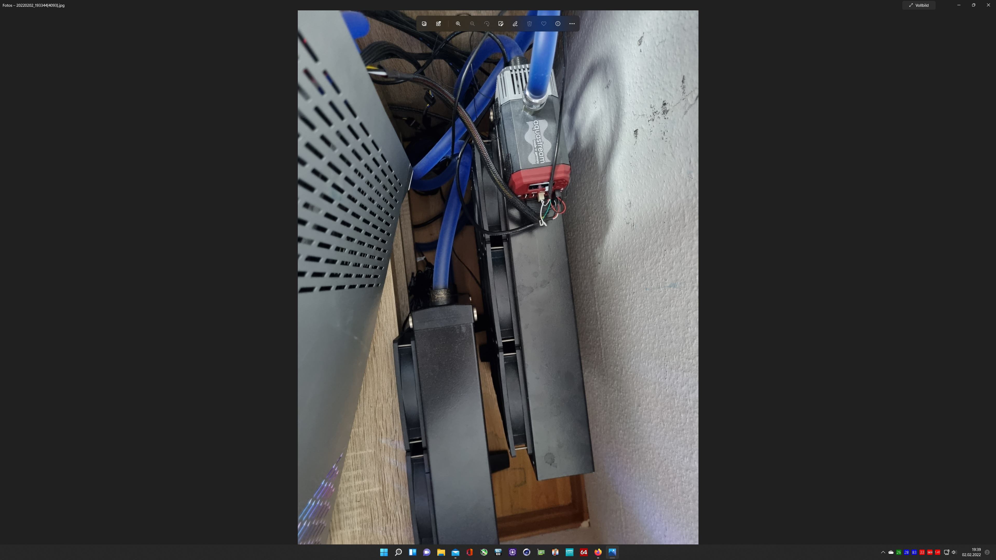

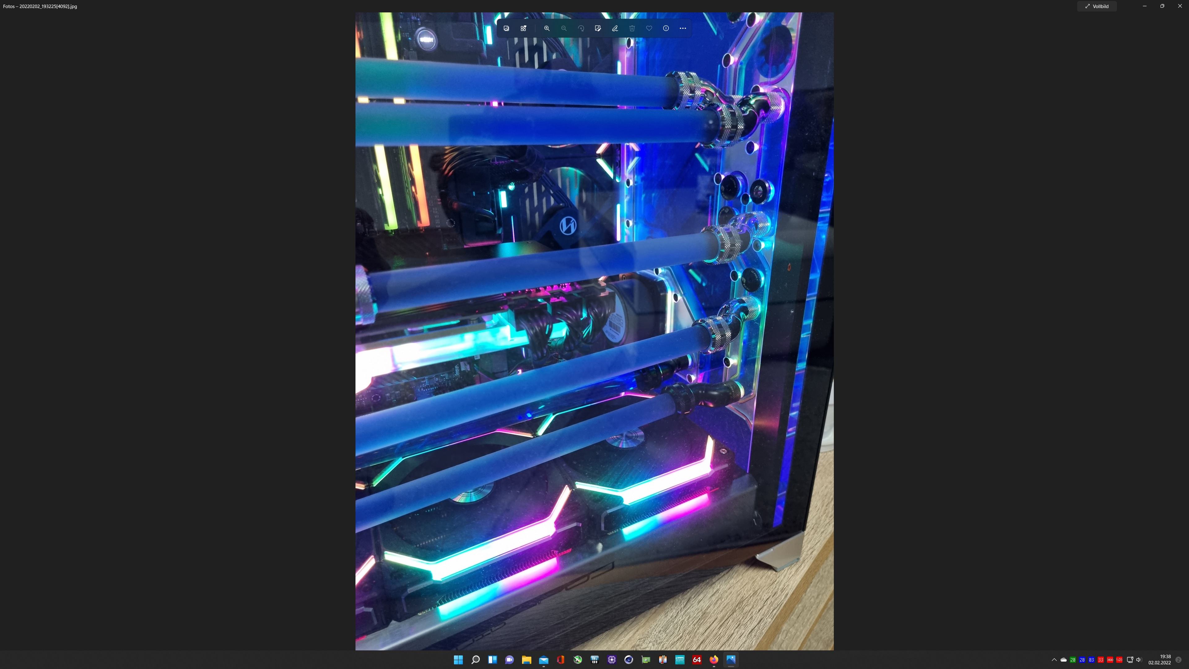

So ähnlich mach ich es auch, Distroplate mit D5 auf 40%, hinten im Gehäuse wo normal die Festplattenkäfige sitzen DDC auf 30%, extern Aquastream Ultimate Durchflussgeregelt.
Du hast drei verschiedene Pumpen. Experiment oder gibt es andere Gründe dafür?
Aquastream war schon da, mit Distroplate kam die D5 dazu und DDC konnte ich nicht widerstehen :fresse: ist von TechN (y) fands zu schön und wollte es haben.

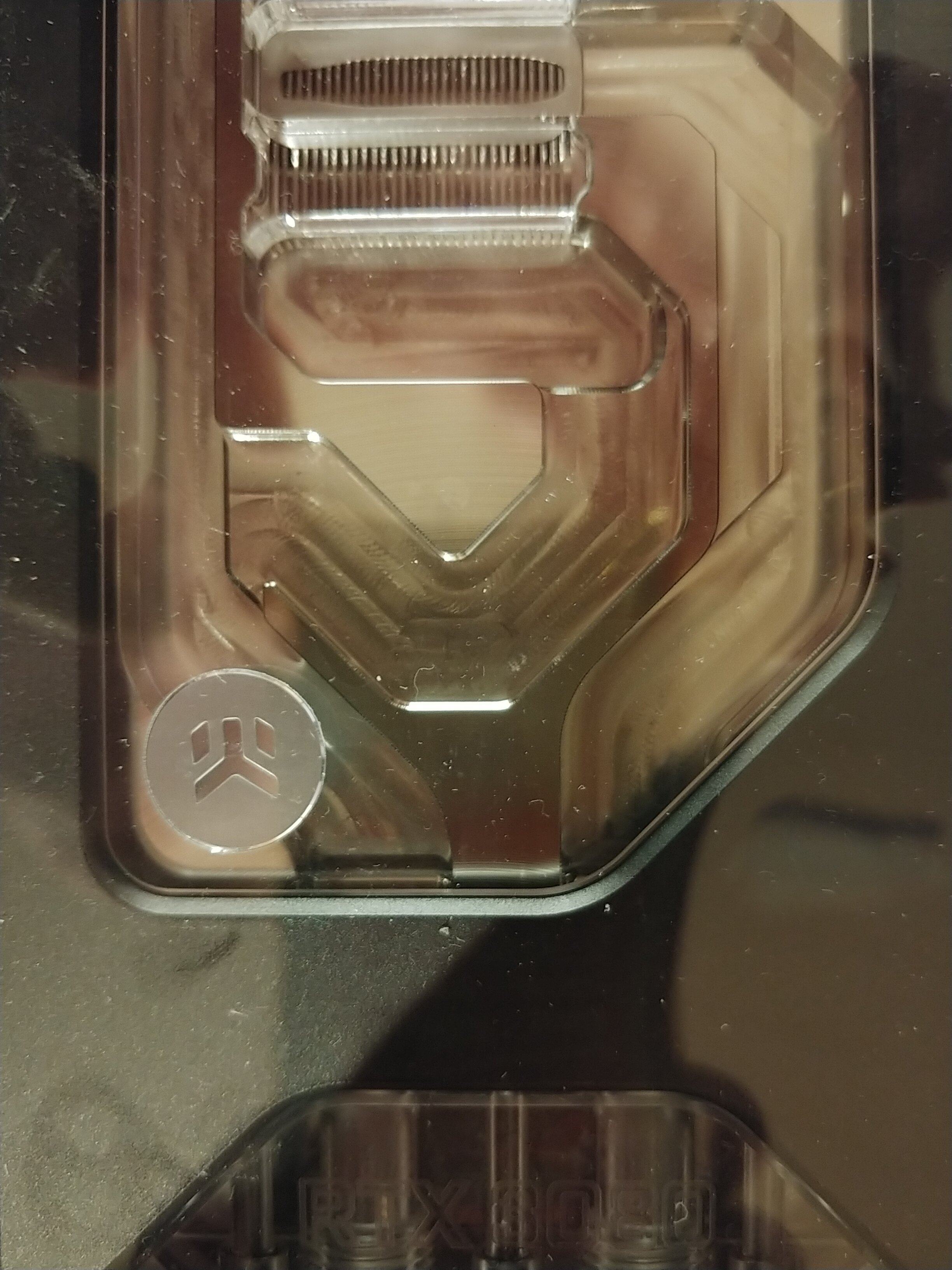

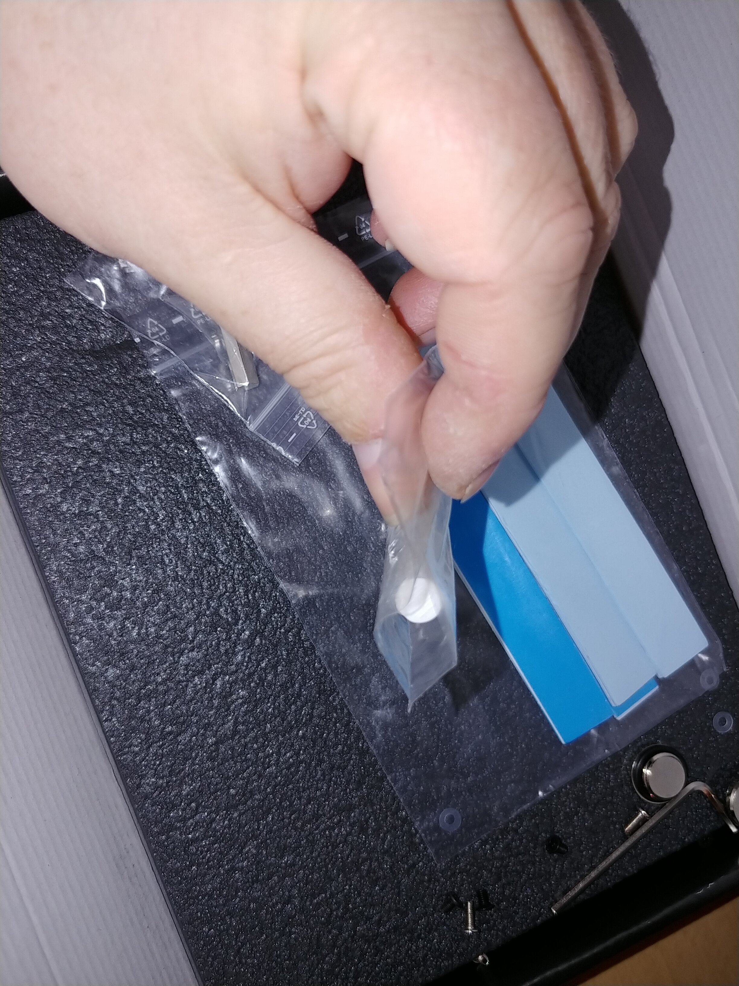

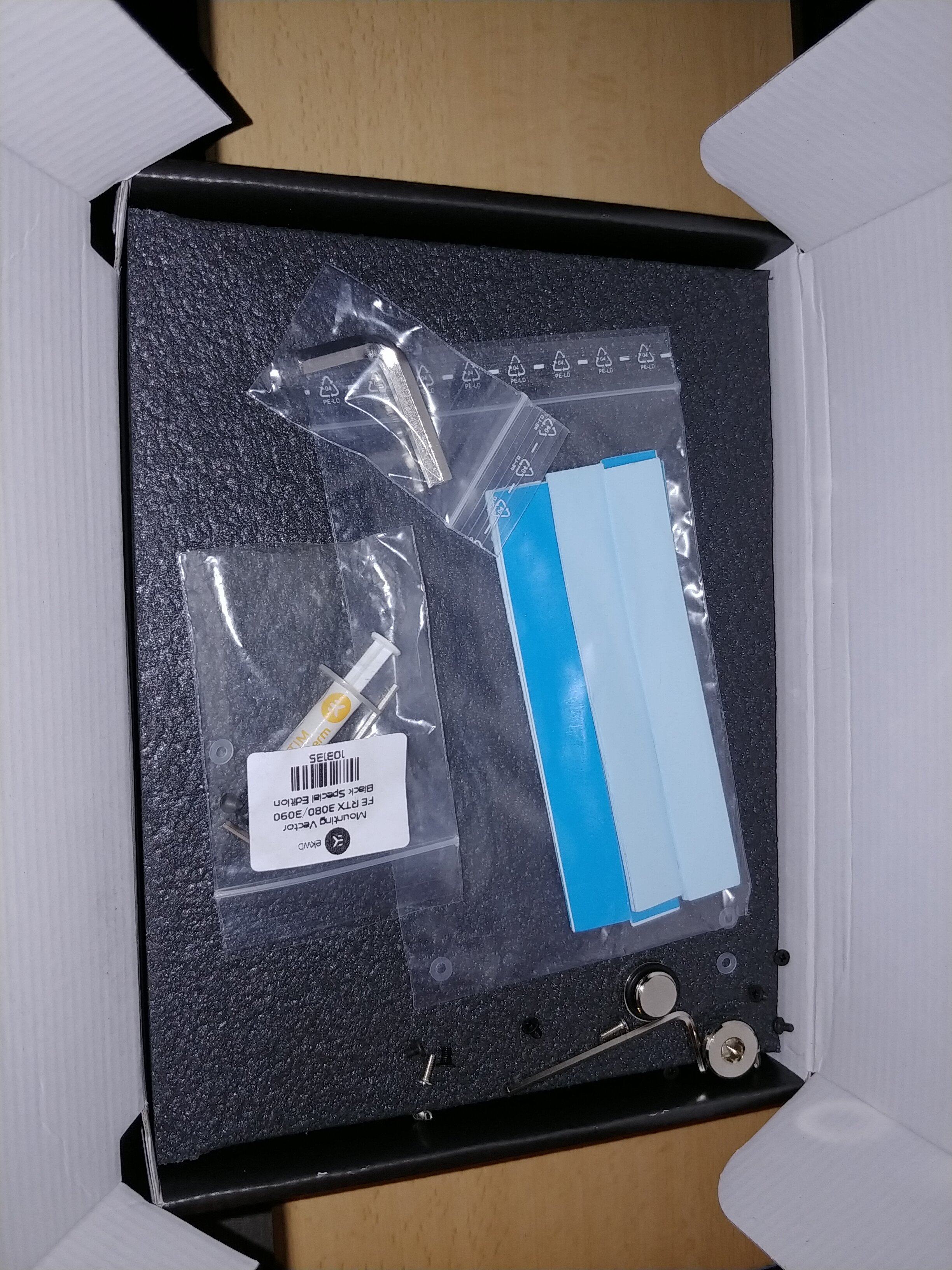

Mein FE Kühler ist heute gekommen.
Klasse kompletter Montageinhalt lose im Karton , wegen Riss in der Tüte.
Vielleicht jammere ich ja auch auf hohem Niveau , aber kann ich bei der Preisklasse nicht Verlangen das zumindest das Firmenlogo gerade angebracht ist ?
Das müsste doch der Anspruch als Firma an mich selber sein.
Wenn der Kühler nicht so Gut aussehen würde und Klasse in mein geplantes System passen würde. Wäre ich hart am Überlegen den zurück zu geben.
Jetzt auch noch gesehen . Rückstände von der Produktion in den Bohrungen vom Terminal.
Mal fix an EK Schreiben ob das so deren Anspruch ist.

Das ist halt EK in den letzten Jahren.
Gekauft wird der Mist halt dennoch, siehe bei dir die Optik.
Krummes Firmenlogo Standard bei EK. Hatte keine Komponente von denen, wo das grade war.
Naja gerissene Tüte kann mal vorkommen. Da bin ich jetzt nicht so kleinig, mit dem Logo kann ich absolut nachvollziehen.
Rückstände von der Herstellung in den Produkten ist, meines Wissens nach, keine Seltenheit. Deshalb wird ja auch immer wieder geraten, die Teile vorher zu spülen.

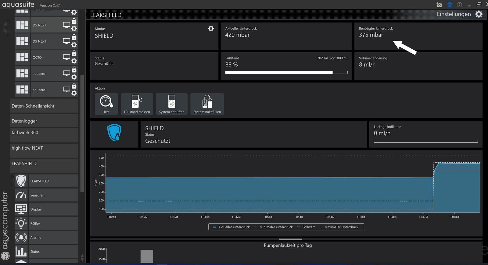

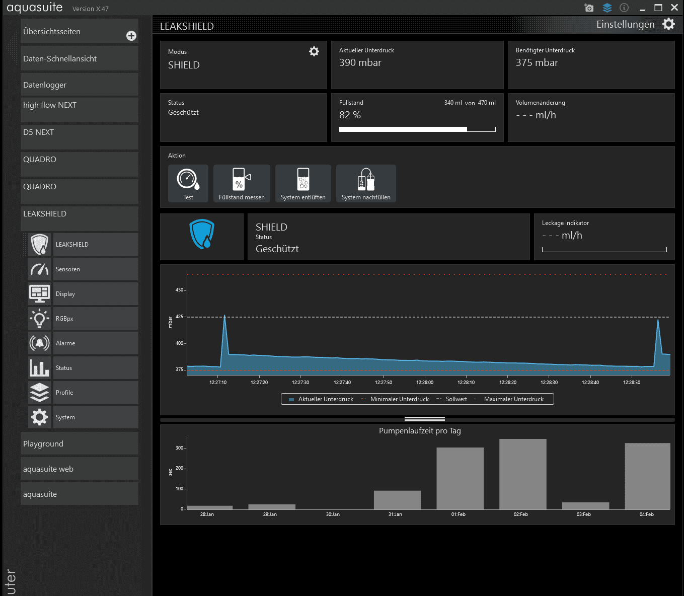

@KaerMorhen
kannst Du mir mal eben mitteilen was Du da stehen hast, siehe Bild
Mit etwas Glück kommt Anfi-Tec doch zurück. Ich hatte vor kurzem kurzen Kontakt zu Martin und er war optimistisch, dass in den neuen Räumlichkeiten die Produktion wieder zu alter Stärke zurückkommen wird. Wäre wirklich schade um die geilen Kühler. :hail:
Vielleicht bekomme ich dann ja auch meinen Megahalmes zurück, der seit q1-2020 bei ihm liegt.

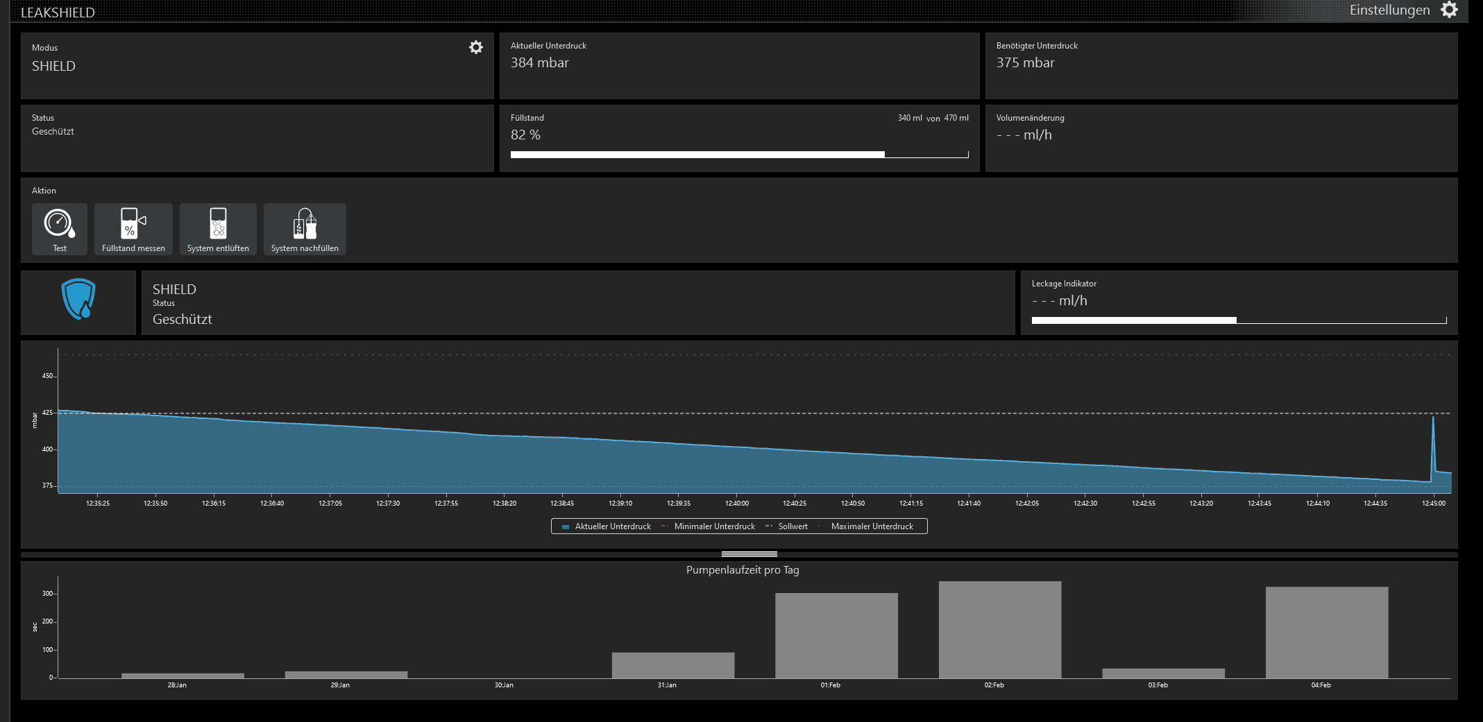

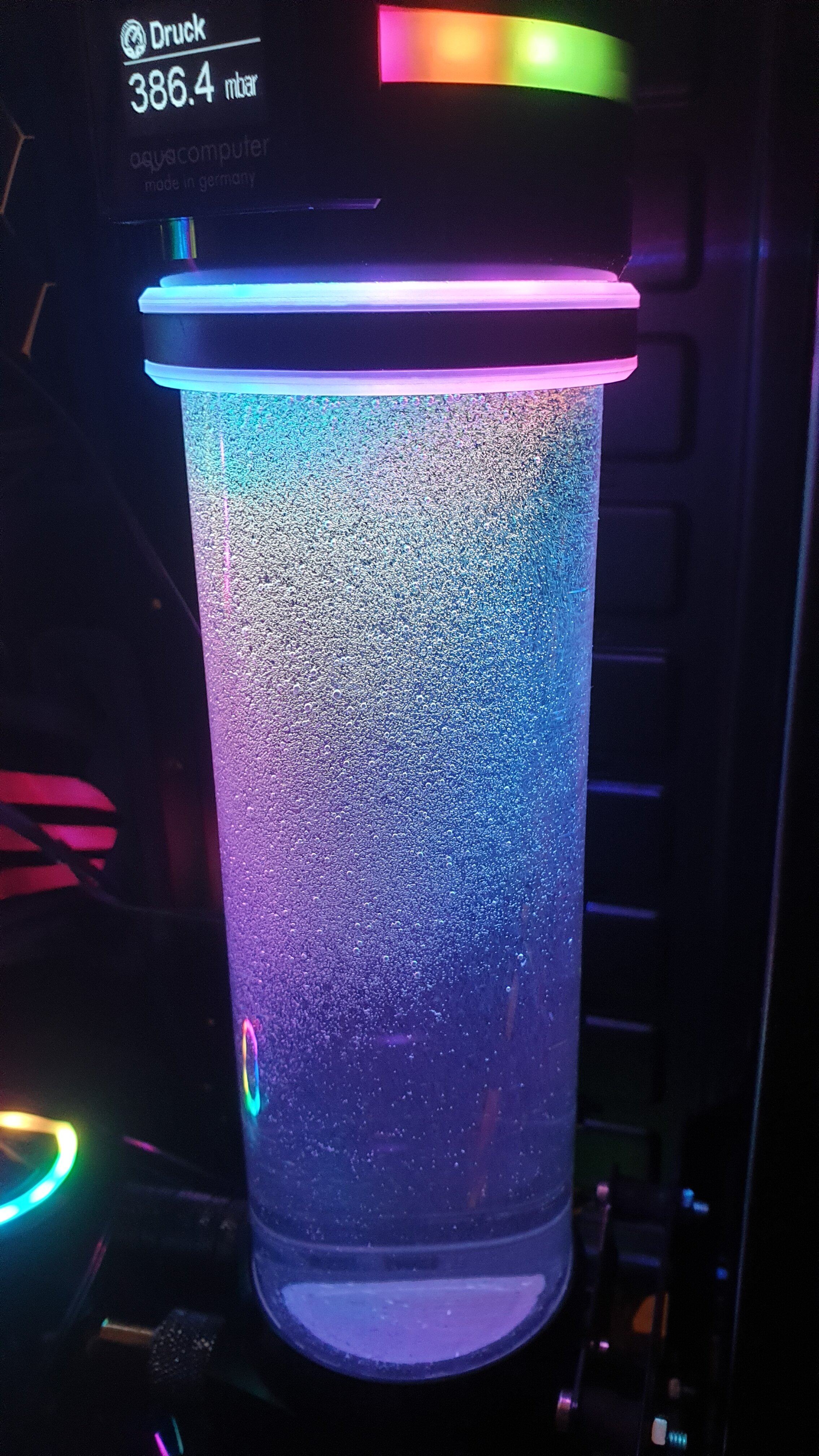

Klar, aber wie gesagt seit dem Update auf X.47 läuft das nicht ganz rund+ eben Umbau und kleine Preoblemchen (letzteres liegt nicht am LS).

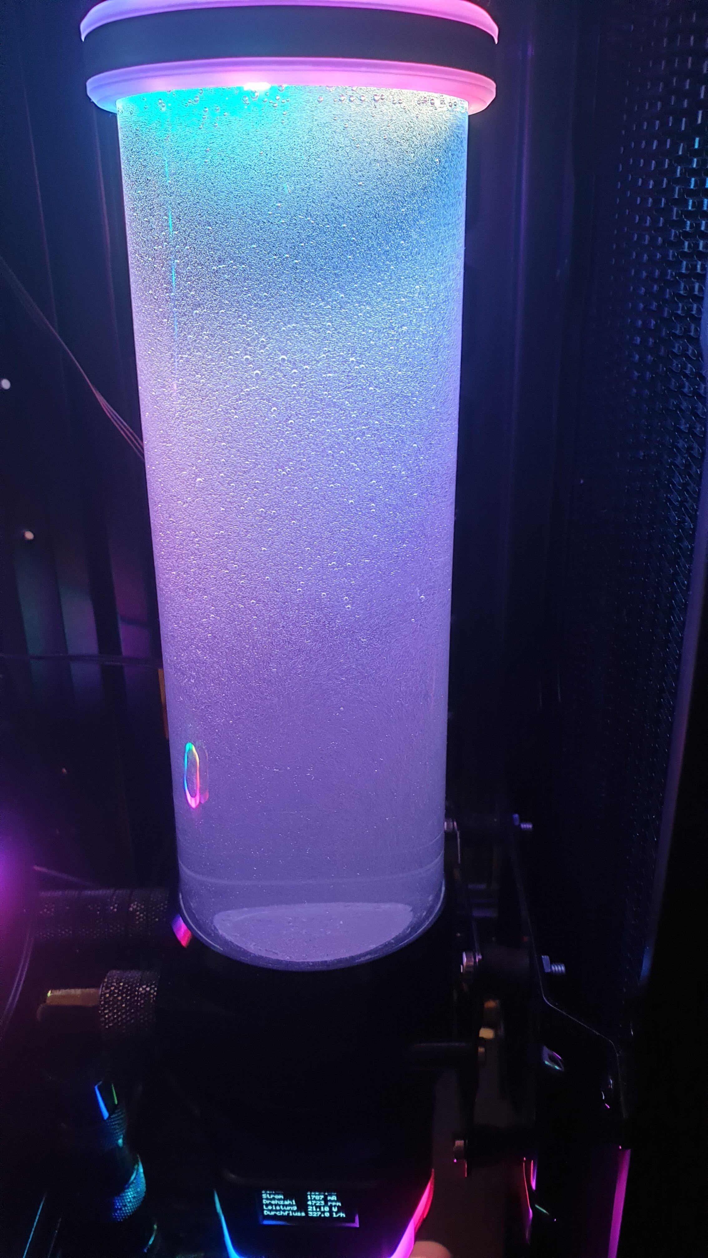

Bei allen drei Pumpen auf max zeigt er an 490 mbar abnehmenden Druck, Volumenveränderung um 80-120 ml/h und Leckage von 50-85 ml/h aber es ist keine Leckage vorhanden.
Er zieht wohl minimal Luft aus irgendeinem Adapter/ Fititting Schnellkupplungspaar oder allem, das erklärt auch die mini Bläschen und Eintrübung im AGB ohne das ein akutes Leck gemeldet wird.
Pendelt sich dann bei 380-390 mbar meist ein.
