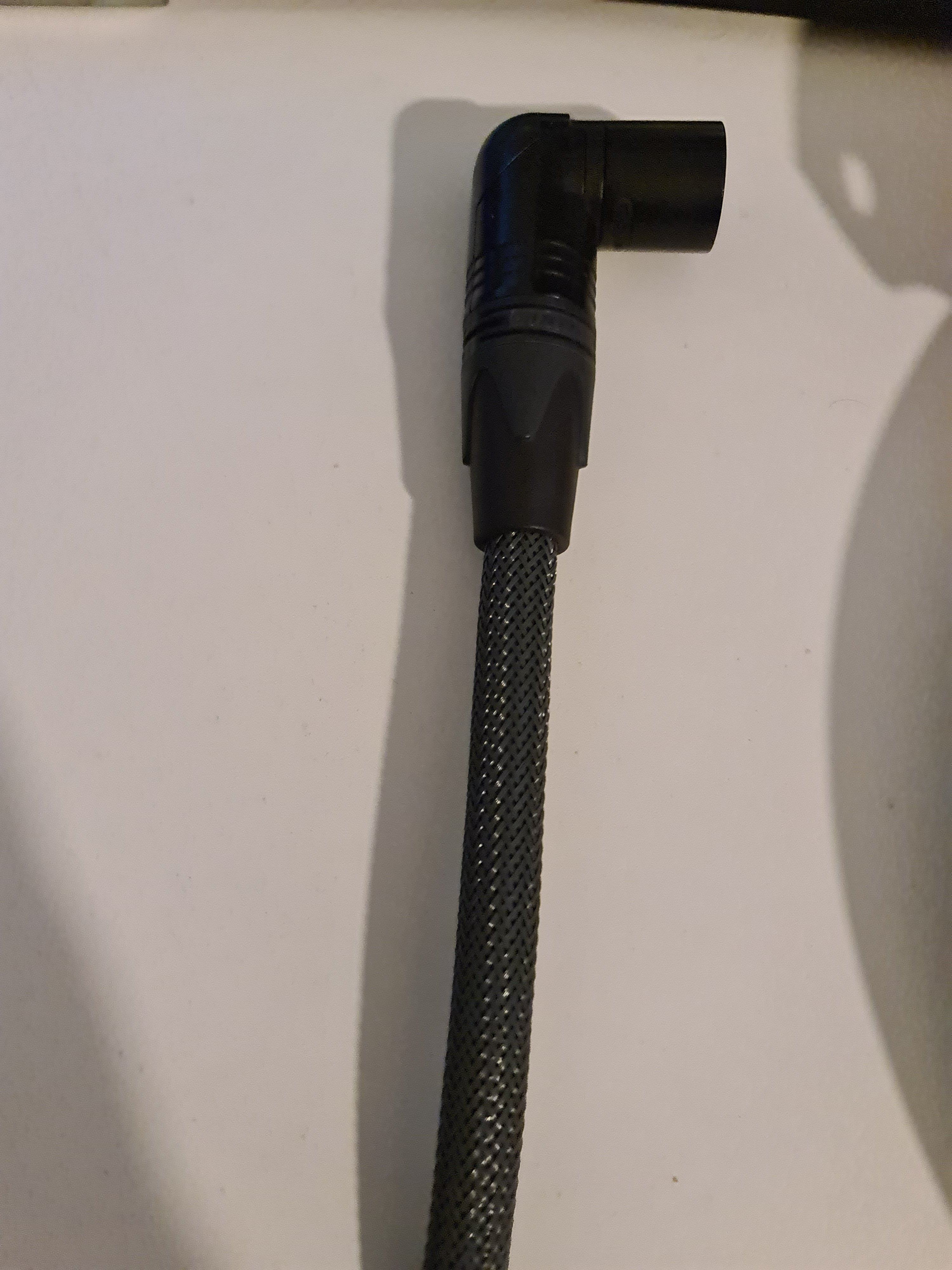

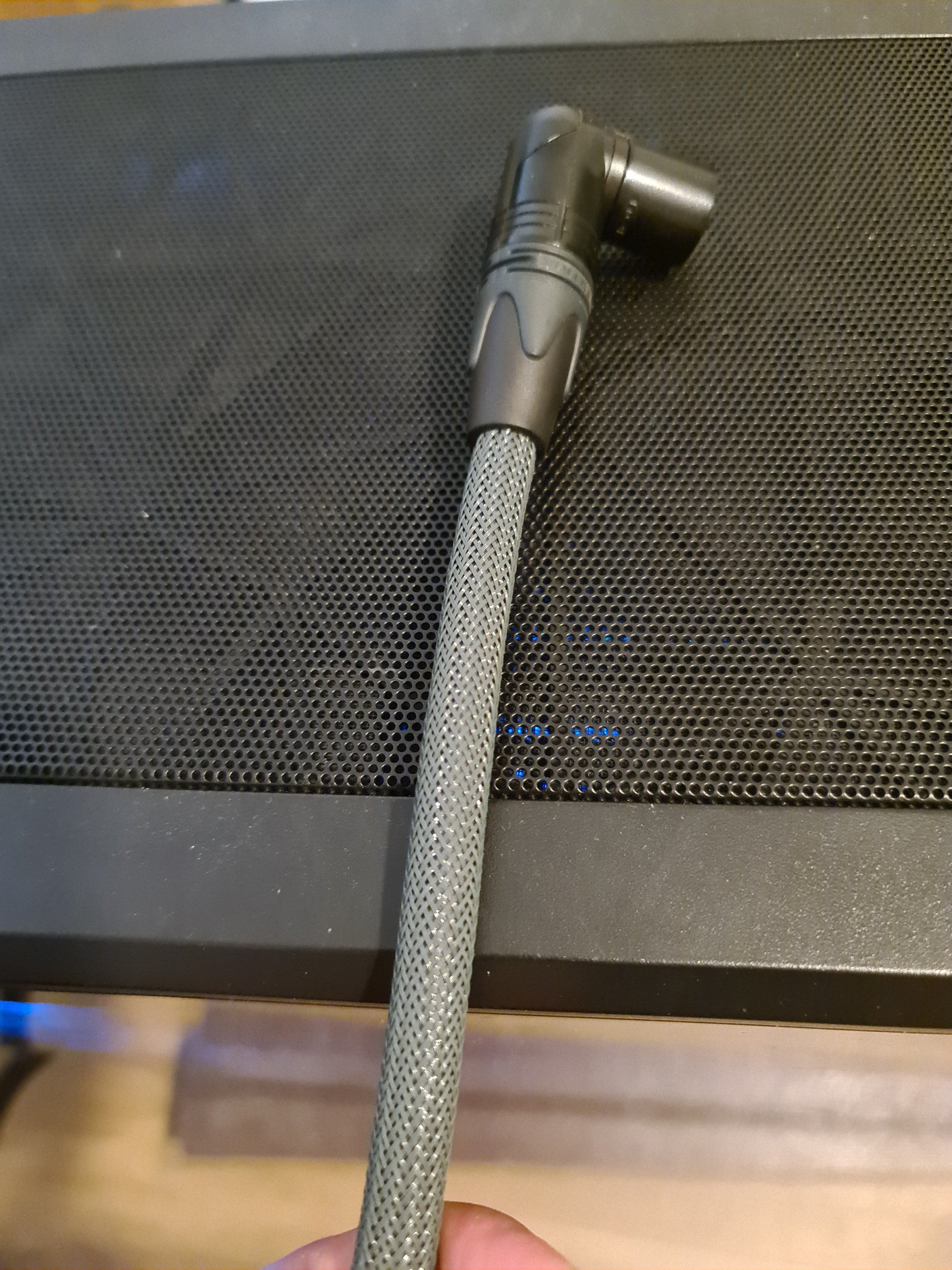

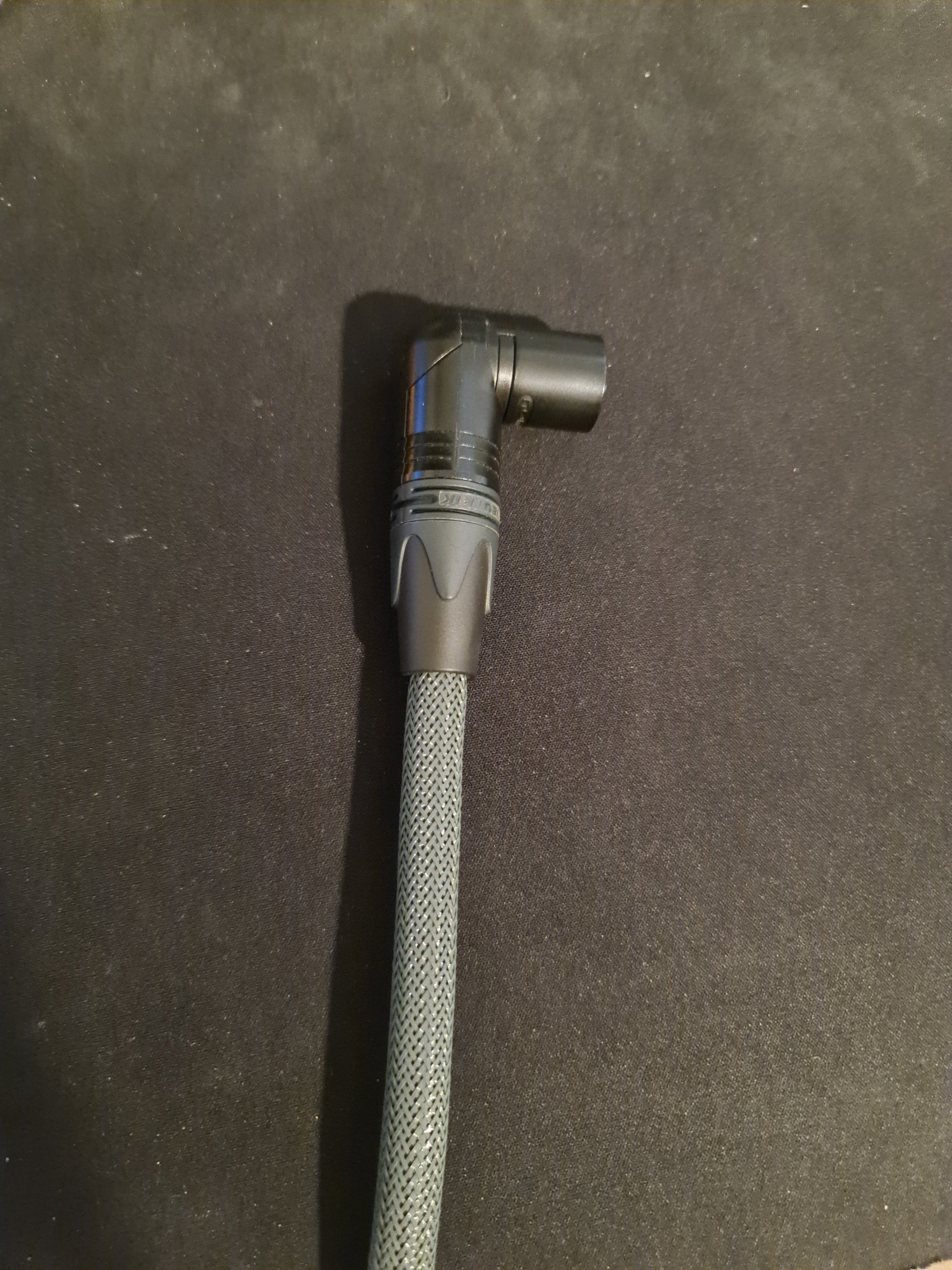

Bin seht zufrieden damit, gerade beim Neutrik Stecksystem/ Kabel von PC zum Mora.
Gute Qualität, nur eben nie wirklich günstig.
Hier mal vom Neutrukgedöns
Je nach Lichtfarbe und Untergrund schwankt das sehr stark.
