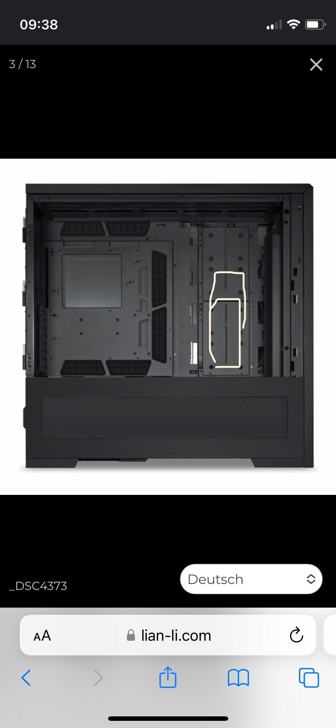

Mal ne kurze Frage, würde gerne meinen 5900x und die RTX 4070 mit Wasser kühlen, Mora steht hier zwar noch rum ist aber aus diversen Gründen momentan leider keine Option, CPU und GPU verbrauchen unter Last zusammen maximal 280 Watt, also sollte ich mit 2x360er Radiatoren evtl. keine Traumtemperaturen aber Ruhe hin bekommen:) Nur- welches Gehäuse?
Vom Platz (wenn auch nicht von der Optik) wäre das O11 Evo perfekt- könnte auf dem Tisch links stehen, hat ja jetzt aber den Ruf nicht unbedingt perfekt zu sein für eine interne Wasserkühlung. Also evtl. eher zb ein Fractal Design 7 oder denkt ihr es ist am Ende egal wo ich die beiden 360er rein packe?

Wo sitzt den dein AGB? Seitdem ich meinen nicht mehr intern sondern am Mora verbaut habe, welcher Höhe als mein PC steht, geht das entlüften im Vergleich extrem schnell.
Im v3000 plus auf dem Deckel meines Kellers
Ungefähr so bin nicht zuhause
Man kommt meist eh nicht drumherum das Gehäuse beim entlüften zu drehen und zu kippen. Hatte bisher den persönlichen Eindruck das es mit den Anschlüssen oben schneller geht.
