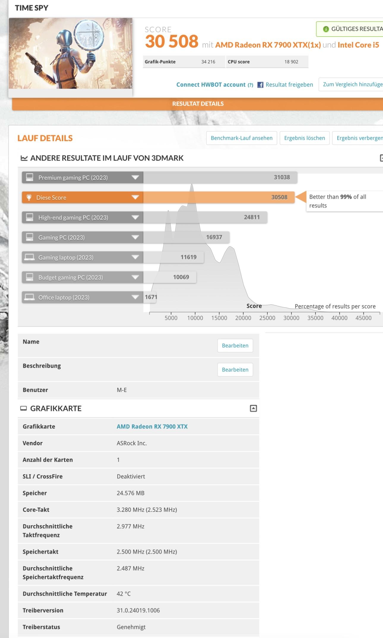

Dann bin ich foh das ich mit dem Aplhacool Kühler glück hatte, einmal montieret und seit dem zufrieden und im Time Spy knapp 34k Punkte.

Leider lädt 3D-Mark nicht, wenn HW Info parallel läuft! Dann wird immer die Systeminfo "ermittelt", aber der Benchmark startet nicht. Ist HWInfo aus, läuft er! Dann könnte ich die anderen Werte auch zeigen. Der Speicher ist etwas warm im Verhältnis, ist aber die ehemalige AQUA von @turbogear, und weder er noch ich haben dessen Pads bisher erneuert! Die werde ich bei Gelegenheit noch ersetzen, Speicher lief in dem Time-Spy Run auch stock!

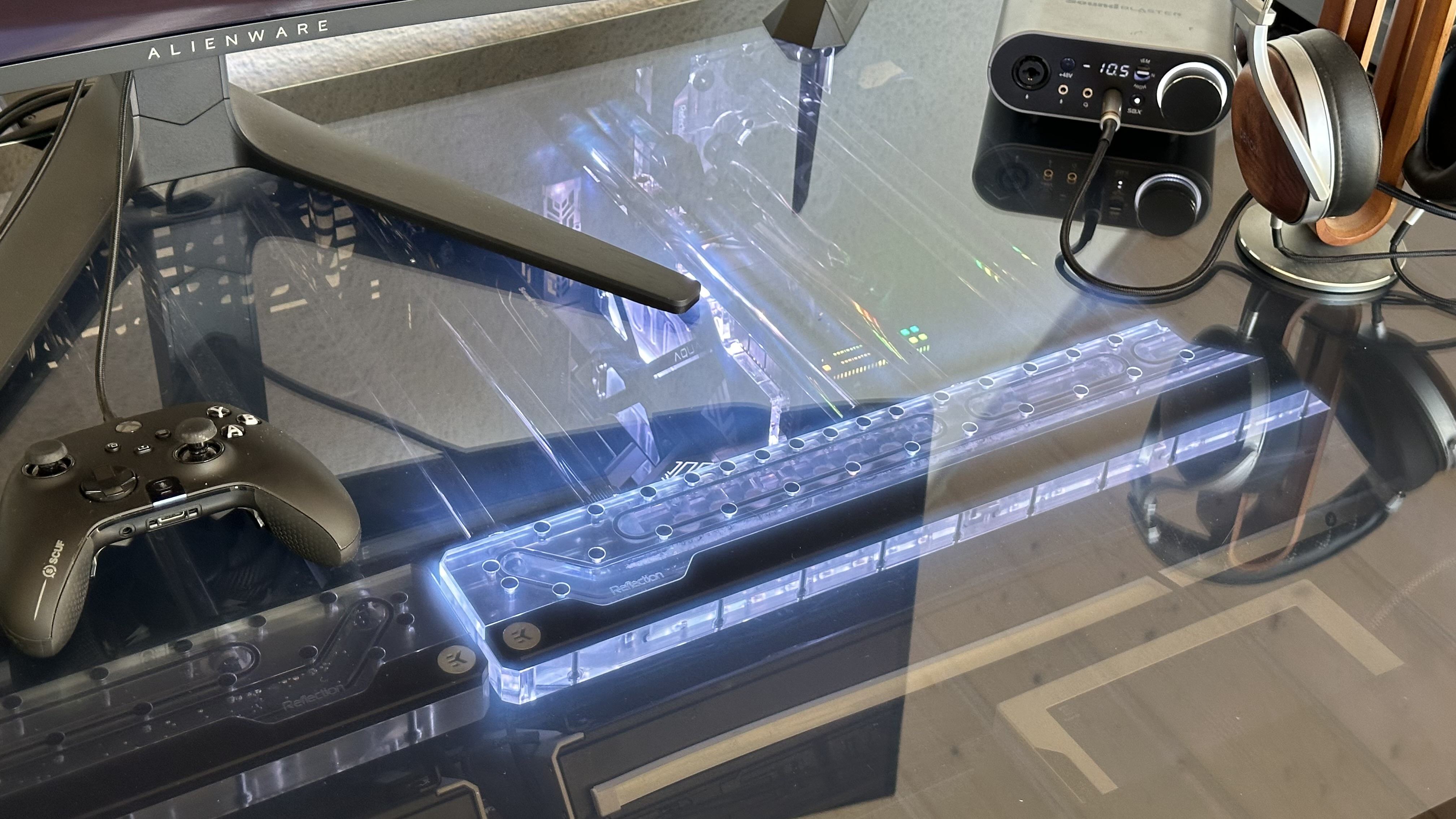

Am Wochenende mal wieder gebastelt und die Kartenlage verändert, es muss doch immer mal wieder etwas Veränderung geben:
Beste Grüße
Das Teil sieht verdammt groß aus 8-)
EK Supremacy, geiler Block.
Technisch gesehen ist die rechte Seite fertig. Lediglich das EKWB Lumen Display unten rechts, wird noch Halterungen aus dem 3D Drucker erhalten.
Damit muss man dann nicht immer senkrecht nach unten blicken, wenn man es ab lesen mag. Dargestellt werden dort über die Aquasuite die wichtigsten Daten der Komponenten.
Am Ende wird der Monitor noch an einer Monitorhalterung montiert werden, so dass auch hier dann etwas mehr Platz ist auf dem Tisch.
