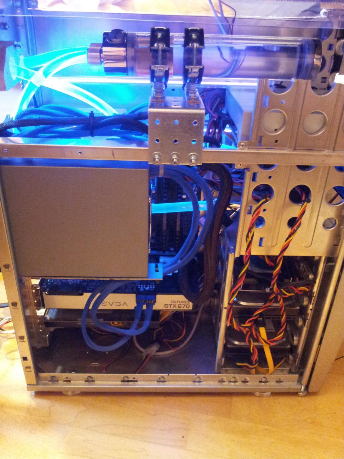

ich habe die Koolance Schnellkupplungen mit Schottverschraubung, nun habe ich das Problem das ich sie in eine Lian Li Gehäuse mit vorhandenen Schlauchdurchführungen einbauen will. Problem ist, dass die Löcher im LianLi wesentlich größer sind als die beiliegenden Muttern.
Kann mir jemand sagen was für ein Gewindetyp das ist? Habe von Gewinden überhaupt keine Ahnung und weiß nicht wonach ich suchen soll.
Gruß Theo
Die Schlauch/Kabeldurchführungen in Lian Li Gehäusen sind 1 Zoll (2,56cm) groß. ich habe da einfach solche Fillports:
Aquatuning - Der Wasserkhlung Vollsortimenter - Fillport silber vernickelt universal Fillport silber vernickelt universal 45150,
Aquatuning - Der Wasserkhlung Vollsortimenter - Fillport black nickel universal Fillport black nickel universal 45149,
Aquatuning - Der Wasserkhlung Vollsortimenter - Fillport Black POM Universal Fillport Black POM Universal 45123 rein geschraubt und dann Koolance Schnellkupplungen mit 1/4" Außengewinde von außen reingeschraubt. Da ich mich vorher informiert habe, wusste ich das die Koolance Schotts zu klein sind. :d
Du könntest dir 4 Bleche anfertigen mit je einem Loch passend für die Koolance Schottverschraubungen und die dann innen und außen zwischen die Schotts legen.
Wird gemeinhin wegen der Kombi aus Leistung und Ruhe gelobt. Das Zubehör, also Deckel und AGB wurden aber auch schon wegen mangelhafter Verarbeitung bemängelt. Ich persönlich würde sie viell. für einen CPU Kreislauf nutzen im HTPC. Soabld aber mehr Platz da ist, würde ich immer zwischen Laing (schwer regelbar, aber sehr kompakt) oder einer Aquastream wählen.
@KingPiranhas:
Naja vorher informieren ist ne Sache wenn die Schnellkupplungen in einem anderem Gehäuse seit über 1 Jahr ihren Dienst tuen. Damals habe ich noch nicht mit dem Gedanken gespielt mal auf LianLi umzurüsten.
Vllt gebe es aber für meine vorhandenen Schotts, passend große Kontermuttern, nur dazu müsste ich wissen was die für ein Gewinde verbaut haben.
