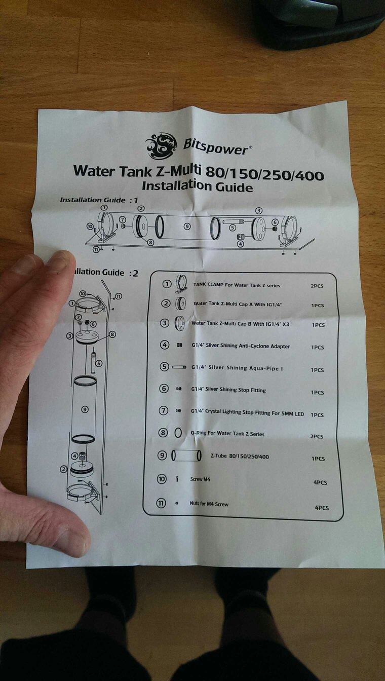

hab grad mal bei bitspower nachgeschaut...hast du keine anleitung für das ding? auf deren anleitung is der teil mit dem led ding nämlich oben und der komische böppel unten ... ???
Aus Neugierde: Wie performt ein "Alphacool NexXxoS ST30 360mm" im Vergleich zu einem "Alphacool NexXxoS UT60 240mm"?
Re: WaKü***Quatsch***Thread (ungesplittet)
Nee.. Das einzige, was dabei bist, ist das Bildchen...
Danke für deine Hilfe
E://
Da steht das der komische Nippel mit den Löchern ein "Anti-Cyclone Adapter" ist...also gegen Wasserwirbel...somit muss das ja dann unten sein, oder ?
Macht ja Sinn, dann hast oben beim Rohr den Einlass, einen Anschluss zum Befüllen und den LED Anschluss....

Das Teil mit den 3Löchern ist um einen visuellen Effekt zu erzeugen.3Wasserstrahlen spritzen gegen die Innenwand.Sieht nett aus.

Jetzt verwirrt du mich, also ist das doch oben.?.
Wenn du es oben hast ist es schwer zu befüllen.Ich hab den AGB umgedreht und dann das Teil in eins von den 3 Eingängen oben geschraubt

Interessante Lösung, habe noch nicht probiert, das raus zu schrauben.
Und dann hast du was am Anschluss mit dem Rohr, wofür nutzt du das.?... Oder hast das entfernt?
Das Steigrohr benutze ich überhaupt nicht.Luft steigt nach oben und da unten angesaugt wird verwirft sich das Problem von alleine
