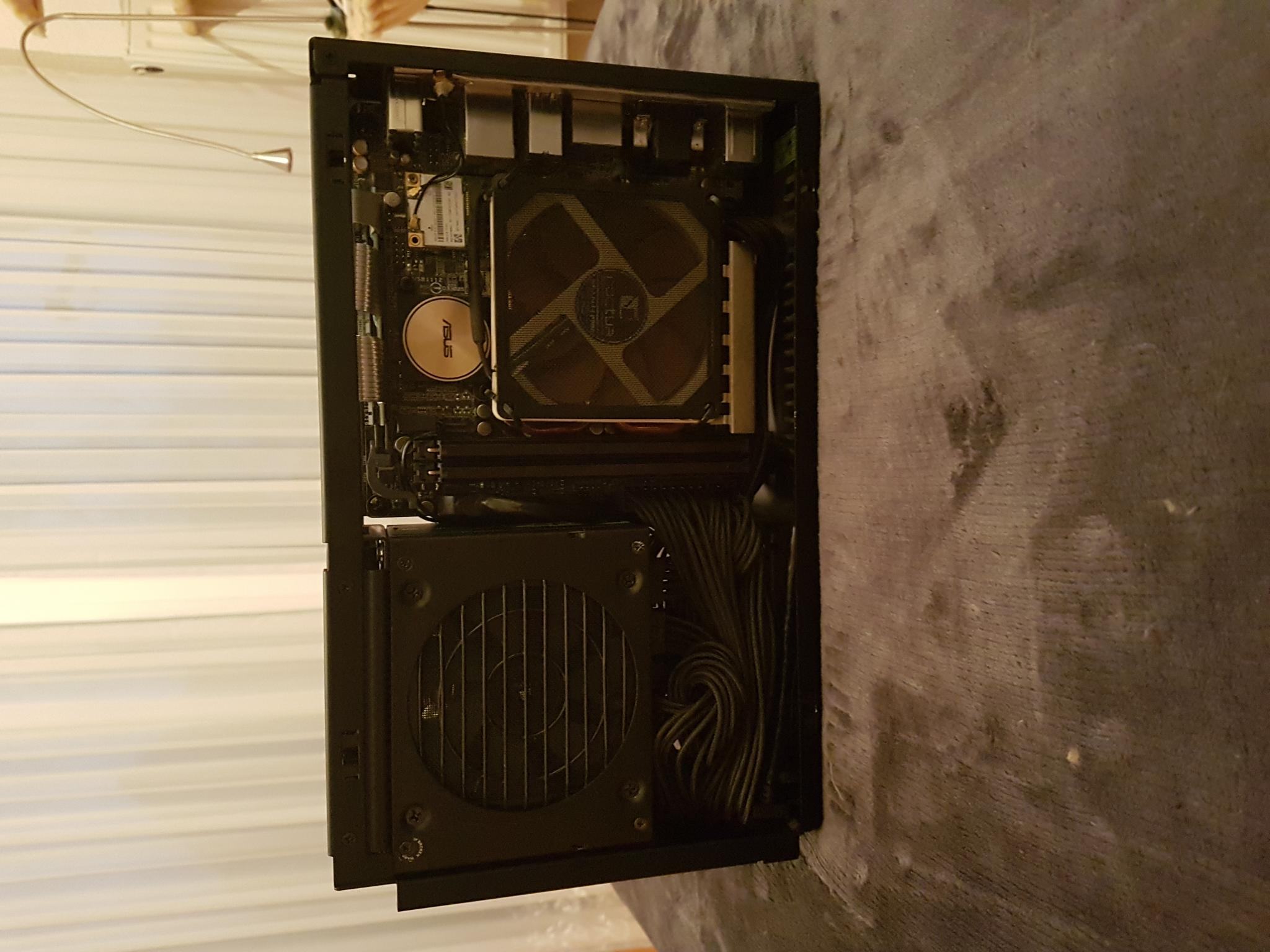

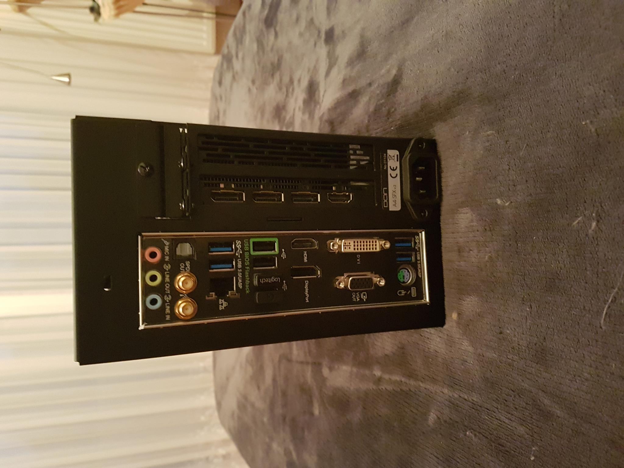

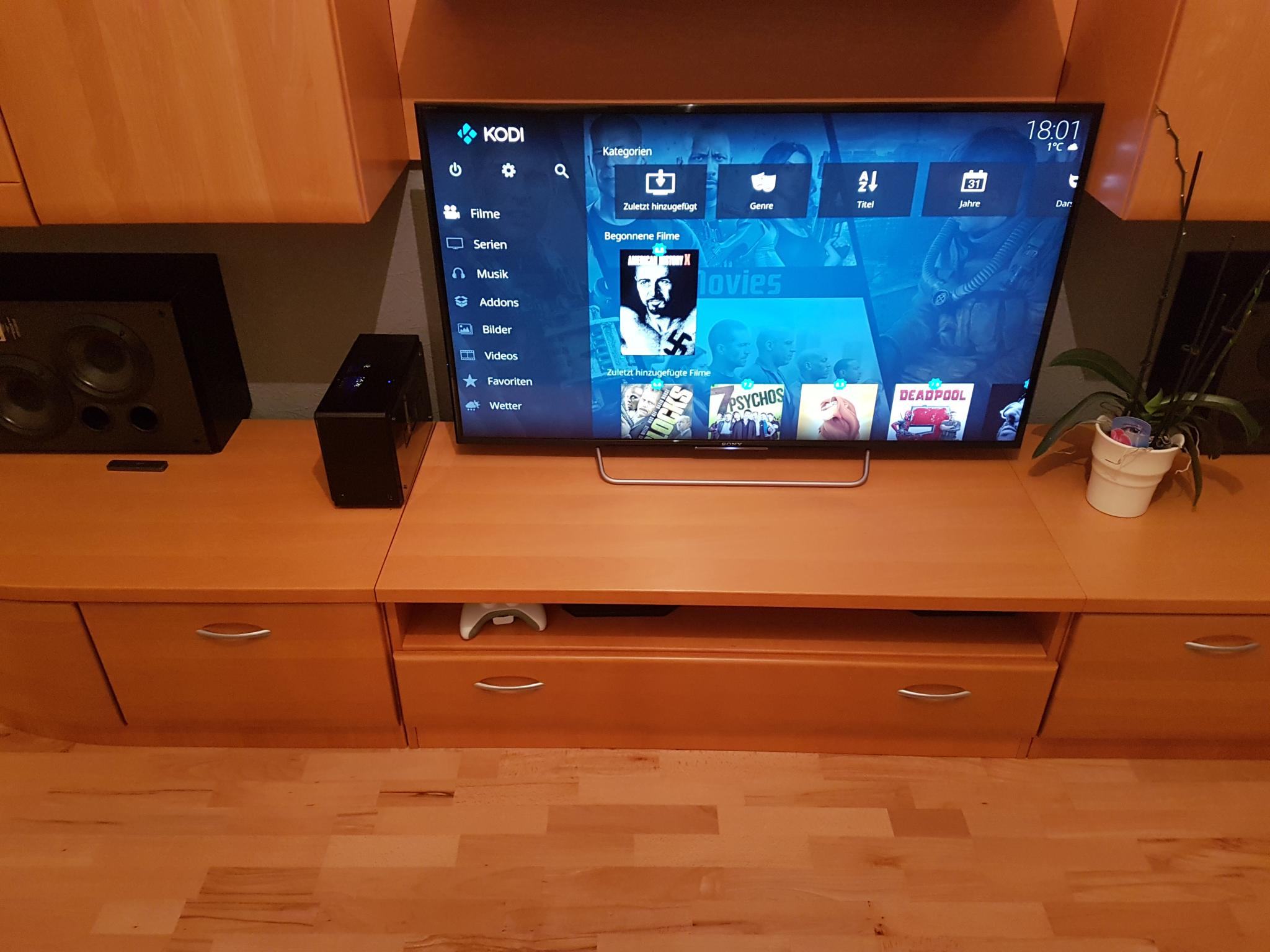

ich zeige euch einmal mein Dan A4 v3.

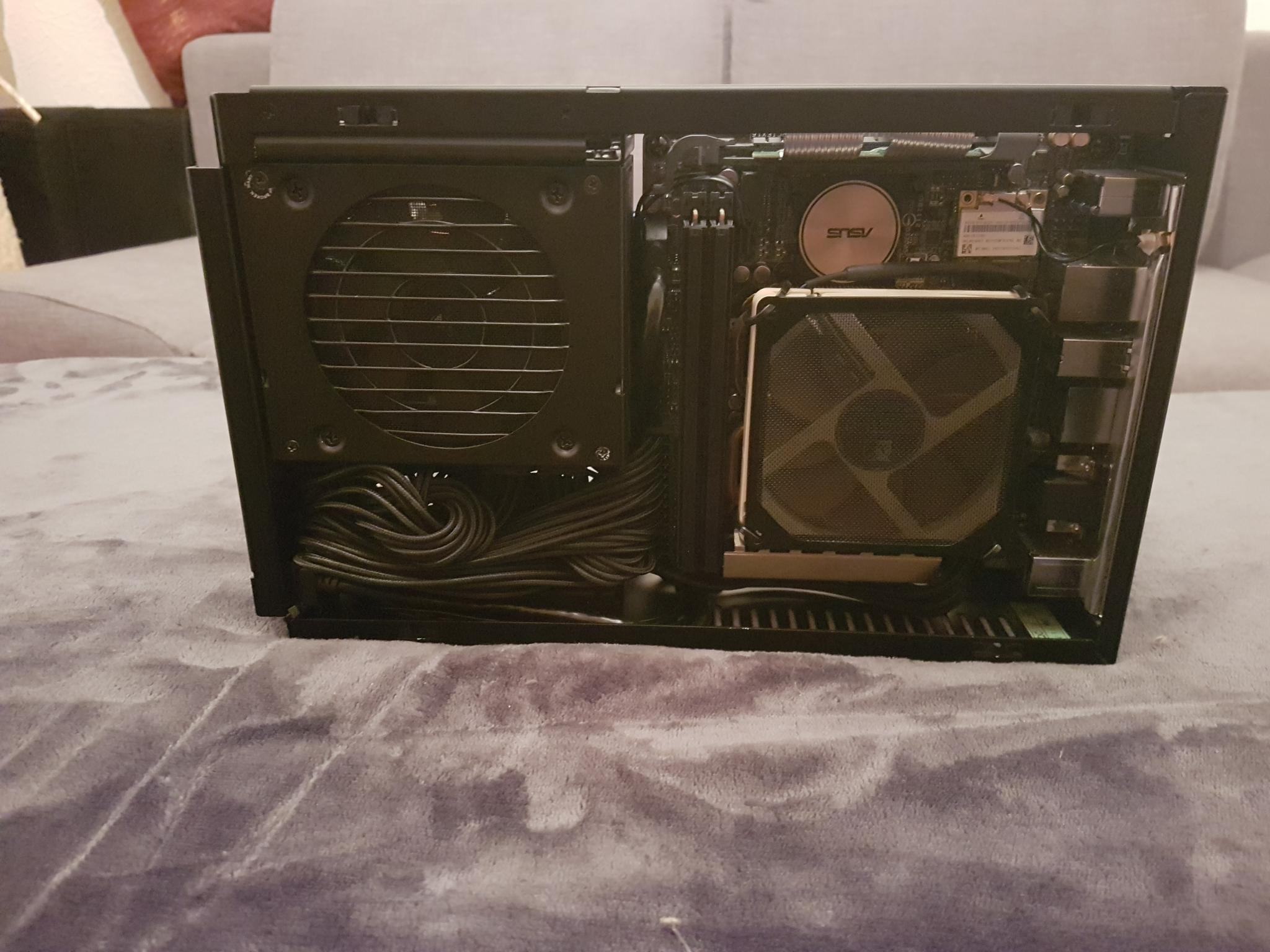

Hardware verbaut:
- MSI B360I Pro AC
- Core i5 8400 mit Black Ridge Kühler
- GSkill Aegis 16GB günstigster Ram
- Silverstone Nightjar NJ450-SXL lüfterloses Netzteil
- M2 Samsung 960 Evo & Sata Crucial MX500
- BeQuiet Silent Wings 2
- MSI 750ti

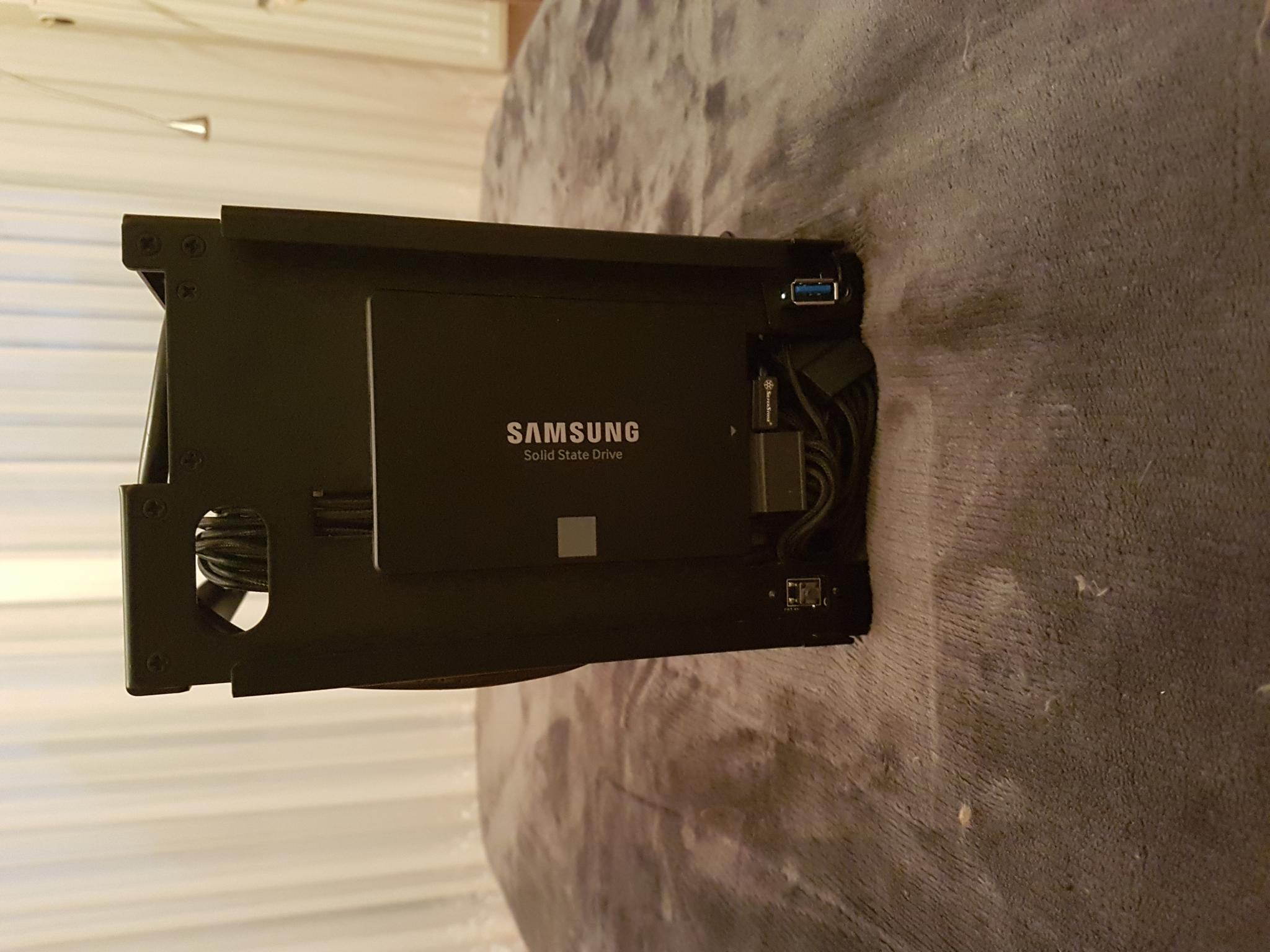

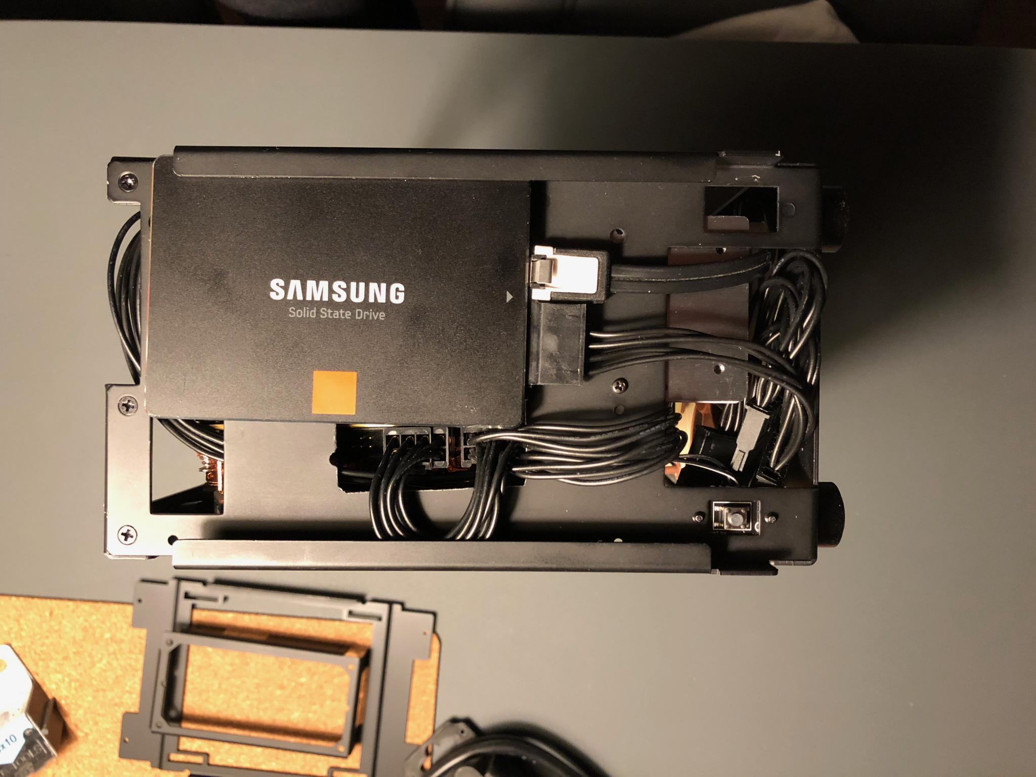

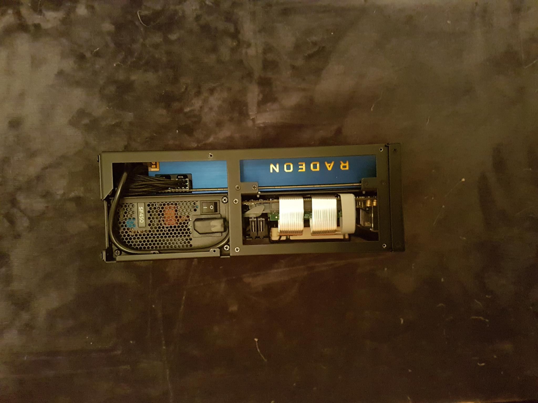

Wie ihr seht, habe ich das SFX-L Netzteil gedreht eingebaut, die Kabel sind also oben. So kann ich einen zusätzlichen Lüfter unter dem Netzteil verwenden, der erwärmte Luft an den komplett geschlossenen Außenwänden des Netzteils abführt. Und ich habe keine Chaos Ecke im unteren Bereich.
Der Mitteltunnel aus Kabeln zwischen Netzteil und Mainboard sieht unordentlich aus, auch wenn ich alles sauber und geordnet verlegt habe. Schade. Ich könnte alle zusammen in einen Custom Black Kabelkanal packen. Mal sehen.
[url=https://abload.de/img/20181204_091230p7jim.jpg]
[/URL]
[url=https://abload.de/img/20181204_091307qajs7.jpg]
[/URL]
Die Oberseite im Detail zeigt euch, dass selbst die herstellerseitig kurzen Kabel des Netzteils noch etwas zu lang sind und ich hier und da Runden drehen muss. Was aber auch einer meiner Ziele war, denn ich wollte alle Kabel exakt längenoptimal verlegen und nichts unnötig clipsen oder zusammenlegen. Deswegen laufen auch 3 Kabel einmal im Kreis um den unteren Lüfter herum und das Stromkabel zieht eine Schleife um die SSD. Die Länge der Kabel für die Stromversorgung des Mainboards hat wenige Millimeter Luft und den CPU Lüfter habe ich solange gedreht, bis das Kabel an der Stelle aus dem Kühler tritt, dass es genau bis zum Mainboard Anschluss reicht.
Aufrüsten werde ich die Sata SSD, die Grafikkarte, den RAM und den Prozessor. Die beiden letzteren habe ich als Basis gekauft, die Grafikkarte ist uralt.

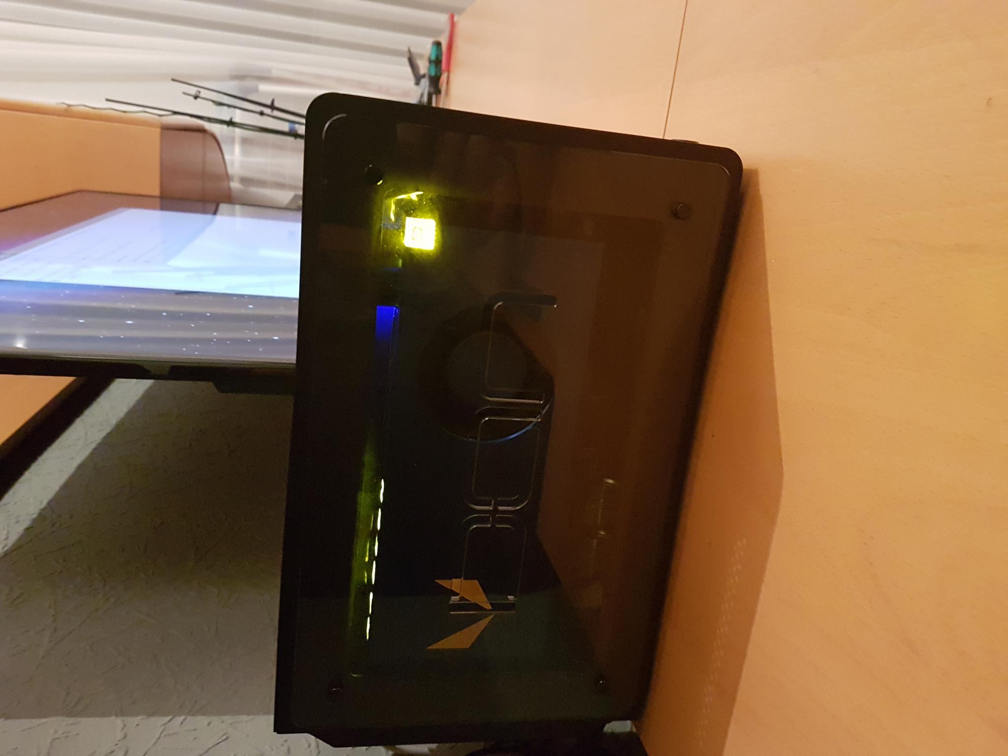

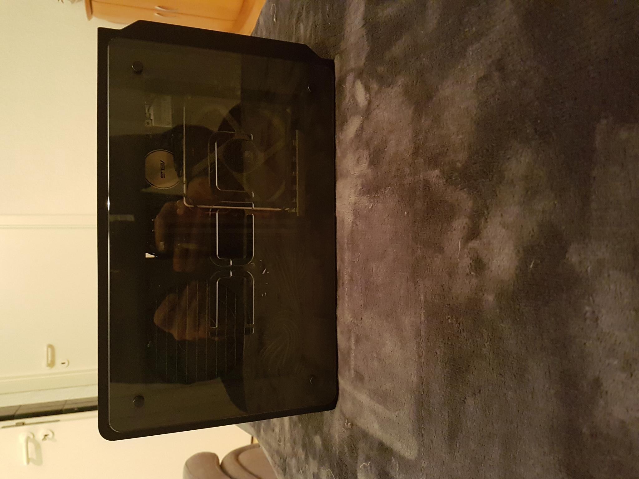

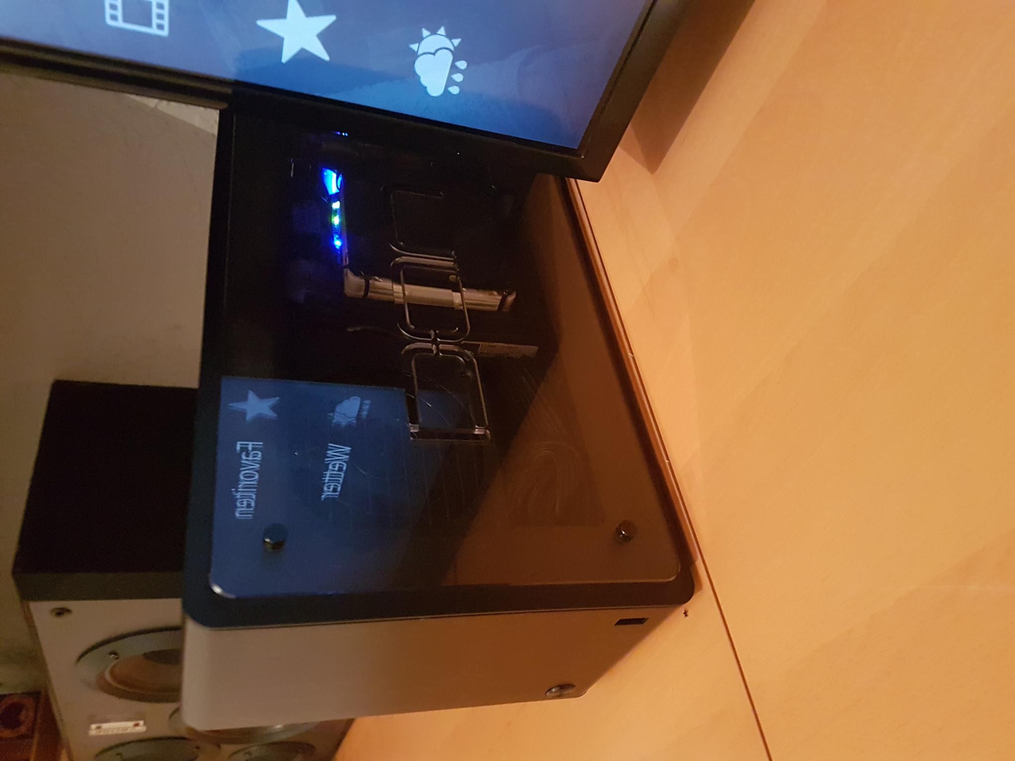

Der Ram muss ebenfalls noch schwarz werden, am liebsten Low Profile für 120er Lüfter am Black Ridge (hab nur noch nicht im Lotto gewonnen), da ich über ein Window Kit nachdenke. Nur würden mich die fehlenden Belüftungen stören. Ich denke, das könnte problematisch mit dem passiven Netzteil werden.
Übrigens schließt das Case super sauber ab, nichts drückt durch oder beult aus.
