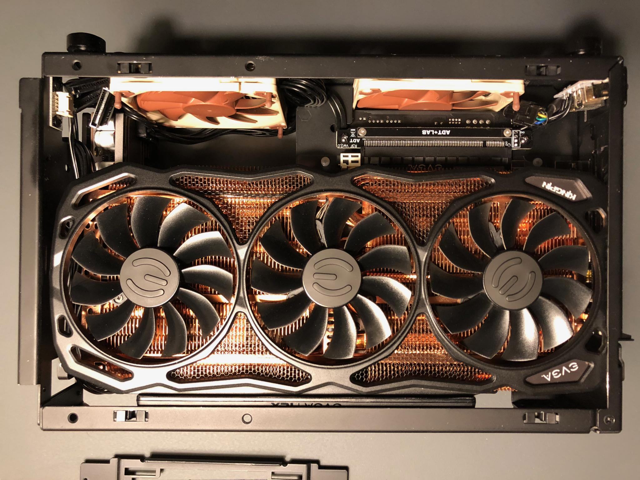

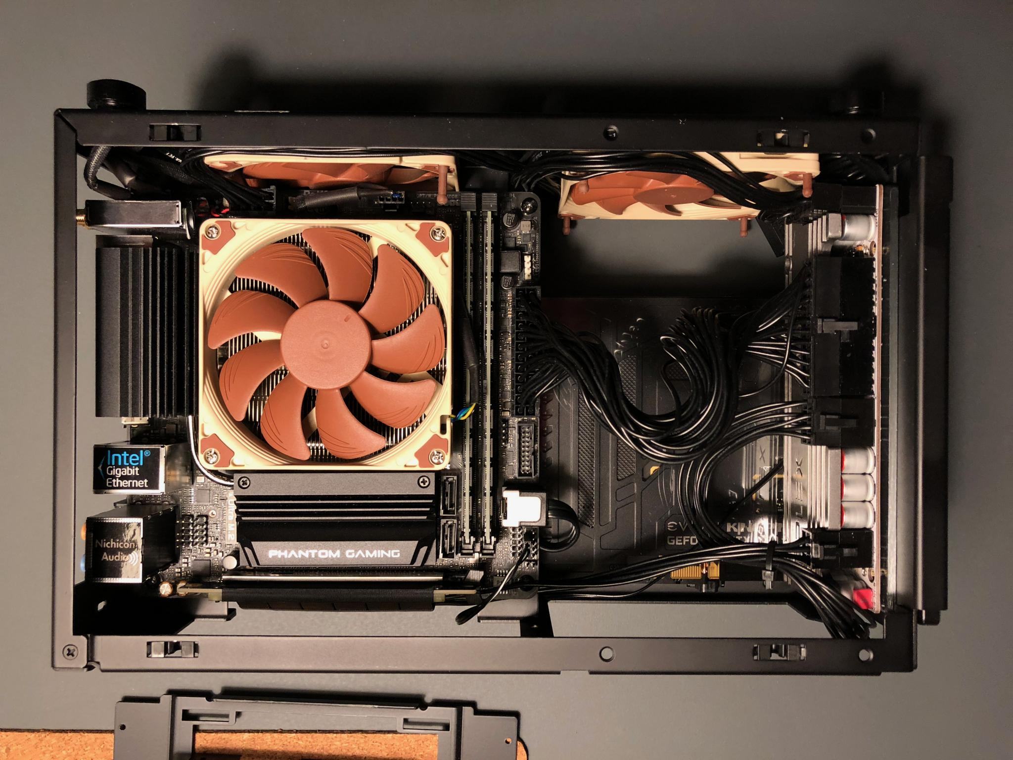

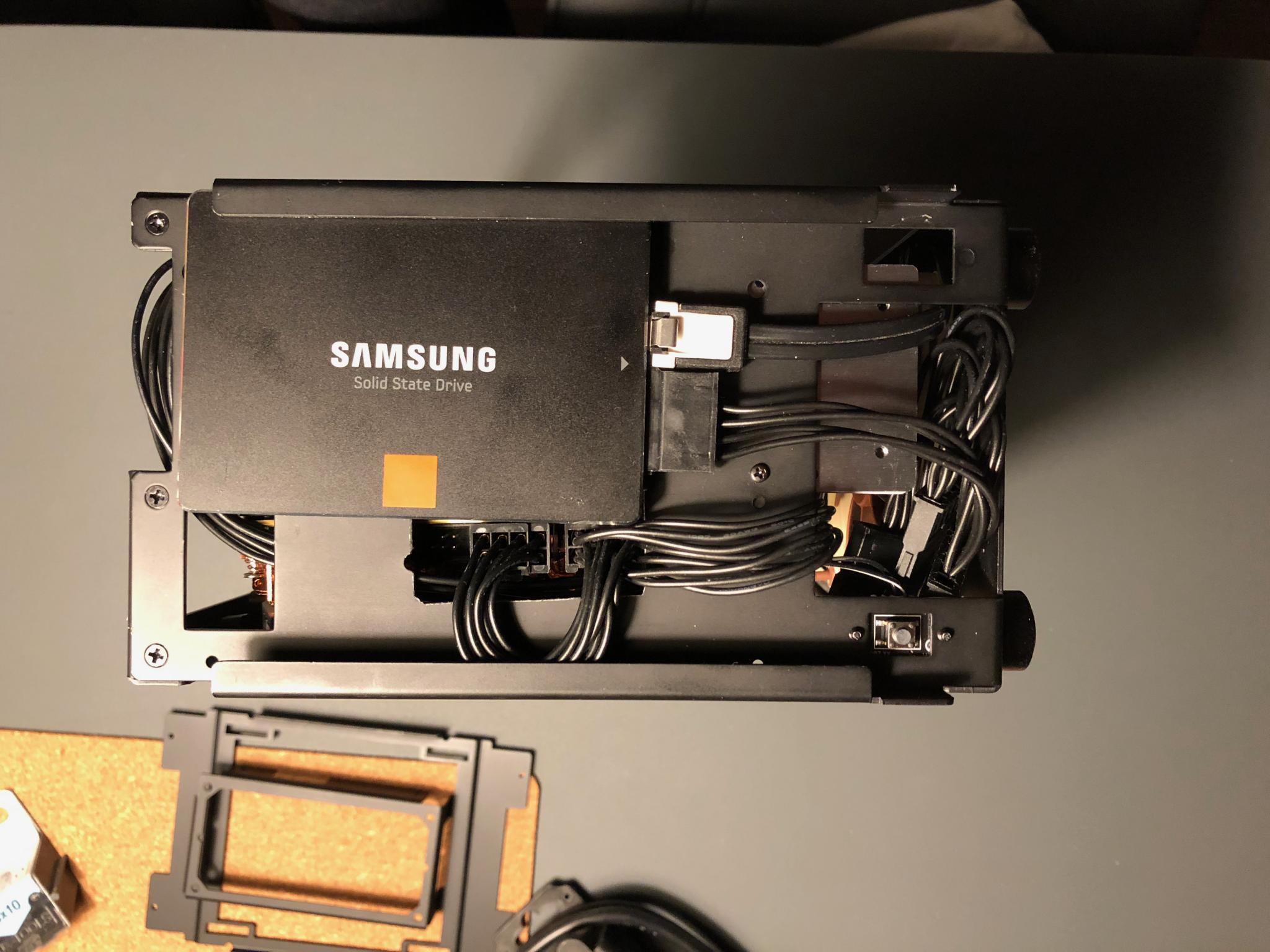

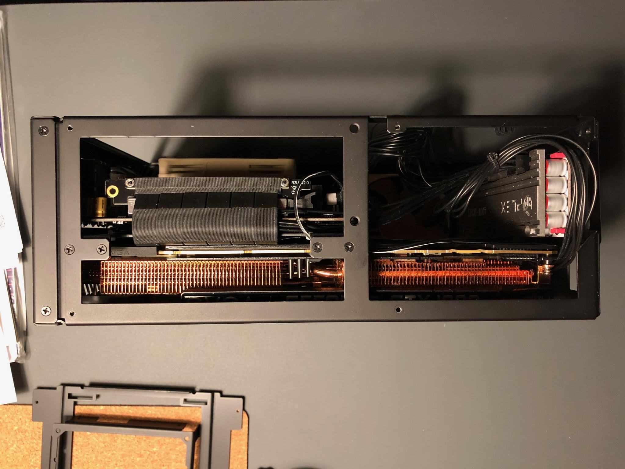

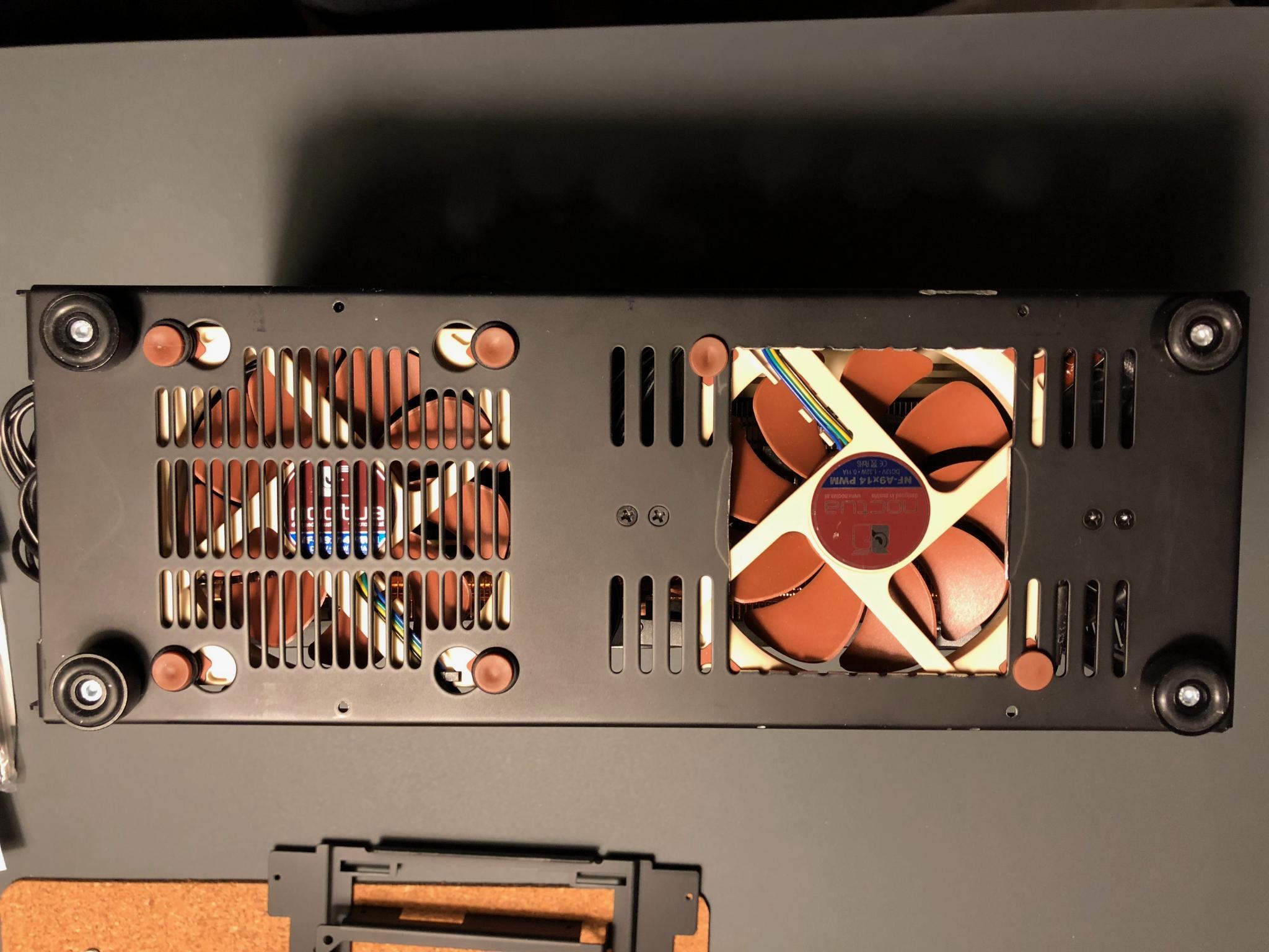

So, es ist doch nun langsam aber sicher fertig. Hat ja auch nur 3 Monate gedauert, es fehlt allerdings immer noch der Black Ridge, dann wäre das Projekt wirklich abgeschlossen. In Spielen ist es komplett silent, im Desktop sowieso, habe meine 5 Ghz wie gewünscht mit der i7 8086k erreicht (mit der i9900k war es nicht möglich, selbst nach dem Köpfen und undervolten auf 1.28v). Habe vorne noch eine 256er SSD dran geflatscht, ist als exFAT formatiert und dient als Daten-Archiv und Transfert zwischen Windows, Linux und Hackintosh :) Der neue kurze Riser-Kabel ist im v3 wirklich perfekt, genau so habe ich es mir vorgestellt... schade, dass man es später dazu bestellen musste, aber so ists nun wirklich perfekt.

Sieht ja soweit ganz gut aus aber warum bläst du die warme Luft nach unten raus? Macht es nicht mehr Sinn rein zu blasen, damit Überdruck zu erzeugen sodass die warme Luft oben und an den Seite raus gedrückt wird? Damit minimierst du auch den Staub etwas.
Die Erklärung ist einfach: die Grafikkarte bläst die warme Luft nach oben UND unten. Es wäre falsch diesen Fluss zu unterbrechen und die Luft ins Gehäuse zu blassen. Die beiden Lüfter im Boden helfen, dass die warme Luft aus dem Gehäuse schnell abtransportiert wird. Großteil durch die Lüfter, der Rest entweit oben über das "Dach". Die kalte Luft wird durch die Seiten des Gehäuses (CPU Lüfter & Grafikkarten Lüfter) rein befördert, das heißt das die CPU und GPU immer kühle Luft bekommen. Die warme Luft muss jedoch schnell aus dem Gehäuse raus, daher der Aufbau. Dies wurde hier im Tread schon oft getestet, dass rein blassende Gehäuselüfter kontraproduktiv sind, dies kann ich auch mit meinem Aufbau bestätigen. Und Überdruck kannst Du mit den beiden Noctua Lüfter nicht erzeugen und wenn doch, würde die warme Luft eher aus den Seitenteilen entweichen und von GPU und CPU Lüftern wieder eingesaugt werden, so heizt sich die ganze Geschichte noch mehr auf. Um wirklich so einen krassen Überdruck zu erzeugen, musst Du die Lüfter schon extrem hochdrehen, der "silent" Effekt wäre damit auch dahin. Und Staub ist nun wirklich kein Thema, einmal im Monat mal mit dem Staubsauger REINpusten und fertig ist das ganze ;)
wurde mal gemessen, ob die Lüfter auch wirklich einen Einfluss auf die Temperaturen haben?
Der Einfluss ist definitiv vorhanden. Weniger bei den direkt gekühlten Komponenten (CPU und GPU), da diese kalte Luft direkt von außen ziehen. Vielmehr bei den restlichen Komponenten die von der abgesaugten warmen Luft profitieren.
Wobei durch das Absaugen der erwärmten Luft auch meine Graka minimal kälter aber v.a. wesentlich leiser (da weniger RPM) bleibt. Gibt dann insgesamt ein leiseres System, da (exemplarisch) 2 Lüfter mit 800 U/min einfach leiser sind als einer mit 1.200 U/min.
