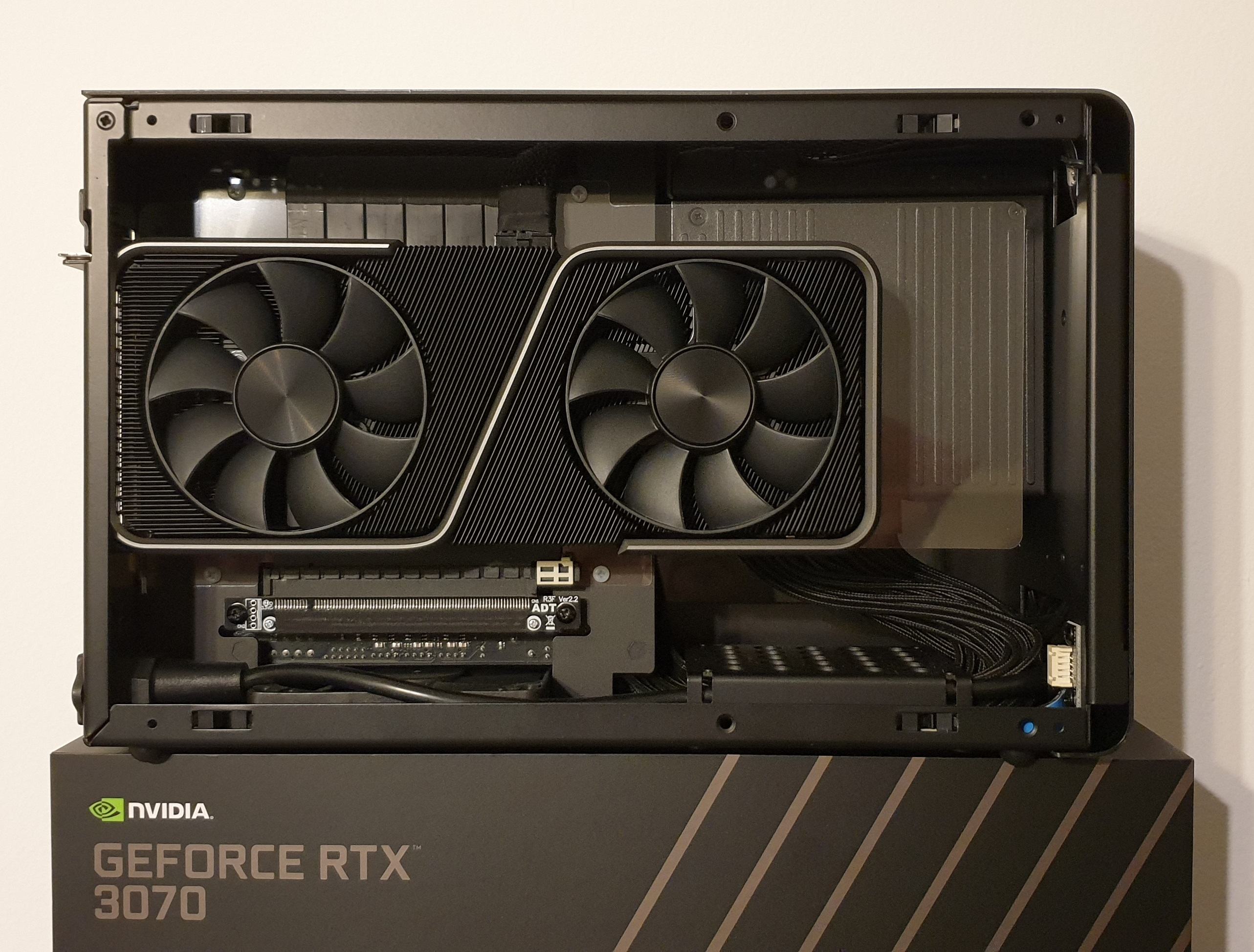

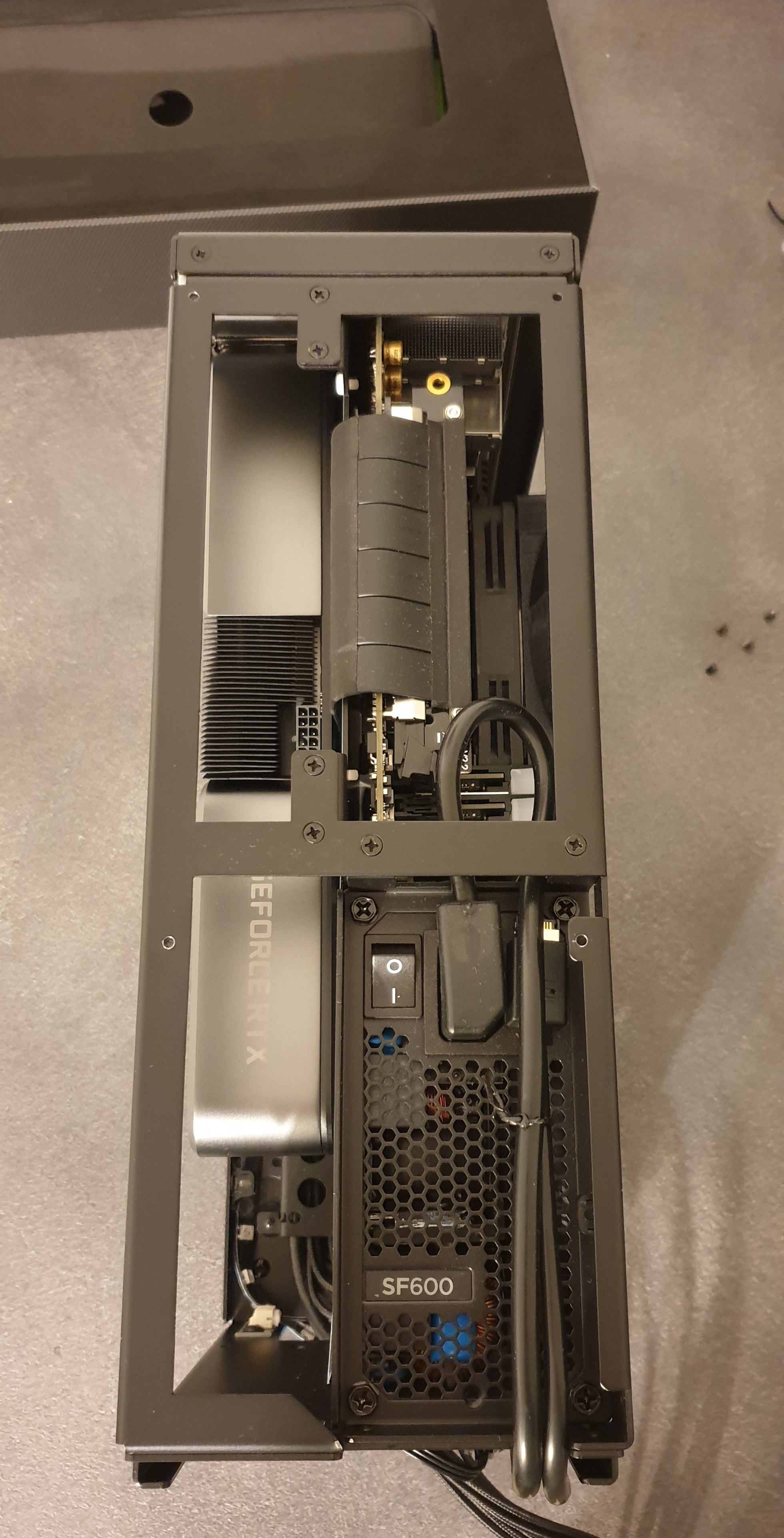

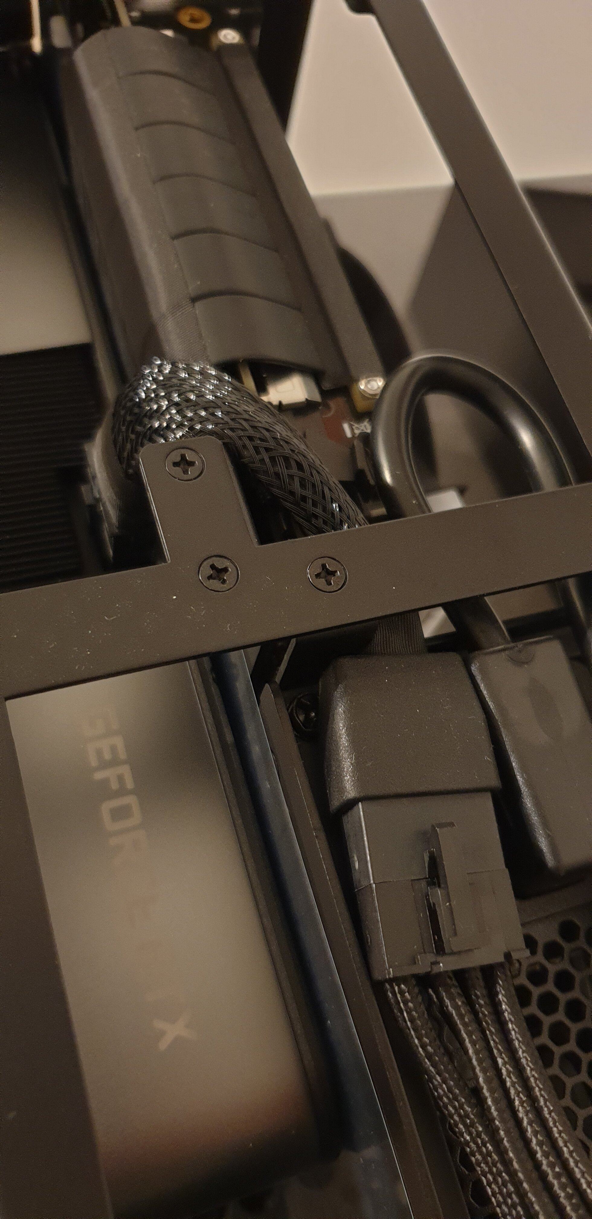

Auf aliexpress gibt es von adt entsprechende riser. Mindestlänge sind 18cm. Dann muss aber immer beim Umbau auch die GPU ausgebaut werden. Es gibt auch einen mit 18,5cm. Passt super. Links und Bilder kann ich später einfügen.
EDIT:
PCIE3.0 https://de.aliexpress.com/item/4000349277581.html?spm=a2g0s.9042311.0.0.19104c4dKwZHsP
PCIE4.0 https://de.aliexpress.com/item/1005002758163643.html?spm=a2g0s.9042311.0.0.19104c4dKwZHsP
Mein 4.0 geht wieder zurück, da der Rechner dann extrem langsam war bis er nach 1-2min komplett abstürzte. Ob der jetzt defekt oder mit meinem Gigabyte B550i nicht kompatibel war, weiß ich nicht. Im UEFI hatte ich "Auto, Gen3 und Gen4" ohne unterschiede getestet. Der oiginale vom DAN und der verlinkte 3.0 laufen ohne Problem.
Anbei Bilder des 3.0 Riser. Es ist halt allgemein "aufgeräumter" damit.

So ihr lieben, eben kam mein bestellter 18,5cm ADT V4.0 Riser... Was soll ich sagen? Timespy Extreme Stresstest läuft gerade mit PCIE 4.0 - scheint alles so zu funktionieren wie es soll. 👍🏼

Update zum Riser: Nachdem er gestern den ganzen Tag & Abend perfekt funktioniert hat, fing er eben an Delays zu produzieren... Nach nochmaligem Positionieren der GPU ging der PC nach einem Lasttest aus, Fehlercode 5x kurzer Piep... Heißt: Entweder CPU oder in seltenen Fällen GPU.
Da CPU Fehlerfrei läuft konnte es nur die GPU sein... also der Riser. 3M wieder eingebaut ---> Problem weg.
Ich werde jetzt ADT zu dem Problem kontaktieren, an sich können es nur die Lötstellen sein die diese Probleme verursachen wenn sie mehrfach heiß werden und wieder abkühlen.
Bei 3M wird das ganze mit einem Lack/Kleber auf den Lotstellen gelöst damit das ganze nicht passiert.
Echt zum :kotz: - da kommt man von der Arbeit und wundert sich über ein Maus-Delay... dass das ganze dann so ausartet... :wall:
