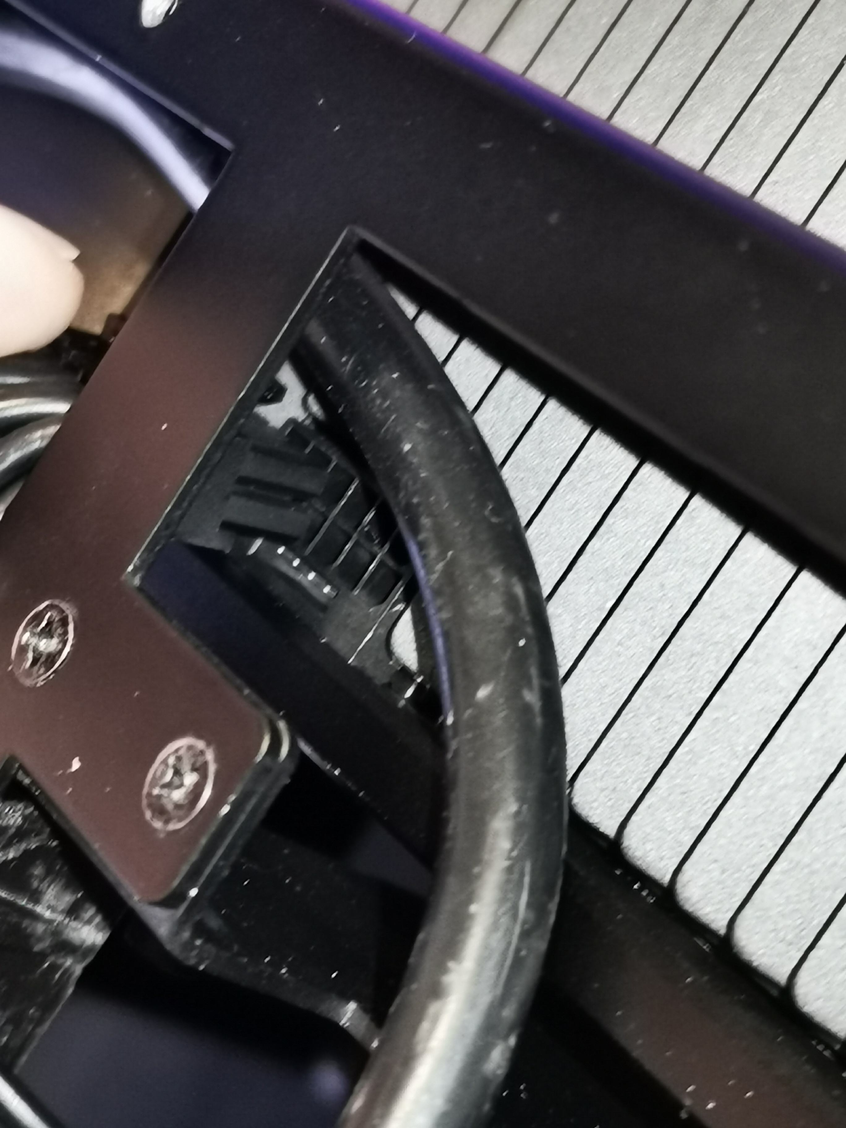

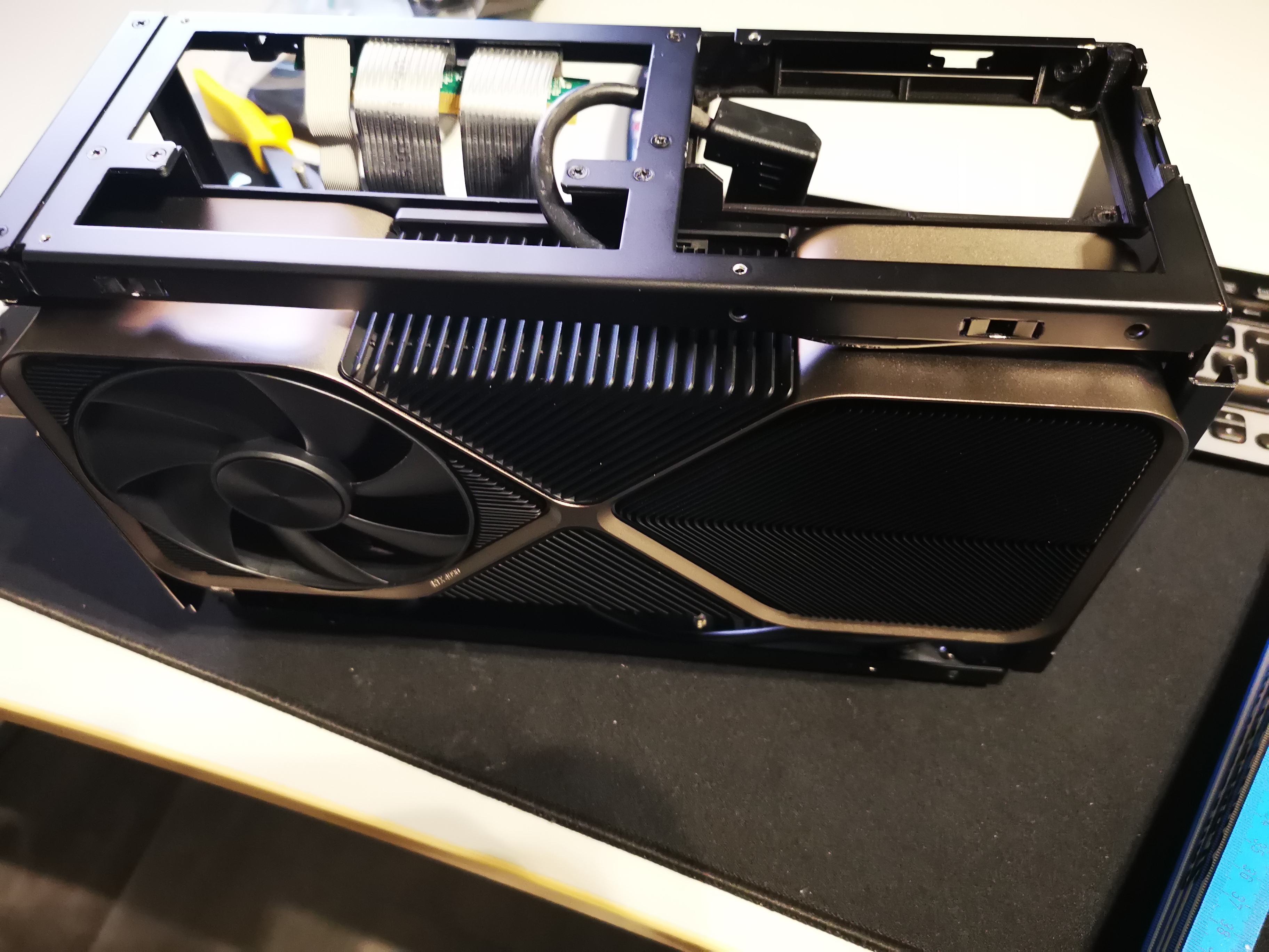

Ich habe mein v3 ein wenig "angepasst" um die 4090 zu integrieren. Leider ist der Strom Stecker genau unter der Strebe. Ansonsten habe ich eine kleine Verbreitung drucken lassen und das normales Sidepanel drauf gesetzt.
Ich denke wenn du Support für 3 Slots machst, wird das Layout wie beim H2O?

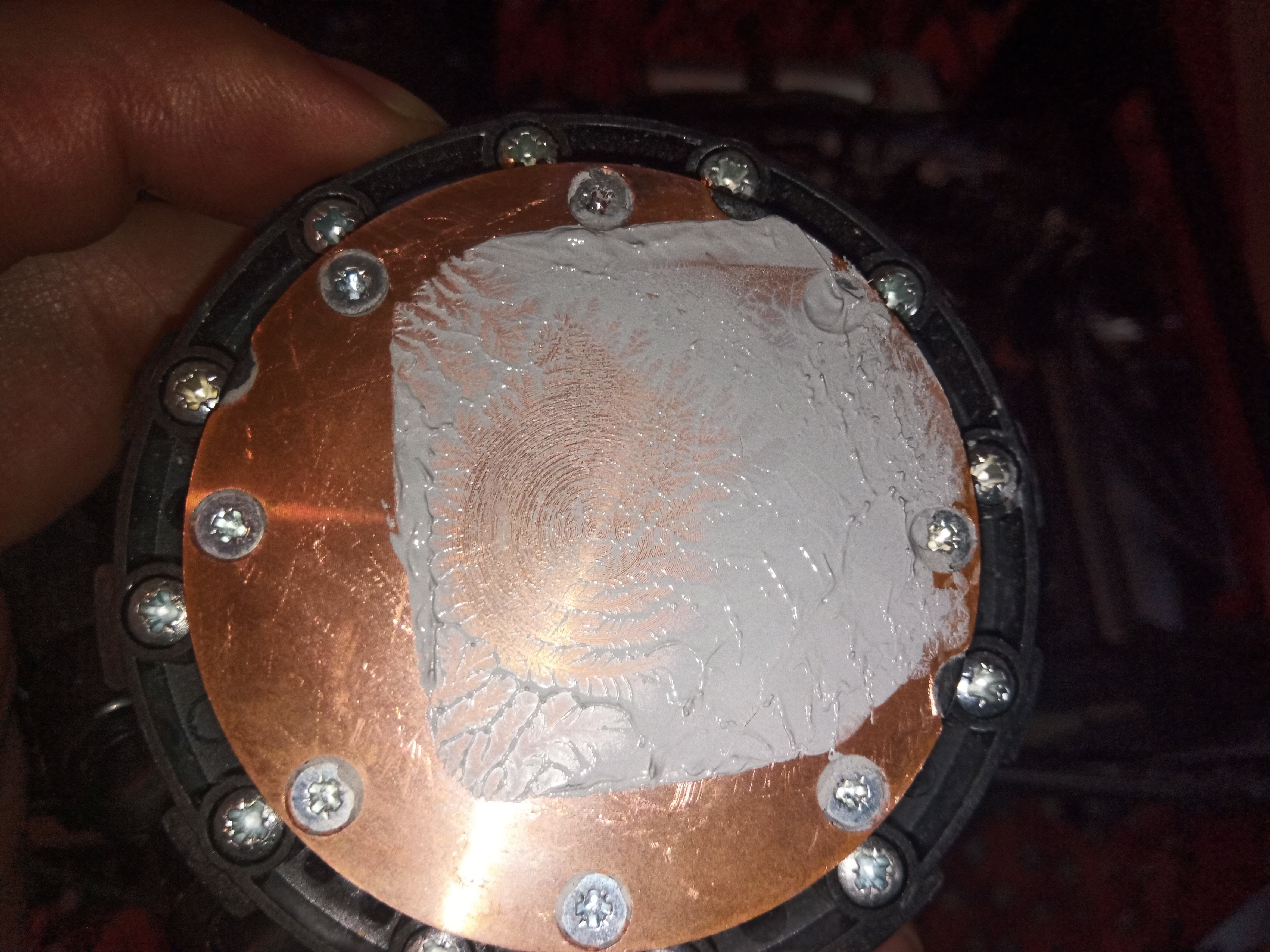

ich habe mir ein Ryzen OC Bracket Custom besorgt und bisschen damit rumgespielt.
Für Standard Kühler ist es nicht wirklich geeignet (wird auch nicht damit geworben). Die Heatpipes sind im Weg.
Der Offset für die Wakü ist ordentlich Weiß einer von euch ob das so in Ordnung ist? Ich habe die Schablone genommen die für den 3800x gedacht ist.

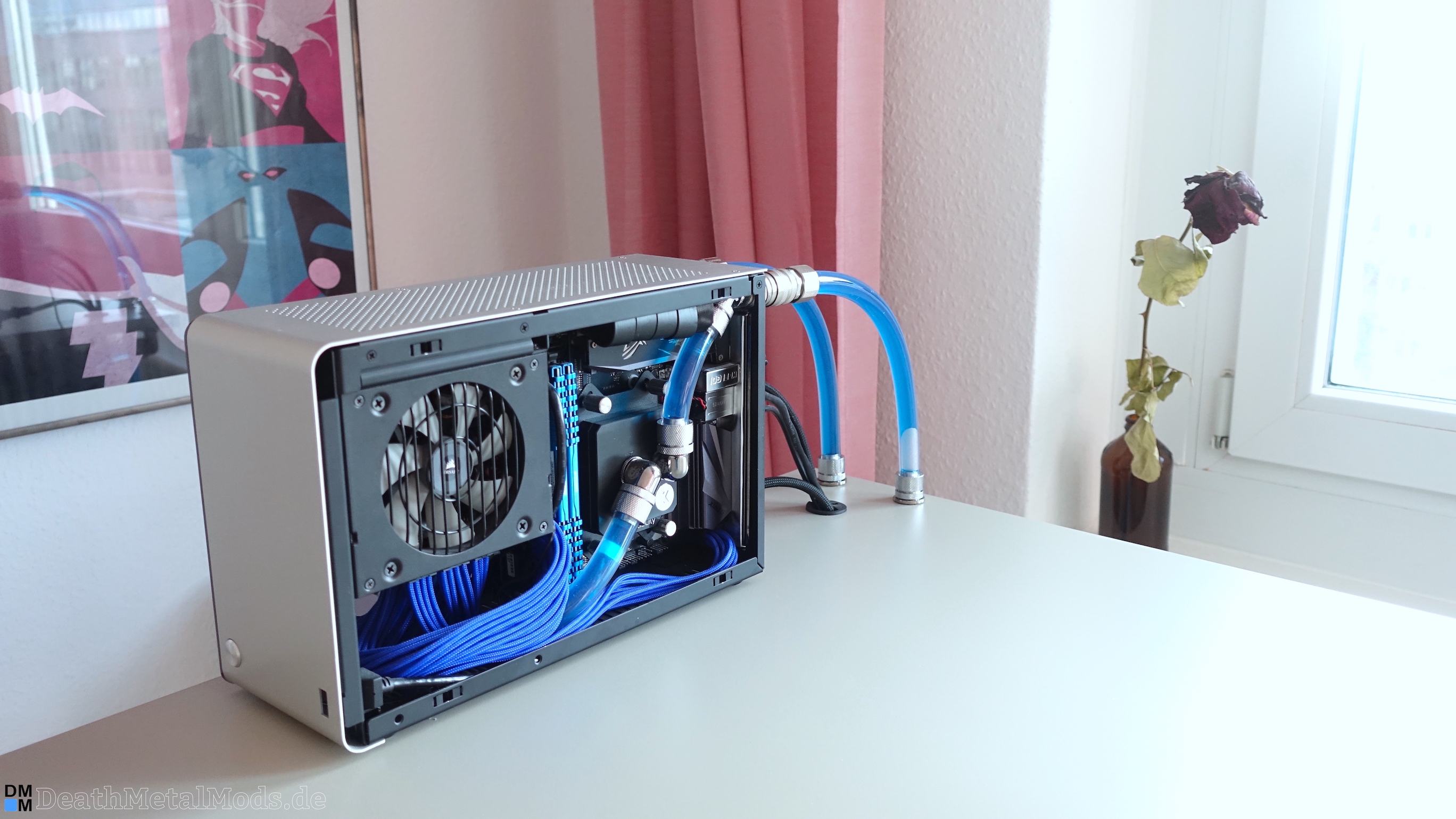

Starke DIY Skills, geil umgesetzt, dicker Respekt.
Ja, echt der Wahnsinn. Sogar einen Heatpipekühlung hat er selbst gebaut. Und die Lüfter angefräst damit alles reinpasst. Würde auch gerne mal so Customkabel bauen können. Habe die 545LT nun fest verbaut, bekomme aber das Gehäuse einfach nicht geschlossen. Die Standardkabel von Corsair sind einfach zu störrisch mit dem Sleeve. Habe mal am Sata Stromkabel probiert ob ich das Sleeve entfernen kann: Ist verklebt. Wird also sehr mühselig das Sleeve loszuwerden.
So sieht der Kühler von unten aus wenn ich das Bracket verwende:

Mit der Wakü habe ich ca 300 Pkt mehr als mit der Luftkühlung im Cinebench.
Und mit drei Unterlegscheiben zustätzlich erreiche ich auch die Höhe der Original Kunstoffabstandhalter von Noctua. Kann also den Kühlerhalter ohne die Federn verschraubt bekommen. Werde mal schauen mir kürzere M4 Schrauben zu besorgen dann teste ich mal aus was das OC Bracket Custom beim Luftkühler bringt.
