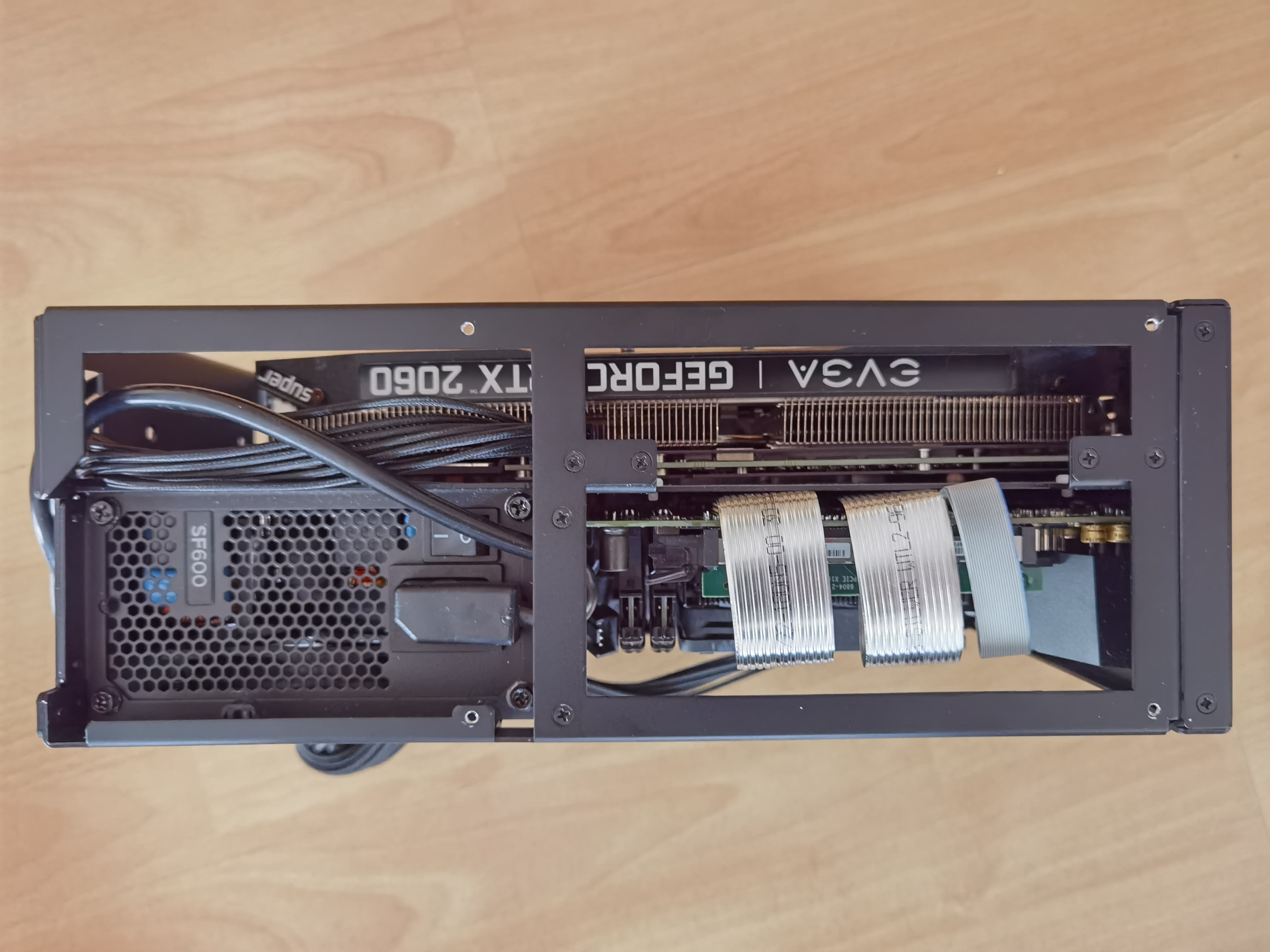

Noch ne Frage meinerseits bevor du eine neue SSD montierst (Die verbaute SSD wird nehme ich stark an an der Oberseite unter dem Heatsink montiert sein?) - ist das Riserkabel unter dem Mainboard oder hinter dem Tray auf Seiten der Grafikkarte durchgeführt? Letzteres würde ich dringenst empfehlen wenn das Riserkabel nicht irgendwann einen Schaden durch die Lötpunkte unterhalb des Boards erhalten soll. Auch ist eine ordentliche Kühlung einer auf der Unterseite des Boards angebrachten M.2 SSD nahezu unmöglich in dieser Konfiguration.
LG Marti
YES! Hat alles geklappt, habe nun eine zweite 1TB m.2 SSD eingebaut und bereits formatiert. Der Einbau war etwas heikel, v.a. mit der sehr kleinen m.2 Schraube.
Das Riser-Kabel habe ich ebenfalls verlegt und mit Isotape beklebt. Vielen Dank noch einmal für deine Hilfe!
Ich hoffe nur, dass ich wieder alle Schrauben genau dort hin kriege, wo sie einmal waren o_O

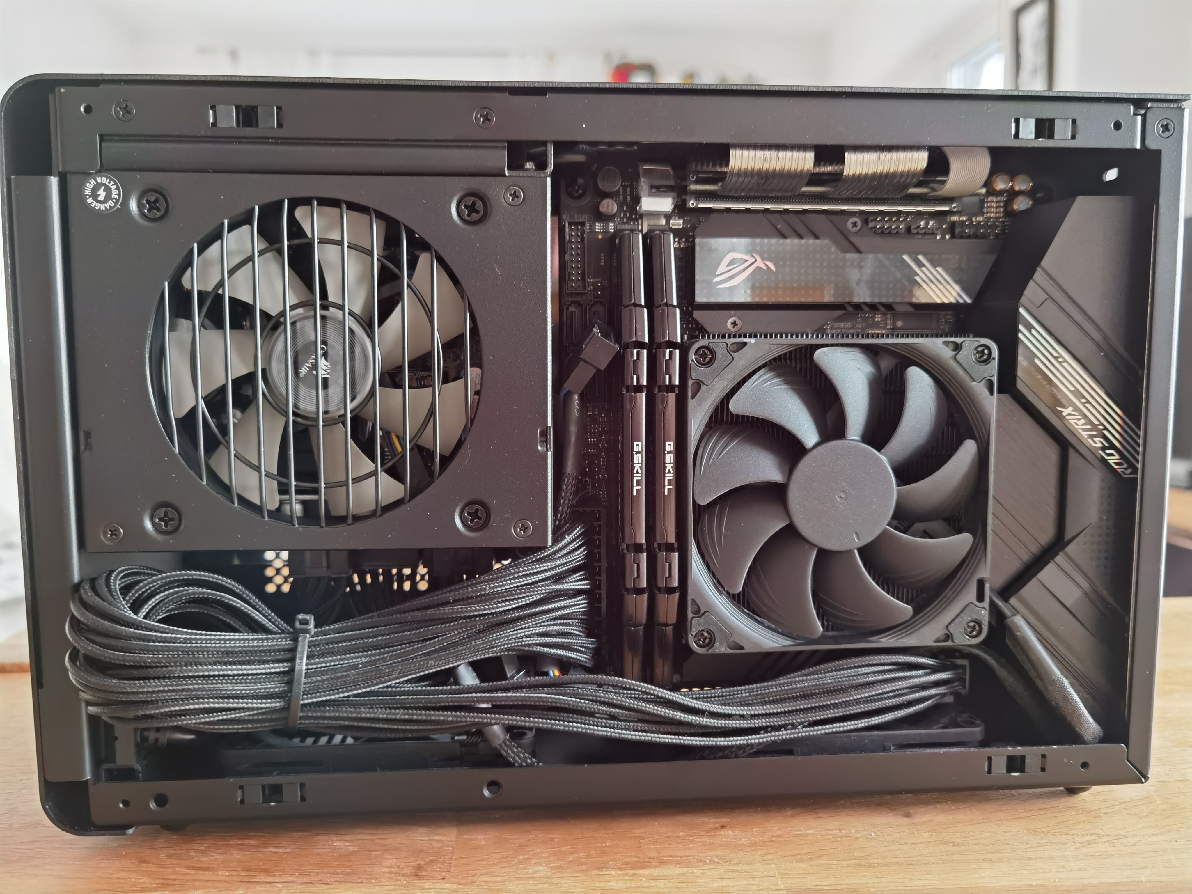

Der Radiator ist 3,4cm hoch und die wären zusätzlich zum jetzt verbauten Noctua locker vorhanden. Das 8-Pin-MB-Kabel würde ich mehr Richtung CPU verlagern. Das 8-Pin-Graka-Kabel ist eh außen herum geführt und der Rest des 24-Pin-MB Kabels kann mit Kabelbinder neben die Graka/hinter das Netzteil.
Was meint ihr?
Kann man machen, warum nicht - hast ja unter dem Board nen Lüfter der das Board/VRMs kühlen kann.

1. Also ich verstehe nicht, wie Du das 24 Pin Kabel nehmen die Grafikkarte/hinter das Netzteil legen möchtest. Wieso ist das Customkabel so lang?
2. Das Riser-Kabel wird noch unter dem Mainboard hergeführt. Das solltest Du noch einhelliger Meinung ändern und das Kabel unter der Grafikkarte und unter der Plastikabdeckung verlegen.

Zu 1.: Den Rest des Kabels neben die Graka (erstes Bild, links)
2. Stimmt, mache ich dann eventuell beim nächsten Umbau. Pro: Schutz? Contra: Winkel noch krasser....

Man kann es machen, muss man aber nicht - das Riserkabel ist idr nur im Weg wenn man z.b. eine M.2 unter dem Mainboard verbaut hat - solange dort keine verbaut ist spricht [fast] nichts gegen die Ursprüngliche Konfiguration.
Zwecks 24Pin Kabel: Wenn er dort die kleine 92mm Asetek AiO verbauten möchte muss alles an Kabelage irgendwo hin, hauptsache nicht im Einzugsbereich der AiO - deshalb das verlegen. :wink:
Edit @bit64c danke das wäre toll :wink: [Habe ich gesagt nen Cablemod wäre zwingend nötig? :confused: ]
Ich verstehe die Grundidee. Allerdings müsste man dann alle Kabel, die zu lang sind, relativ stark nach links oben ziehen. Der Zug auf Kabel und Steckverbindungen ist dann schon sehr enorm. Wäre mir zu heikel.
Das ist nen allgemeines Ding, oder Problem, wenn man die Asetek AiO verbauten möchte.
Sämtliche Kabel müssen quasi direkt vom Stecker am Netzteil weg gebogen und so flach wie es geht an die Unterseite von der PSU angelegt werden - ist aber an sich kein Problem.
Wenn die Kabel dann eh einmal so steil weggehen, kann man sie auch gleich entsprechend verlegen solange die GPU dafür Platz lässt, dieser Platz ist bei bit64c dank der 2060 Super vorhanden. :)
Ein Problemchen ist mir aufgefallen, falls er das Riserkabel zwischen Tray & GPU durchführen würde: Der Lüfter unter dem Board lässt gleichzeitig auch das Verlegen der Schlaufe unter die GPU nicht zu, ohne deren Kühler zu behindern - zumindest bei der Bauweise (Vertikaler Radiator) seiner 2060 Super.
Bei seinem Fall würde ich es tatsächlich versuchen so zu lassen, da er unter dem Board offensichtlich keine M.2 SSD hat. :wink:
