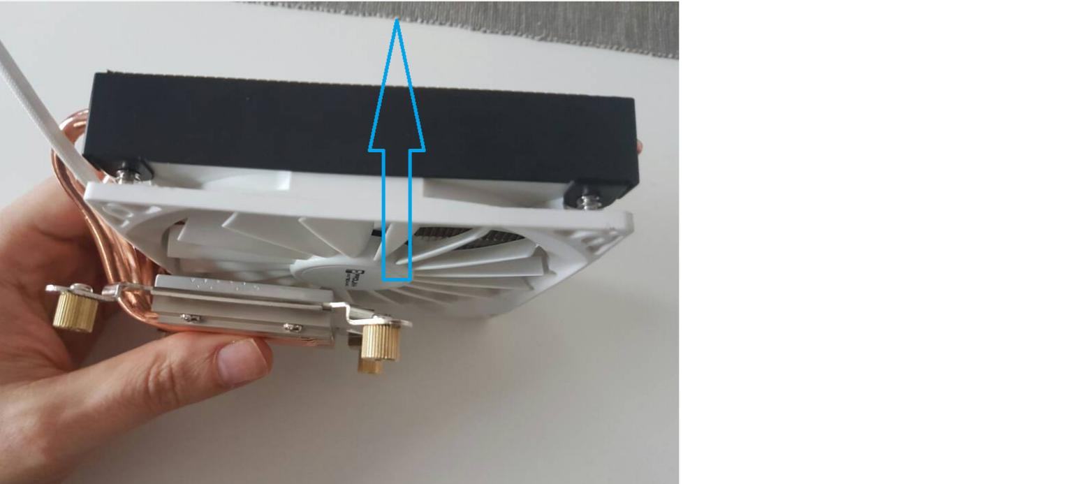

Korrigiert mich, aber so ist die Strömungsrichtung
Push bezogen auf den Kühler, Pull bezogen auf's Mainboard. Ist halt verzwickt weil der Lüfter unterhalb des Kühlers montiert ist.
Dann verstehe ich aber nicht was "rausblasen" bedeuten soll. Laut der Aussage wurde der Lüfter im Vergleich zum verlinkten Bild umgedreht. Dann befördert er die Luft aber immernoch nicht aus dem Gehäuse
Hmpf... Bei nem normalen Top Blower bedeutet "Push" das er durch die Finnen auf die CPU/Board bläst. Bei seiner Config ist das umgekehrt da der Lüfter eben unter den Finnen sitzt, und nicht wie eben o.g. Darauf.
D.h. wenn er jetzt "Push" sagt, saugt sein Lüfter aus Richtung Board durch die Finnen auf die Außenwand und somit draußen.
Und so ist es doch auf dem Bild auch abgebildet... ?
Auf den Fotos ist der Kühler noch im Pull. Hab ihn auf Push umgebaut. Im Pull waren die Temperaturen überhaupt nicht schön...
Definitiv Luft raus blasen!
Deswegen verstehe ich das ganze nicht wie er jetzt montiert ist. Widerspricht sich halt alles
Du hast recht. Egal wie man es dreht und wendet der Lüfter ist auf dem Bild als "Push" installiert. ;)

Nein. So wie er dort montiert ist, muss der Pfeil anders rum!
Damit die Strömungsrichtung herrscht, die die Luft durch die Lamellen nach draußen pustet, muss dieser Lüfter anders rum sitzen.
Imho ist der Pfeil korrekt eingezeichnet. Ich habe auch die Ultra Sleek und die pusten, wie alle Lüfter die ich kenne, in Richtung Lüfternabe.
Jup - exakt. Der Lüfter bläst auf dem Bild durch die Lamellen... Vamp scheint hier nem Irrtum zu erliegen.
@Vamp: guck mal nach den Pfeilen am Lüfterrahmen... Die Blasen genau wie jeder andere Lüfter auch in Richtung des Motorträgers (sprich die Seite mit dem Typensticker ist "unten").
